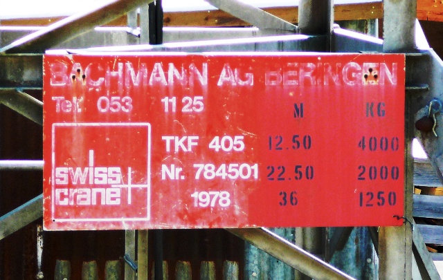

Ich komme wieder mal aufs Ausgangsthema in diesem Thread zurück und zeige euch ein paar Fotos des Swiss Crane TKF 405, welcher in einem Sägewerk in der Schweiz im Einsatz ist.
Bild 1 Das Typenschild
