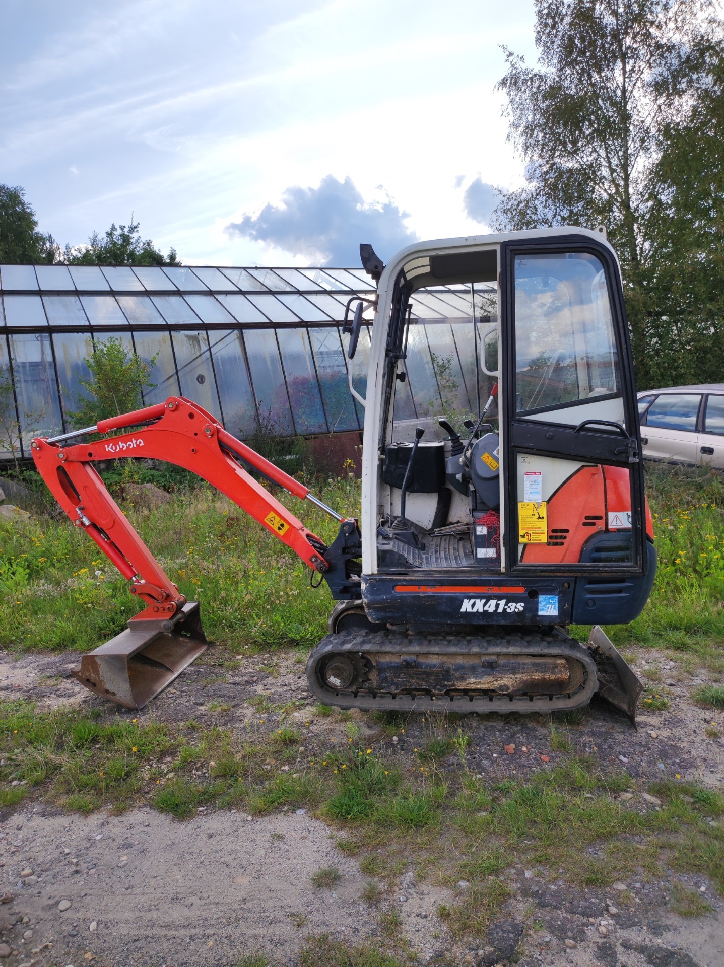

einmal nach Monaten 😜 die Rückmeldung, ich hab neues Hydraulik Öl aufgefüllt, eine Weile alle Funktionen durchprobiert etwas Grasnarbe weggeschoben und Mal etwas Mineralgemisch bewegt.
Dann noch den ganzen Bagger auf Schild und Schaufel abgestützt, für 10 cm  Brauch er 30 Minuten bis er wieder unten ist.

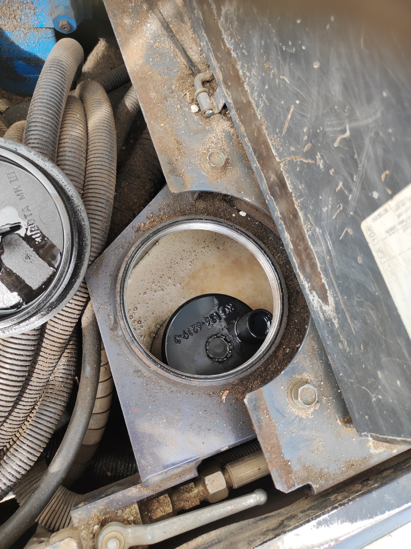

Ist das dein Hydrauliköltank?
Das sieht nich gut aus sehr schaumig und macht den Eindruck als ob viel Wasser drin wäre.
Hallo,
schließe mich jsf an, sieht schlecht aus, muß alles raus, auch aus der Ausrüstung, Tank innen reinigen, Lappen, langer Arm.
Hydraulix
