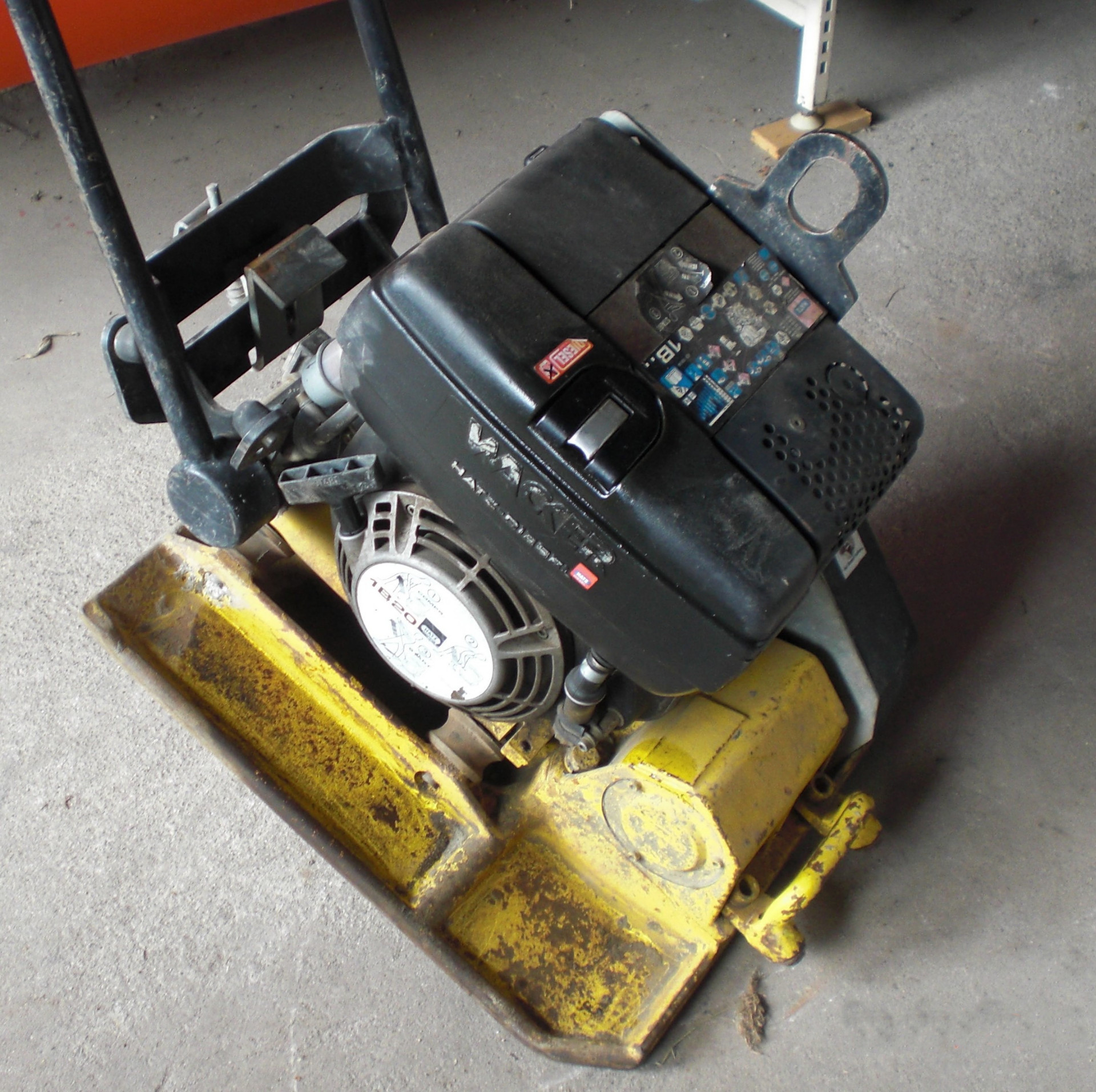

Aber mal interessant zu hören, wie andere das machen... wir haben in der Firma eine Wacker 2500 und eine 3000er Platte, für die wir entsprechende Gummimatten haben um Pflaster abzurütteln.
Ich hab mir vor Jahren für solche Sachen (privat) ne Wacker 1850 zugelegt -ungefähr 110kg... wenn ichs richtig in Erinnerung hab-... die ist mir von einem Landschafts-/Gartenbauer der seinen Betrieb aufgegeben hat inklu. Gummimatte günstig zugelaufen.
Kann dir aus der Erfahrung sagen, dass die 6055 mit einem Förderbandgummi unten dran gut funktioniert. Hab schon ein paar Tsd m2 damit reingeklopft und nie  Probleme damit gehabt. Dass mal einer kaputt geht, hast du mit der 3050 oder 3750 auch.
