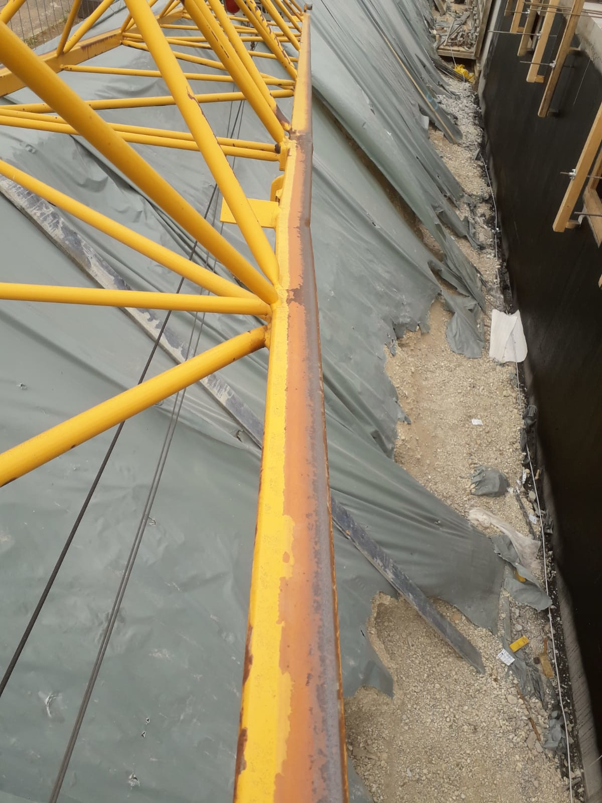

Liebherr 50K ... mitm Ausleger gegen den Turm von nem im Schwenkbereich stehenden Obendreher gefahren...
