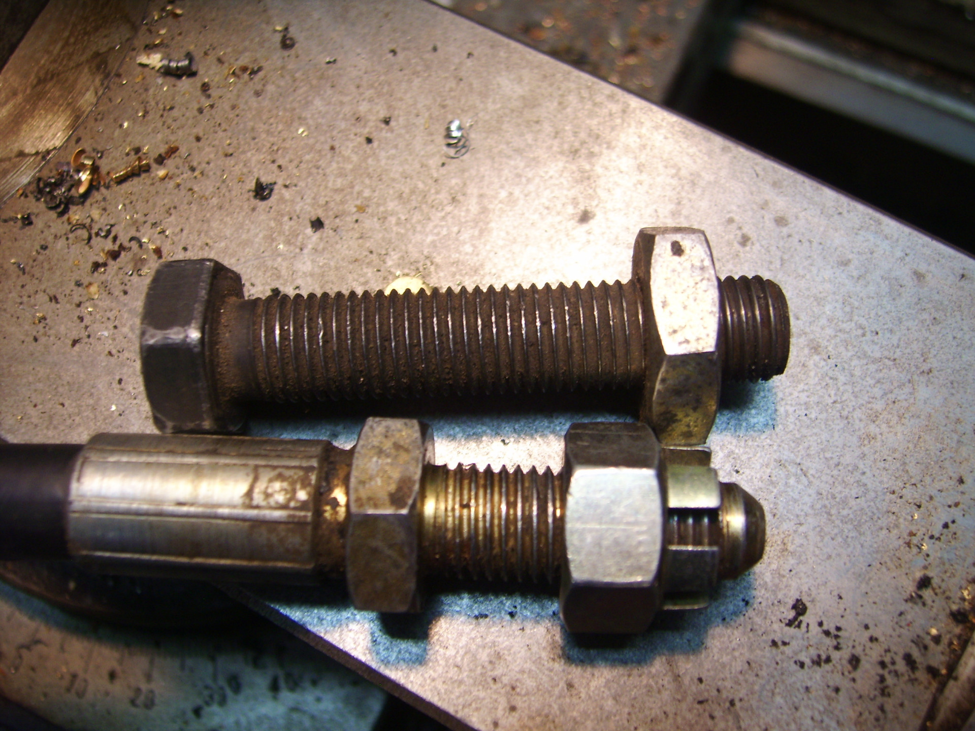

Kurzes Update , ich habe gestern Abend noch etwas gefummelt....das betreffende Rad ist erstmal abgeklemmt, für die Baustelle taugt das erstmal.
Die Schottverschraubung ist wirklich 12x1,5 Gewinde.  Die Schraube auf dem Foto ist 12x1,5.
Bei dem Überwurf habe ich mich geirrt ist doch Zoll , messen vom Außengewinde war wegen der Einbaulage unmöglich.
Ich habe nicht mal genau raus bekommen ob 19 oder 20 Gänge auf Zoll.
Innendurchmesser vom Überwurf sind ca. 11,3 11,4 mm

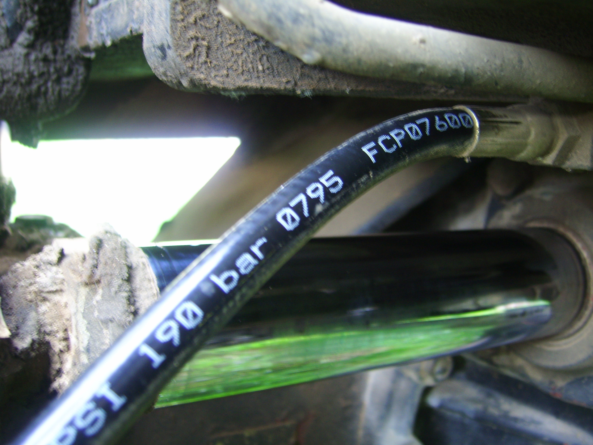

Vom Schlauch habe paar Erkentnisse
190bar FCP07600  1/4  MAX OPER 2750 PSI

Hallo,
11,3 ist JIC 1/2-20, Schott 12 x 1,5 Konus 60°, Komatsu metrisch, japanisch kommt hin, Toyota hat nocheinmal andere Anschlüße, usw, usw.!
Ein DN 6 Thermoschlauch hat 190 bar, kommt also hin, DN 6 und 12 x 1,5 paßt auch.
