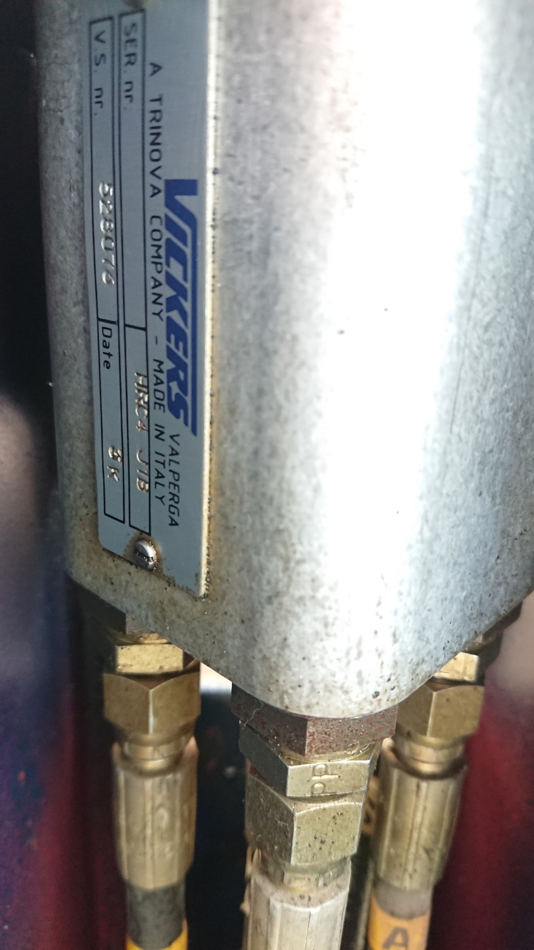

Hab gestern mal die Armlehnenverkleidung abgenommen. Der Joystick stammt von Vickers Hydraulik.
Evtl. Bekommt man über die ja was an ErsatzteilenDSC_0044.thumb.JPG.e25842c36d1a8e2081d27f5f5fe02b87.JPG

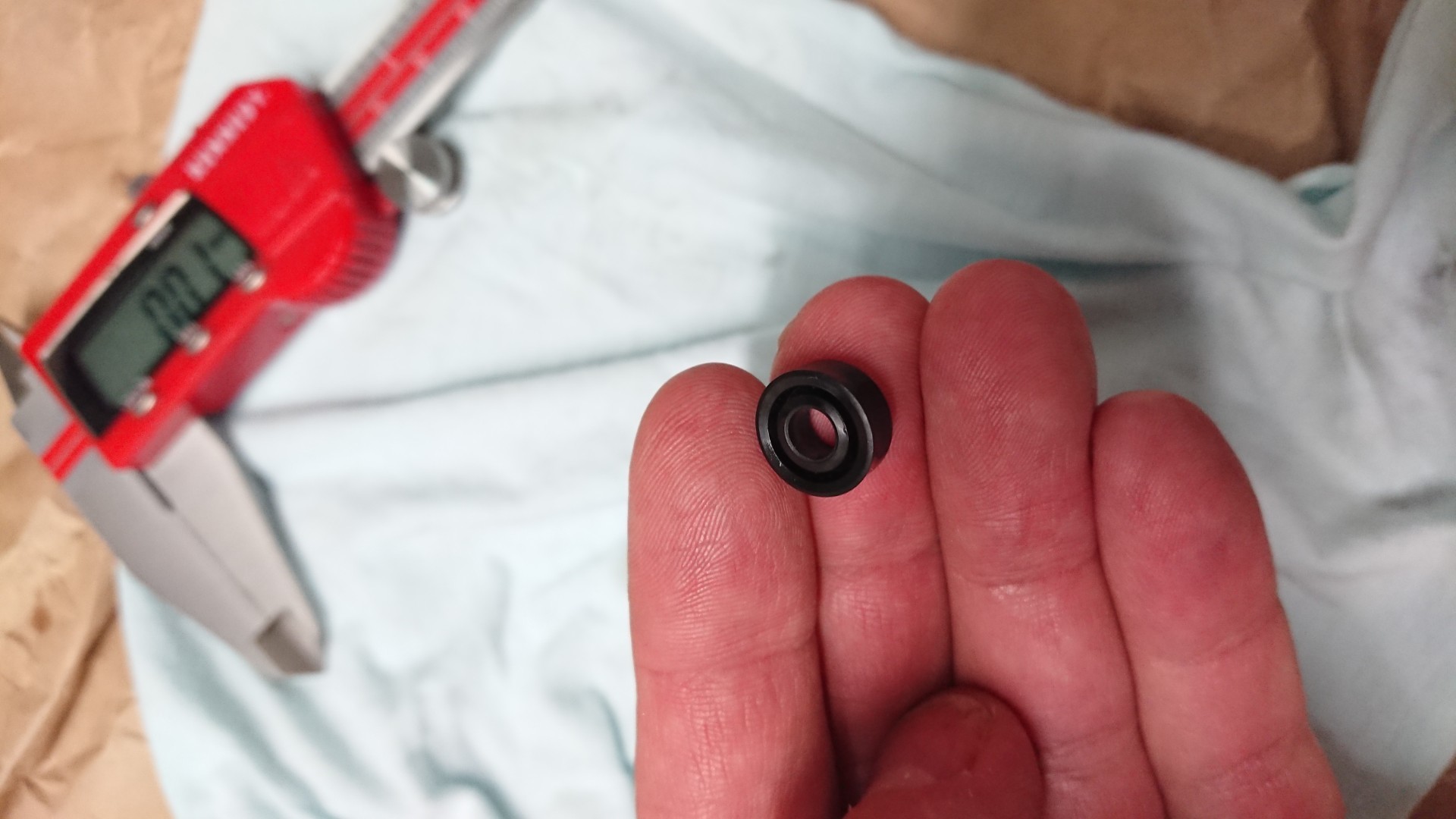

So habe jetzt mal Zeit gefunden den Joystick aus zu bauen.
Auf der unterseite des Drückers befindet sich tatsächlich ein Nutring 5x12x5.

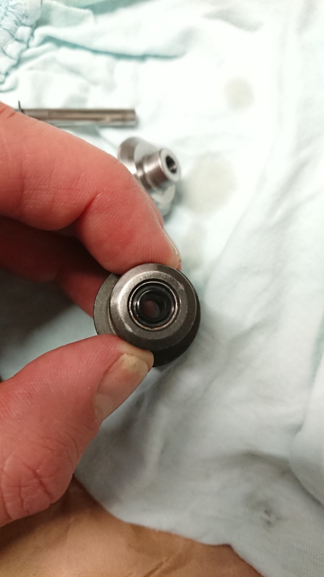

Nur den Abstreifer oben drauf kann ich weiterhin nicht auftreiben.DSC_0039.thumb.JPG.0c419aaae4ee1219869475cc3fd5172b.JPG
Er müsste ca. 5x10x2-3 sein.
Auch anfertigen gestaltet sich schwierig da der metallkäfig so klein zu fertigen Probleme macht.
Die einzige passende dichtung die ich mit den maßen finden konnte ist ein wellendichtring.
Hier zum Beispiel:
https://www.123kugellager.de/abdichtung/dichtringe/simmerring/bd-5x10x2-nbr
Die Frage reicht so ein Wellendichtring als Abstreifer weil der Hauptdruck vom Nutring aufgenommen wird?
Oder soll ich die alten Abstreifer montiert lassen und nur den Nutring tauschen. Wenn die Hauptdichtwirkung über den Nutring käme würde das vermutlich wieder genug adichten oder?
