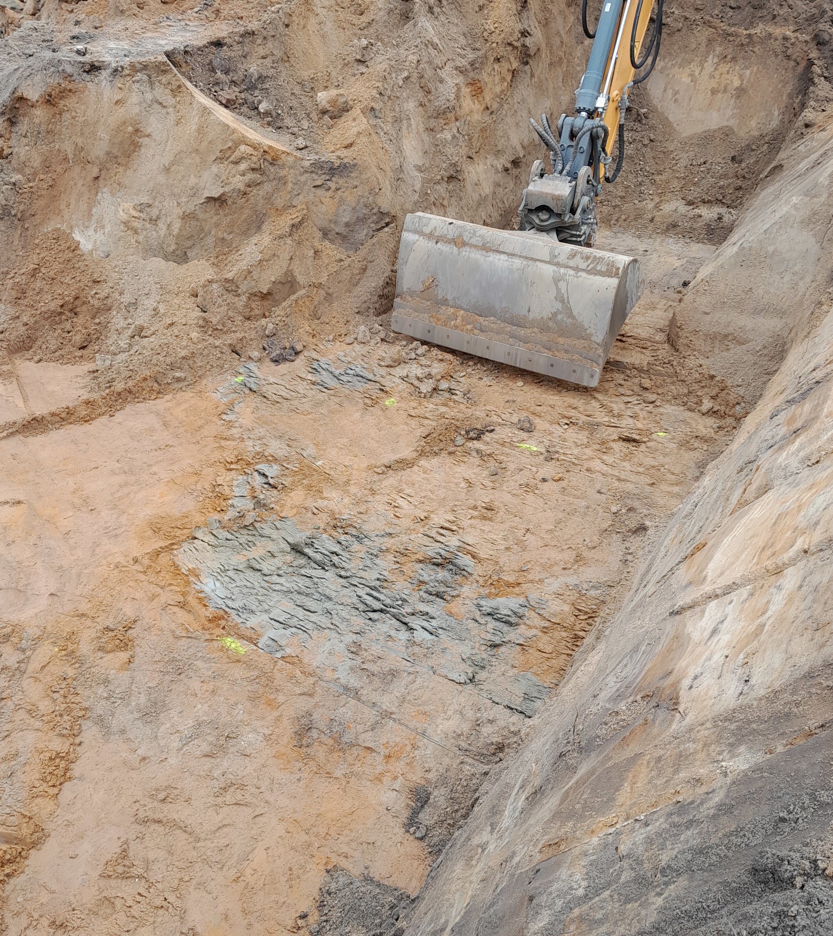

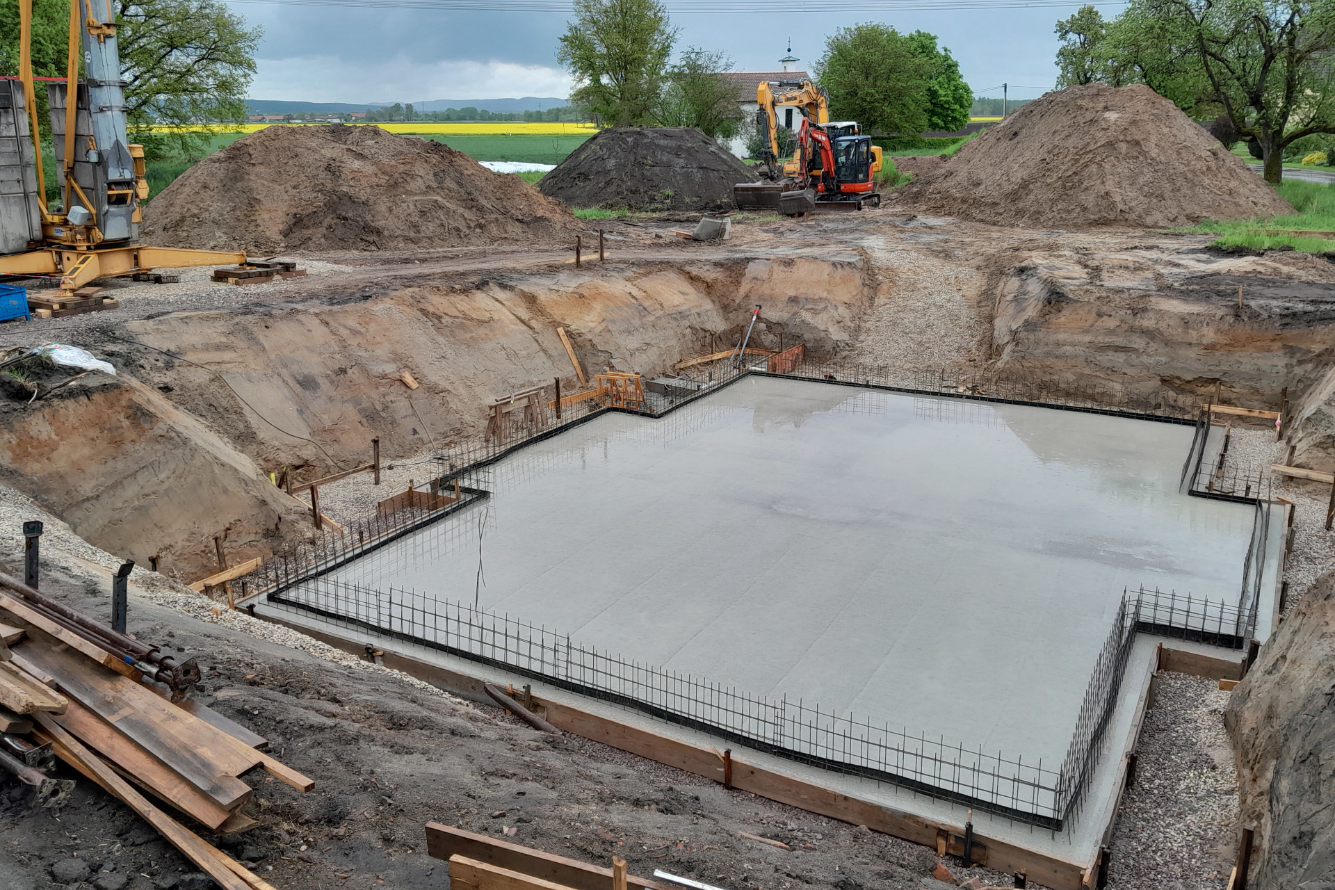

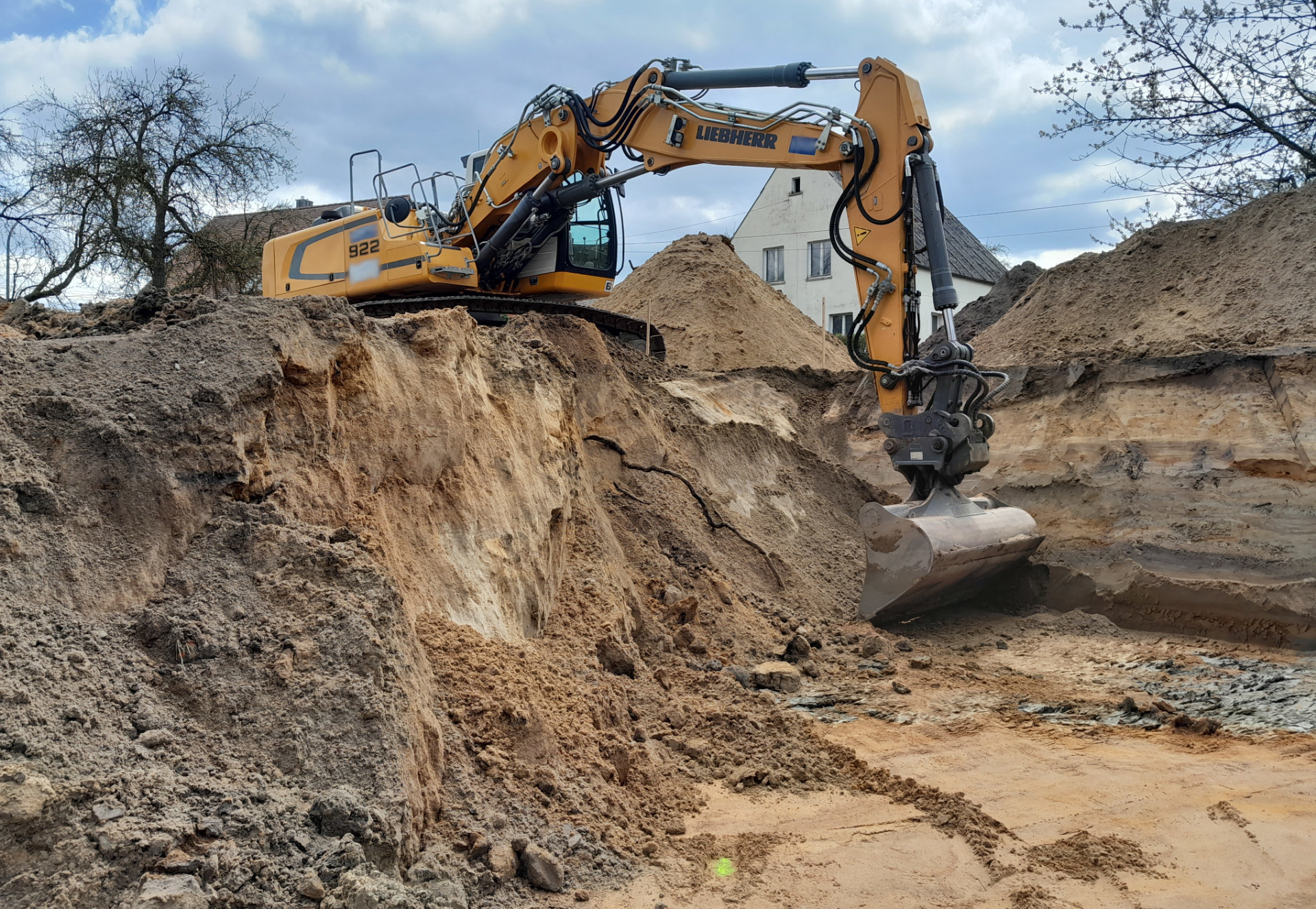

Boden naja... letztens hatten wir einmal wieder was sandiges -in einem Bereich wo auch 2 Kieswerke ansässig sind-, aber wozu sieben... der Baggerfahrer sortiert da beim Aushub die gröbsten Lehmbrocken raus, wirft den Sand auf nen extra Haufen und wenn der Keller drin ist wird das Zeug wieder eingefüllt. Die eine Fuhre um Grundleitungen & Wasserleitung einzusanden, die hol ich nebenan beim Kieswerk... da lohnt sichs nicht extra mit Sieben anzufangen.
