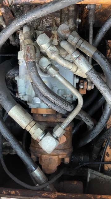

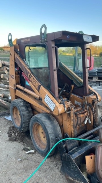

Moin moin liebe Leute, vielleicht könnt ihr mit etwas unter die Arme greifen :) bin Micha aus der Nähe von Neustrelitz und habe ein paar Baumaschinen .. seit kurzem geht der Antrieb meinem Kompaktladers auf einer Seite nicht mehr. Es handelt sich um ein Case 1825 , es fing an, dass ich etwas wenig Hydraulilök km Tank hatte, musste aber unbedingt noch etwas aufladen, doof wie ich war .. ich habe schon gemerkt das der Fahrmotor dann nicht mehr recht wollte und stellte ihn ab.
ich kippte nun neues Öl auf, aber ..
folgende Symptome:
rechte Seite, alles gut.
linke Seite fährt, wenn ich rechte Seite mit bewege. Bewege ich nur linke Seite, gnurrt der Antrieb.

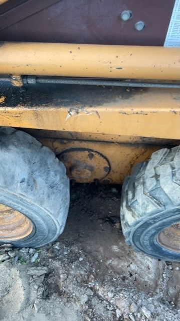

im Anhang sind ein paar Bilder meines Gefährten. Vielleicht kann man den Antrieb entlüften? Aber wo? Ist das der Sechskant und am Fahrmotor außen?
besten Dank! Und ich hoffe, ihr habt eine Idee :)
Zum Thema entlüften machst du die mal alle Leitungen oberhalb der Pumpe ab und gibst mal Druckluft auf den Tank drauf wenn überall blasenfrei das Öl herrauskommt ist die Pumpe entlüftet .
Danach wieder montieren und langsam die Kette drehen damit sich dann der fahrmotor entlüftet .
falls das alleine keine Wirkung zeigt heißt es das du ein größer Problem hast . Dann wäre es am einfachsten die Schläuche von der Pumpe einmal untereinander zu wechseln und somit zu prüfen ob das Problem von der Pumpe oder vom fahrmotor hergeht
Hallo,
Lucasj, der muß ganz vorsichtig etwas Druck auf den Tank geben, sonst fliegt dem irgendetwas anderes um die Ohren, Wellendichtringe z.B.
halten nicht viel aus, Filtergehäuse ebenso, der Tank ist bei den Karren recht masiv.
Hydraulix
vor 22 Stunden, Hydraulix schrieb:
Hallo,
Hydraulix
Ich rede da von 1 bar vorspanndruck .
soll ja nicht übertrieben werden 😀
