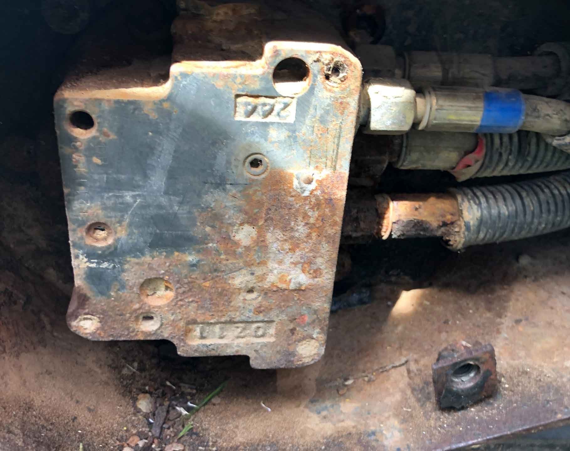

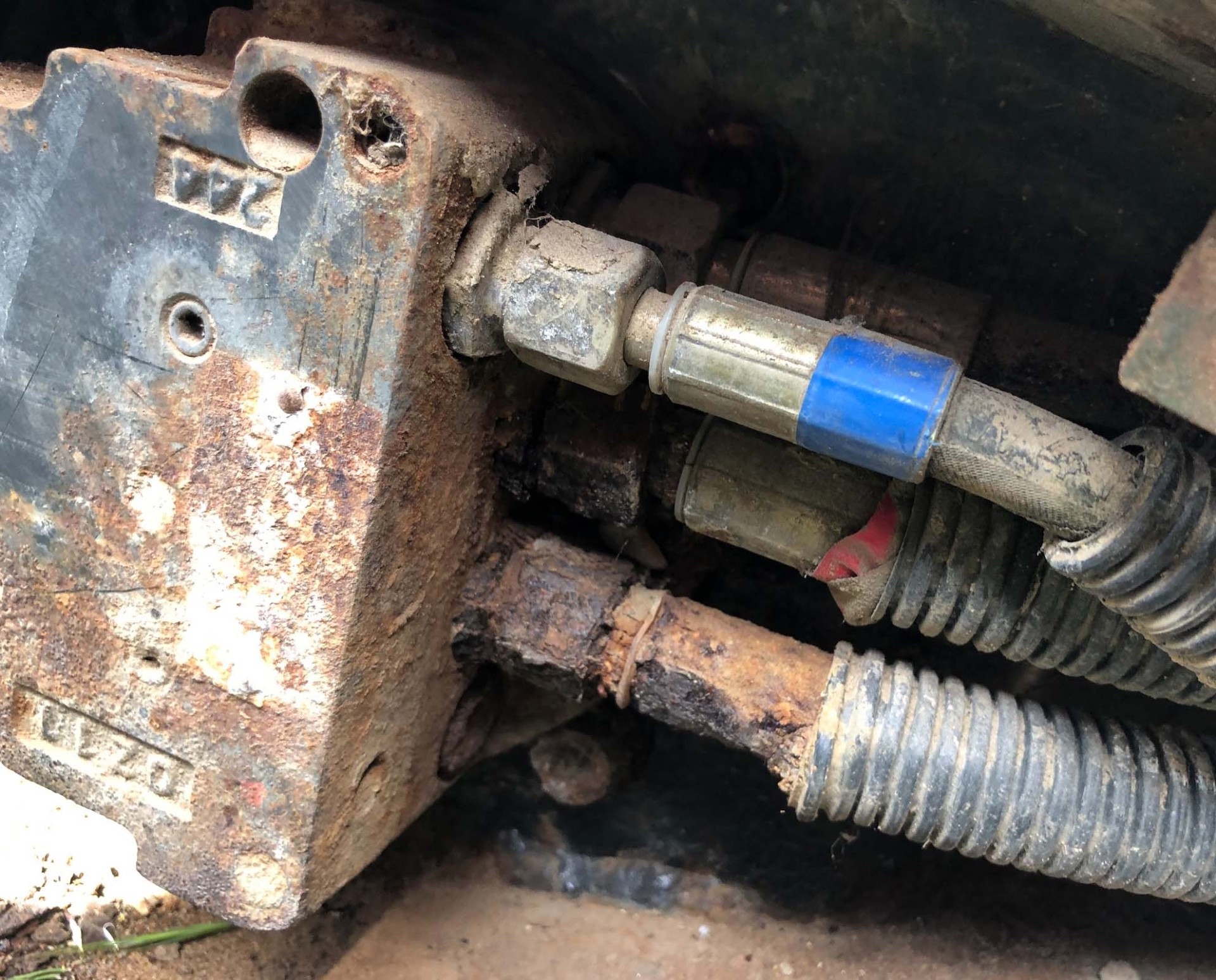

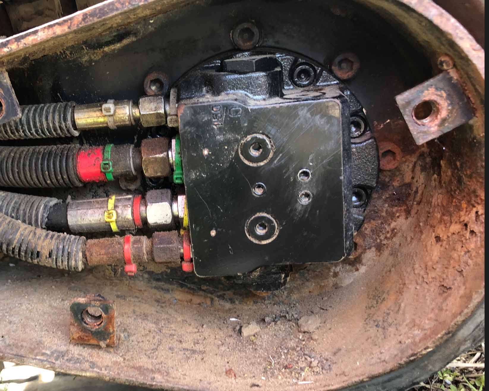

Das mit dem Tauschen ist natürlich eine gute Idee. Ich befürchte aber, ich bekomme die Motoren  nicht  von links nach rechts getauscht, da der "alte Motor"  zumindest an einer Verschraubung ziemlich vergammelt ist, die werde ich nicht aufbekommen. (Siehe Fotos, 1x den i.O. Motor,  1x mal das Problemkind, 1x die vergammelten Fittings)

Sieht zwar schlimm vergammelt auswegen dem viel Dreck der dringelegen hat,probieren würd ichs trotzdem........ist ja lediglich die unterste Leitung die verrottet ist.Vielleicht mal mit nem Bürstenaufsatz und ner Bohrmaschine entrosten.
Die anderen drei sollten ohne weiteres aufgehen,die vierte zur Not mit ner grossen Rohrzange aufmachen............wenn alle mal offen sind,sollten sie wieder normal schraubbar sein.
Wenn alles nix hilft,kann man am Steuerblock zueinander tauschen.....
