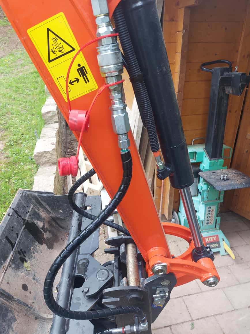

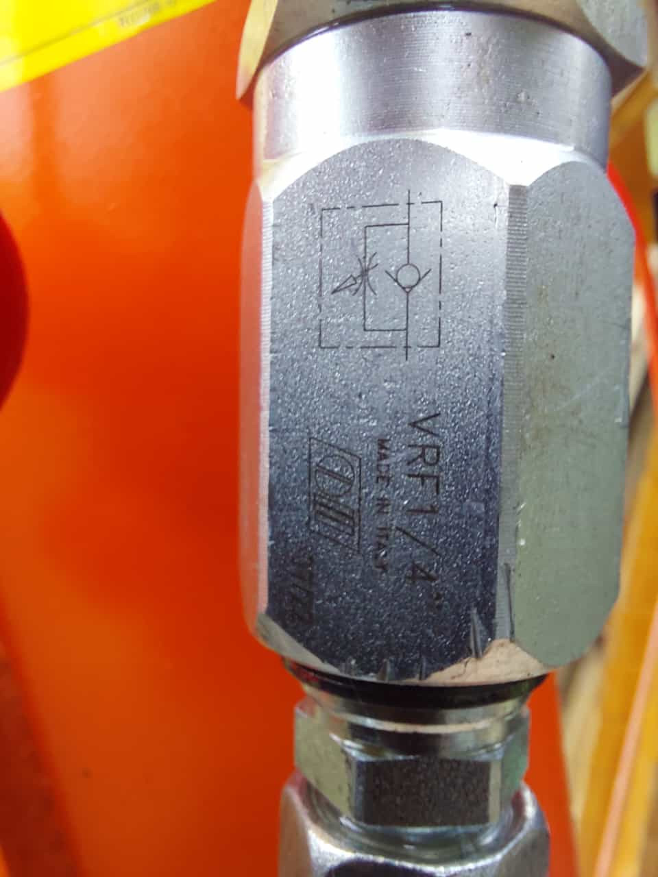

Wegen der Drosselung des Powertilts kann ich das hier empfehlen,wenn Eigenanfertigung uncool wäre......😄....VRF 1/4" Drosselrückschlagventil,lässt sich sauber einstellen und ist von der Bauform nicht störend.
...bin etwas unsicher, aber wenn man eine Scheibe oder Madenschraube, etc. als Drossel von außen nicht sichtbar / nicht kenntlich in eine Verschraubung einbaut, dann wäre es vielleicht sinnvoll das entsprechend zu markieren - nach Jahren weiß kein Mensch mehr wo an der Maschine / in welcher Verschraubung die Drossel sitzt und man sucht sich nen Wolf, wenn man z.B. für irgendein anderes Anbaugerät den vollen Ölstrom braucht und sich wundert warum da nur so wenig anliegt.
bearbeitet von Aka
Das stimmt auch wieder,von dem her gesehen sollte die Drossel in dem Bereich verbaut werden,dass sie mit Abbau des gedrosselten Anbaugerätes mit abgebaut wird.........Da hat Aka recht,das muss auch angesprochen werden.👍
Am elegantesten ist natürlich eine verstellbare Drossel, da kann man einfach an einem Rädchen einstellen wieviel Öl man möchte. Ist schön, da kann man auf Temperaturen und auf bestimmte Situationen reagieren. Wenn ich ein Grundstück planiere habe ich gerne eine langsame Bewegung, hebe ich einen Teich aus gerne schneller weil viele schnelle Bewegungen dabei sind. Ist etwas teurer, schätze 150-200€ wenn man es selber macht. Ansonsten kannst du auch die Scheiben nehmen wenn es nur deinen Tilt betrifft und du mit einer Geschwindigkeit zufrieden bist. An meinen Maschinen ist die Leitung per Kugelhahn getrennt damit ich auch einen Hammer statt des Tilts nutzen kann. Wenn man die Scheiben nur in das Stück Leitung einbaut die sich hinter dem Kugelhahn befindet wird auch nur der Tilt beeinflusst. Und an allen meiner Tilts drückt sich auf der anderen Seite das Fett wieder raus, kann mir nicht vorstellen das an allen Maschinen ein Fettnippel vergessen wurde. Habe noch nicht geschaut, da könnte ja auch ein Ventil sitzen.
