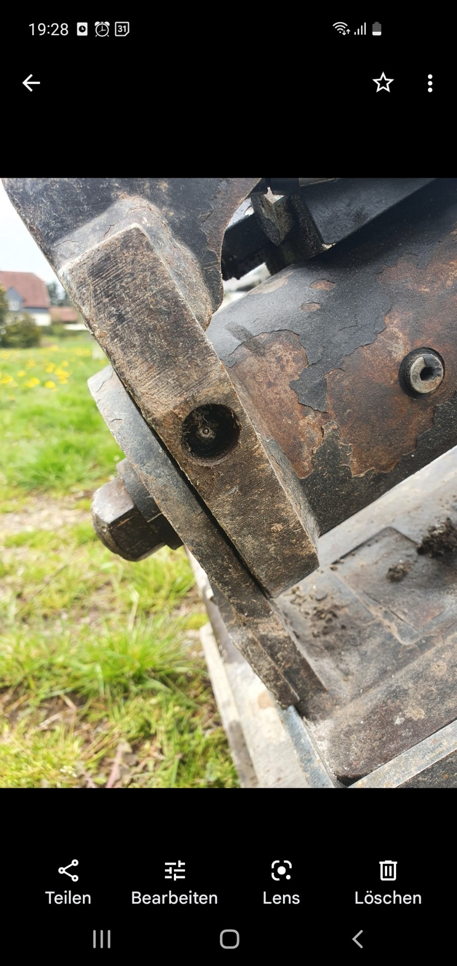

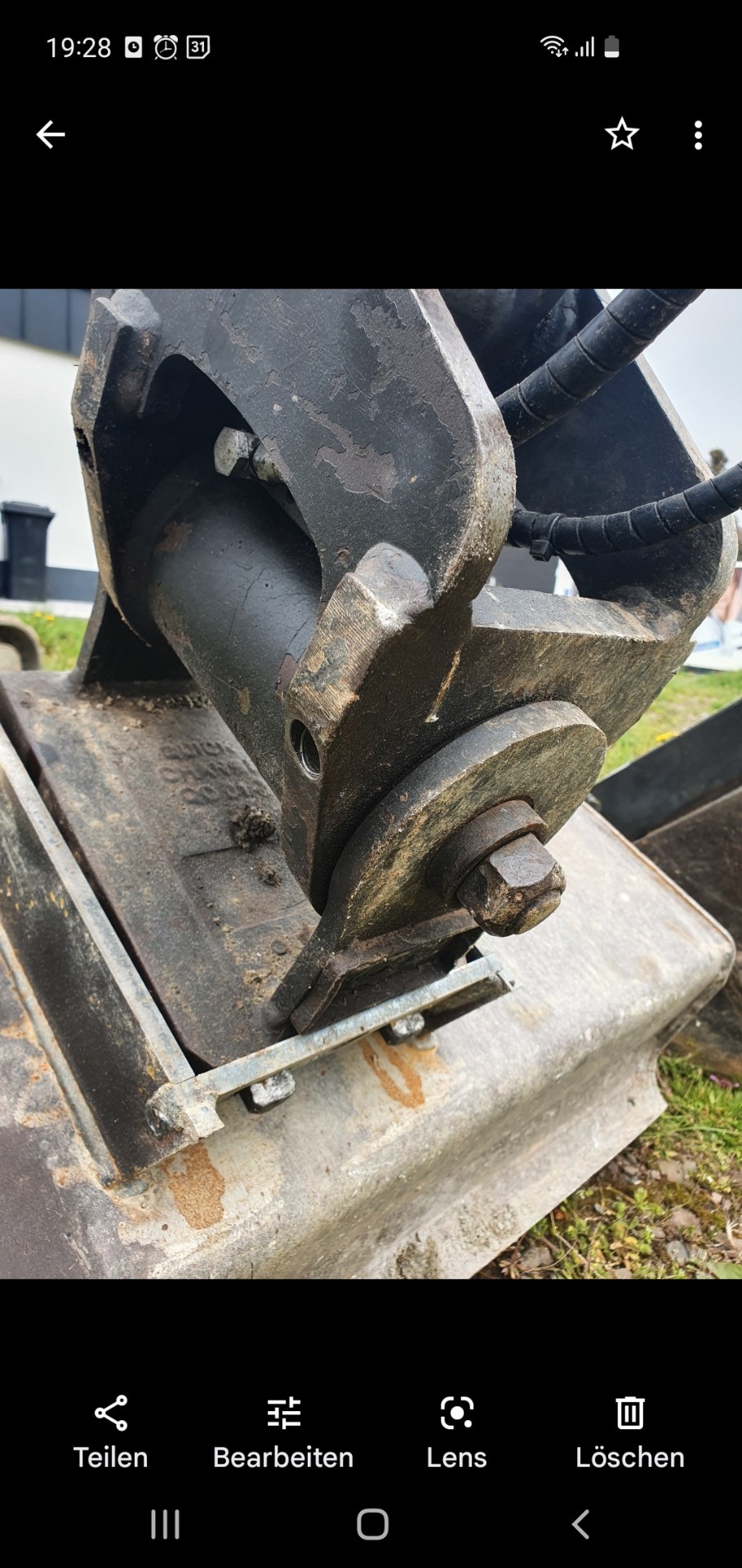

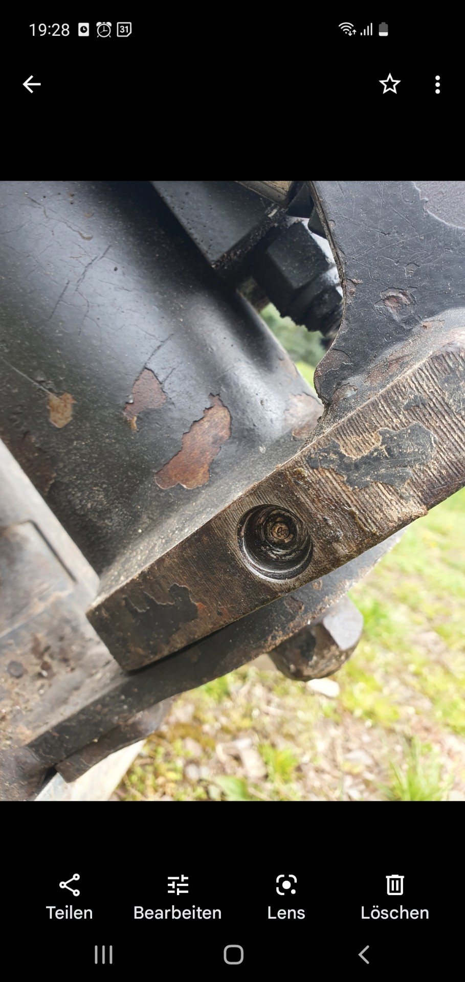

Guten Abend,
Danke euch für die Antworten.
Auf dem ersten Foto ist die Schraube die ich meine.(Die große die quasi durch den Tilt geht).
Auf den anderen beiden Bildern einmal von einer Seite der Schmiernippel und genau gegenüber nur eine Bohrung wo das Fett wieder austritt wenn man auf der anderen abschmiert.
Hoffe ich habe mich verständlich ausgedrück.
Schönen Abend noch 😉
