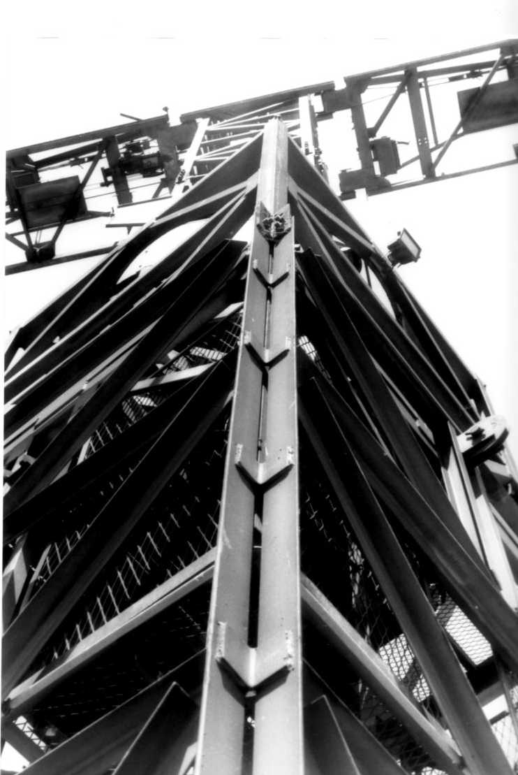

Hier noch eine Detailansicht des Außenturms. Das Innere des Krans klettert im Außenturm. Die Turmstücke bestehen aus 2 Hälften, die seitlich miteinander verschraubt wurden. Diese Arbeit (in großer Höhe) war sehr gefährlich (man mußte sich weit aus dem Turm hinauslehenen) und zeitraubend. Das Innere wurde nach Montage der Turmstücke mit einer von einem Elektromotor getriebenen Spindel (exakt einer umgekehrt angewendeten Weinpresse entsprechend, die Erfindung kommt ja auch aus Lyon) angehoben.
