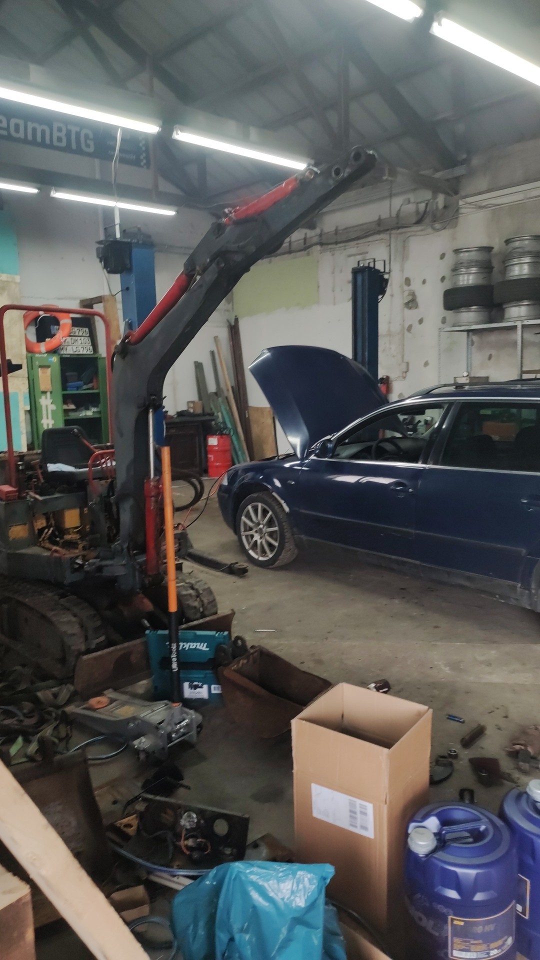

An meinem yanmar funktioniert die lichmaschine nicht.
Es kommt auch keine Spannung von der lichmaschine wenn ich diese Messe
Hat jemand das gleiche Problem oder weiß wo man eine neue herbekommt?
Außerdem wäre eine Betriebsanleitung, ein Ersatzteilekatalog und Schaltplan ganz gut da die Elektronik "gebastelt" aussieht.Snapchat-1266907539.thumb.jpg.c5f82b2022cf11c7fc2d6575cd2c00ae.jpg
Schau einmal nach dem Regler der Lima. Der ist extern. Die Lichtmaschine ist bei dem Bagger unwahrscheinlich, dass diese kaputt geht. Der Kubota kc80 Dumper hat die gleiche Lima und auch den gleichen Regler drin.
Hallo, ja denn Regler gucke ich mir morgen an.
Hab an der Lichtmaschine direkt DC  gemessen, kommen nur mvlt an.
Ist das richtig so? Diese sollte doch 12V liefern oder irre ich mich?
