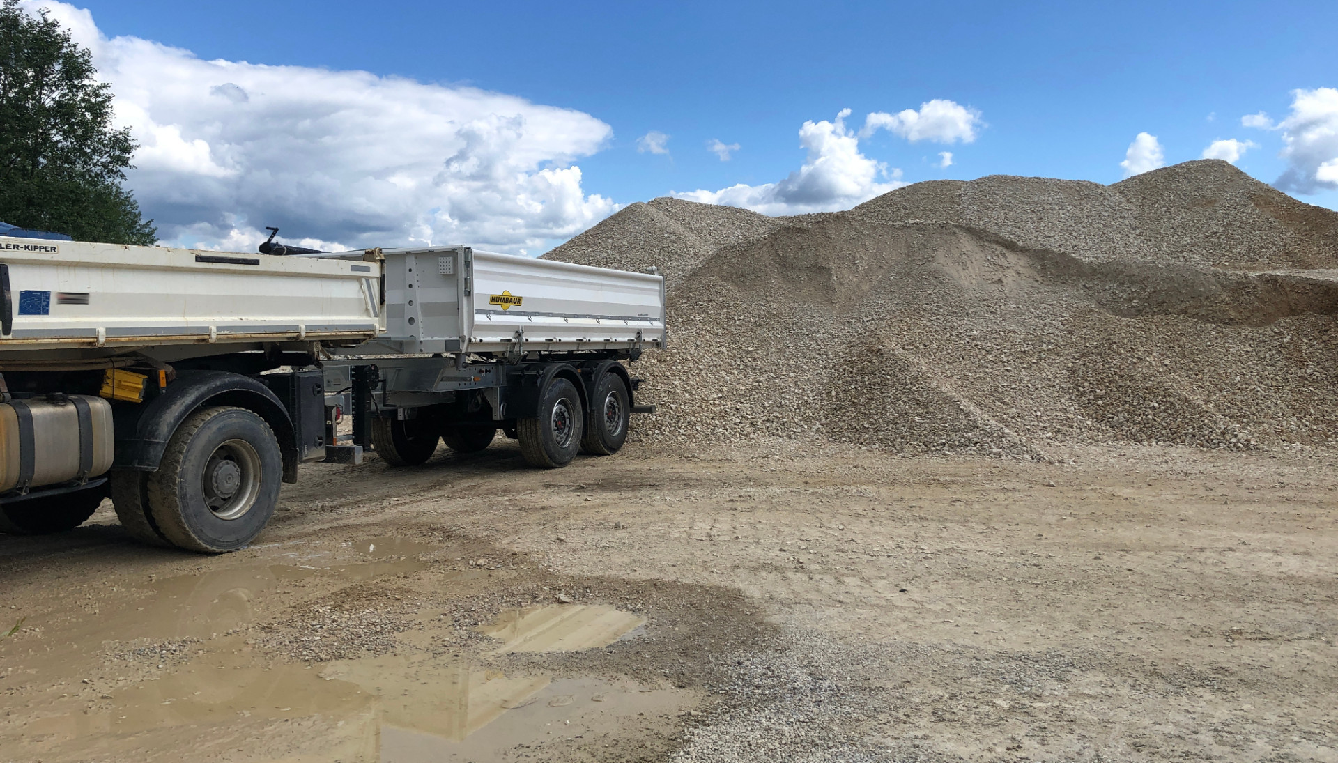

Zum Thema Feinanteil... wobei ne gleichmäßige Durchmischung auch immer so ne Sache ist...
...hier der Haufen Kalkschotter / Frostschutz 0-56 im Kieswerk
Schotter / Frostschutz 0-56... verfüllt und abgerüttelt
