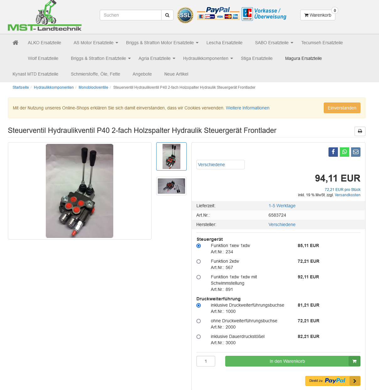

On 19.4.2023 at 23:29, schnädderle schrieb:
Die Idee auf Zweifachzahnradpumpen umzubauen,ist nicht verkehrt.
Ich würde die bisherige Servosteuerung kpl. ausbauen und jeweils nen 1-fach und 2-fach Schieberblock,mech. betätigt, mit jeweiliger Druckbegrenzung und offenen Nullstellungen einbauen.
Firefox_Screenshot_2023-04-19T21-19-26_760Z.thumb.png.1482f5a6fe07c94e94a65a53cad528f3.png
Ja so ähnlich wird's gemacht. Leider ist  Schaltplan nicht ganz korrekt meine Maschine ist etwas älter und hatte noch ein Manuelles Steuergestänge welches direkt an die Pumpe ging. Es kommen insgesamt 3 Manuelle Schieber rein.
vor 18 Stunden, RH6Fahrer schrieb:
Spart dann auch die Druckweiterführung😉
Ich wollte erst nur zwei einbauen aber von der Positionierung geht es mit dreien besser. Zudem kann ich so die beiden Fahrmotoren mit höherem Druck anfahren.

und das gebastel fährt dann noch auf den Straßen rum, mit so einem Billigststeuergerät Osteuropäischer Herkunft, gute Nacht.
UVV macht man selbst.
Dein Risiko ist hier viel größer, hättest ja hier mal fragen können, was die Teile kosten.

Also auf der Straße fährt der Dumper eher nicht rum. Hast du schlechte Erfahrungen mit solchen Steuerventilen gemacht?

270 bar, die Kolbenpumpen machen das, Zahnradpumpen eher nicht, Steuerventilblock der empfohlen wird, ebenso nicht.
Hydraulix
Die neuen Pumpen sind mit 260bar Betriebsdruck angegeben. Steuerventile mit 250bar endsprechend stehen halt nur 250 statt der ursprünglichen 270 bar zur Verfügung.

jetzt die letzte Meinung von mir, wenn ich lese, da bietet einer ein Holzspalterventil an, für so ein Problem, wird mir schlecht, und alles was du da
vorhast und angiebst, ist doch teurer, aufwändiger und komplizierter, als die Originalteile, ich meine nur, kommt es zu einem Schaden oder Unfall fragt doch jeder, wer hat den das gemacht, dann wird nachgeforscht, und die Tipps kamen aus dem Forum.
Ich bleibe lieber beim Original.

Das Bild mit dem Steuerblock war beispielhaft........ich denke ,michathe weiss,dass er bei Konstantpumpen Steuerblöcke braucht mit offener Nullstellung im P-Kanal.
Drucktechnisch sinds halt 20 bar weniger,sollte aber nicht wirklich was ausmachen........und haften muss hier niemand,ausser der,der den Umbau tatsächlich macht.
