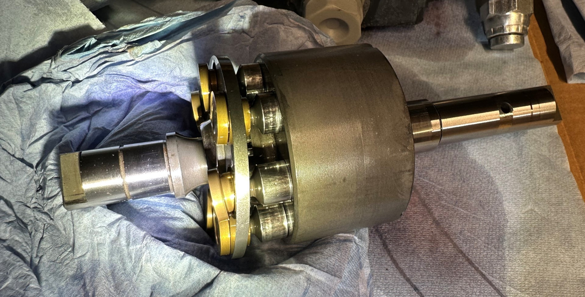

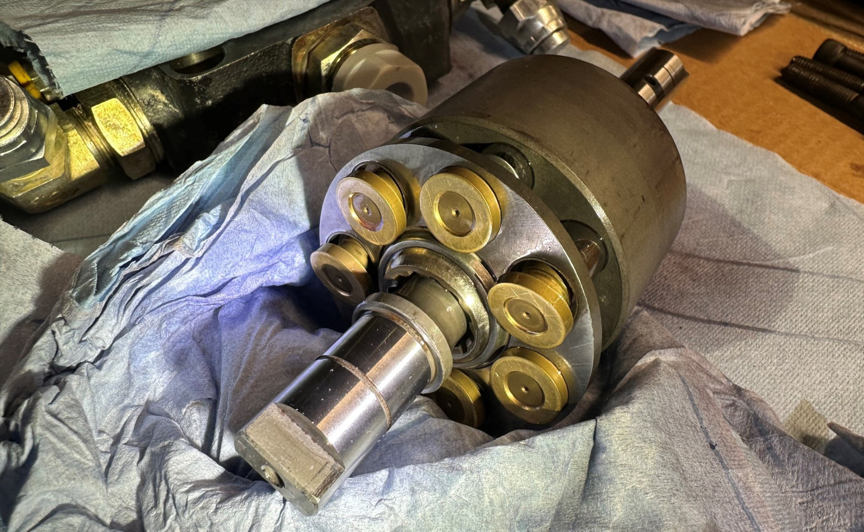

Die Zweite Pumpe hat denselben defekt im Lager der Schwenkwiege 🙄 ansonsten sieht sie für mich als leihe noch super aus 🙂

Hallo,

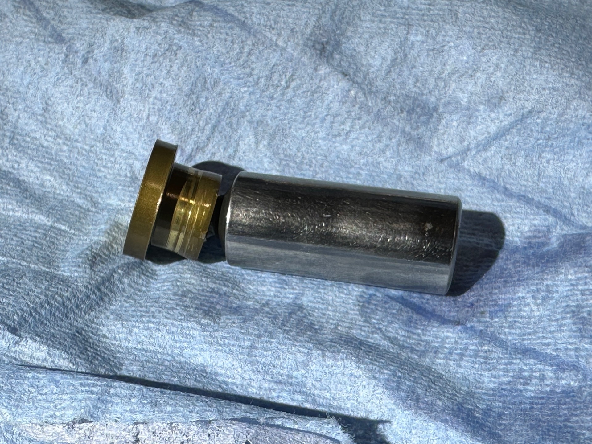

beide Einheiten erneuern ist die beste Lösung, die Kolben verklemmen sich in der Bohrung der Zylindertrommel, und reißen dann aus den
Kolbenlaufschuhen raus, dann herrscht nur noch rohe Gewalt, die Kolben auf dem letzten Bild sehen auch schlecht aus.

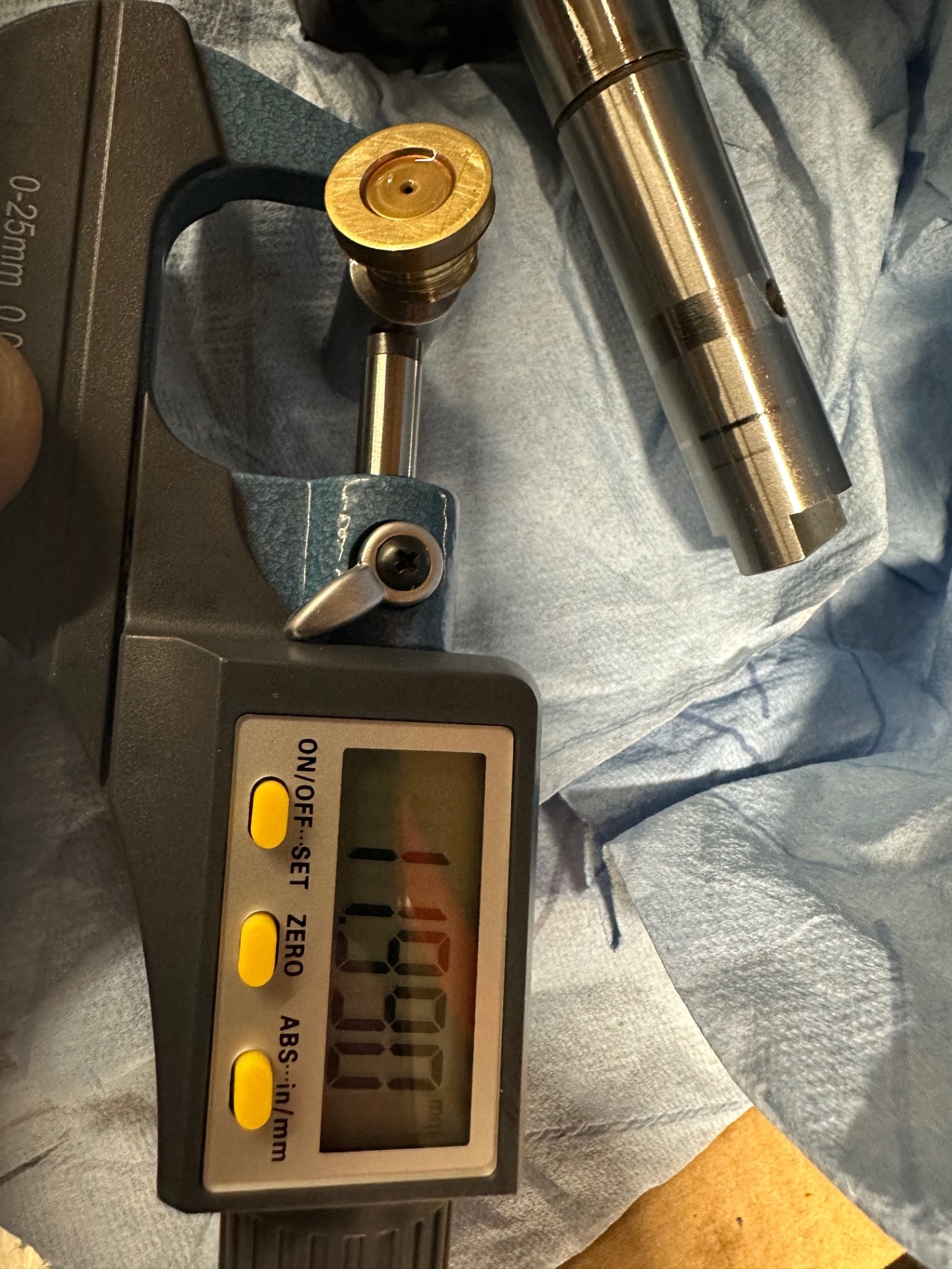

Mikrometer nehmen, und den Durchmesser der Kolben an drei verschiedenen Positionen messen, alle Werte sollen gleich sein.
Hydraulix

Hallo Hydraulix,
danke für den Tipp und deine Einschätzung.
Ich habe eben mal zwei Kolben gemessen alle Werte waren gleich. Natürlich hab ich keine Ahnung ob die Kolben dieses Maß haben sollen😂
