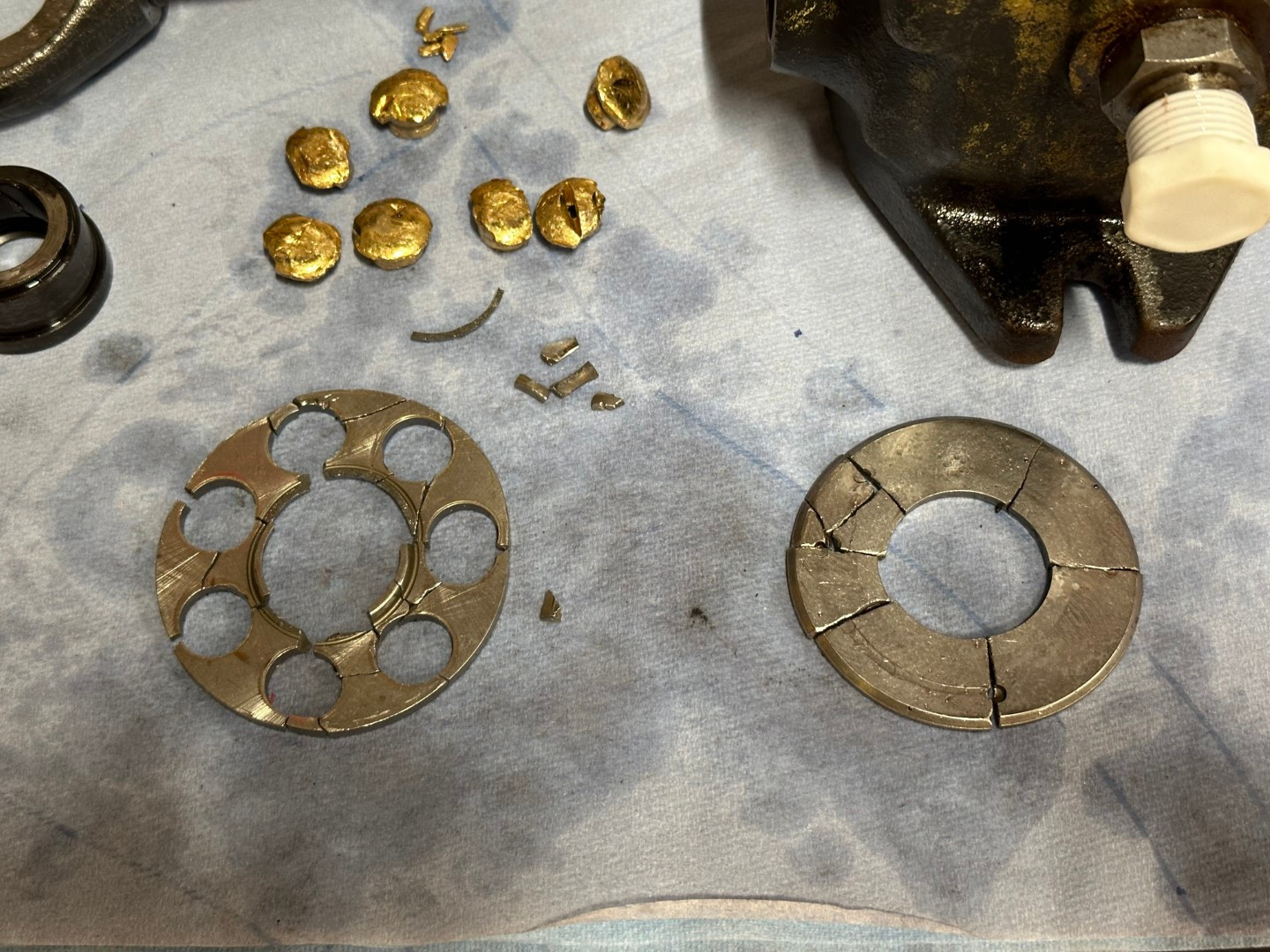

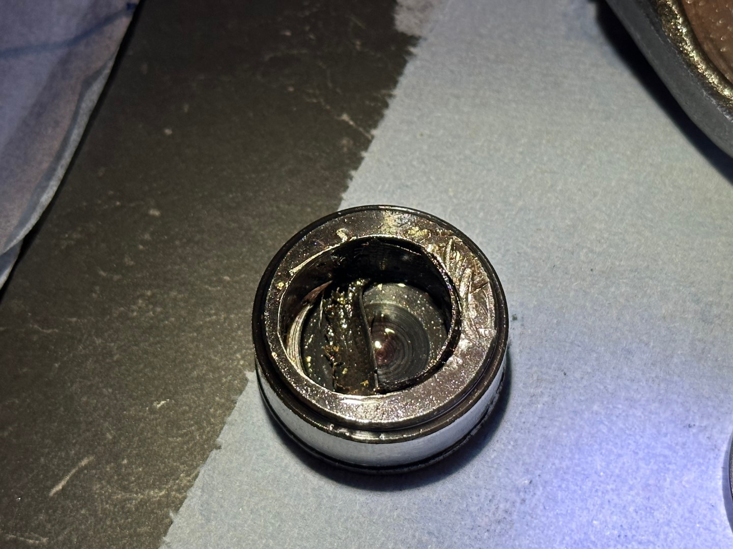

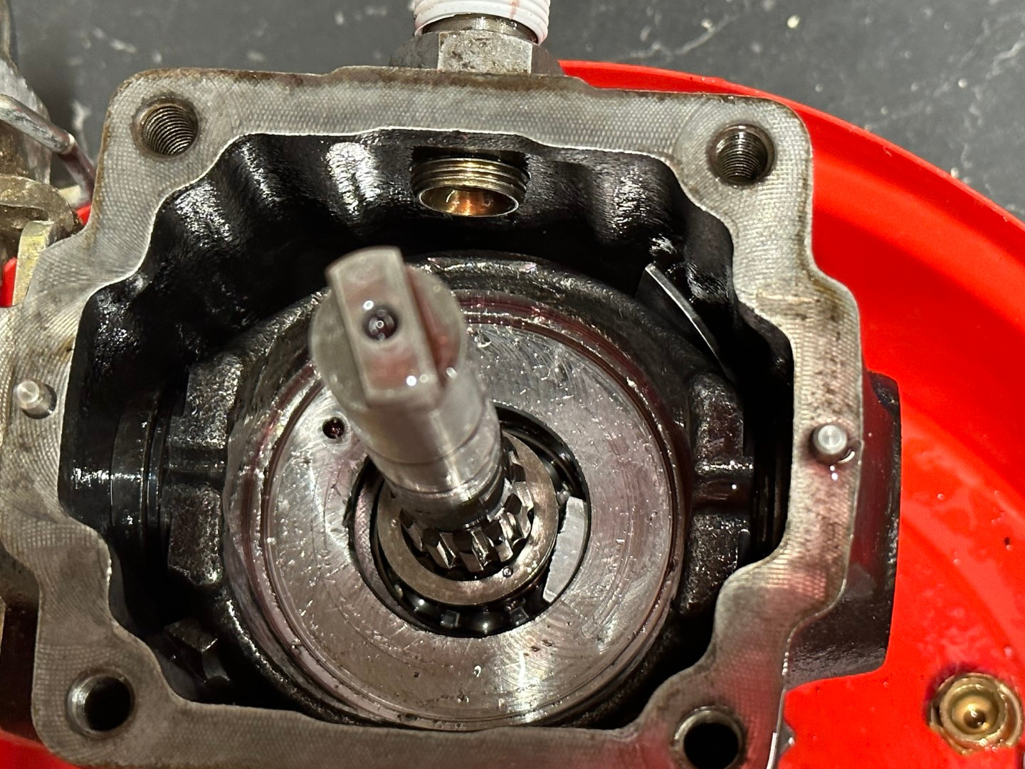

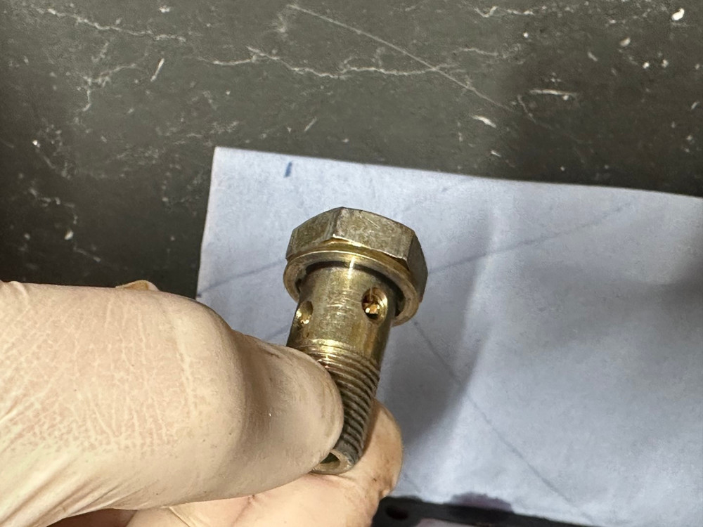

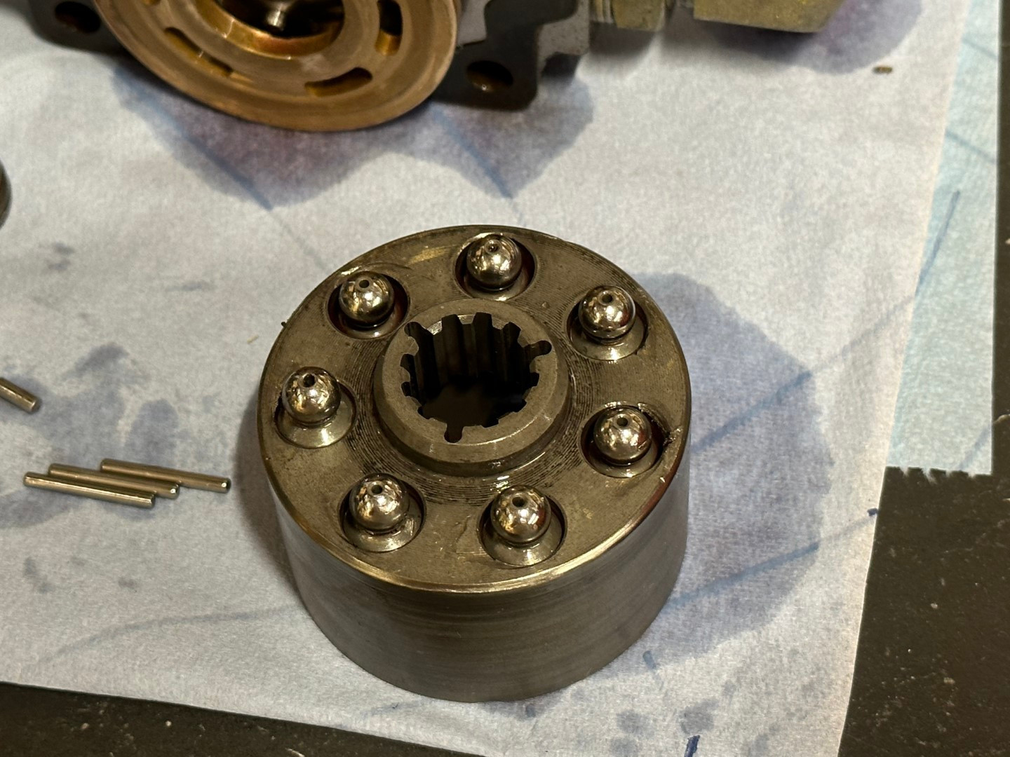

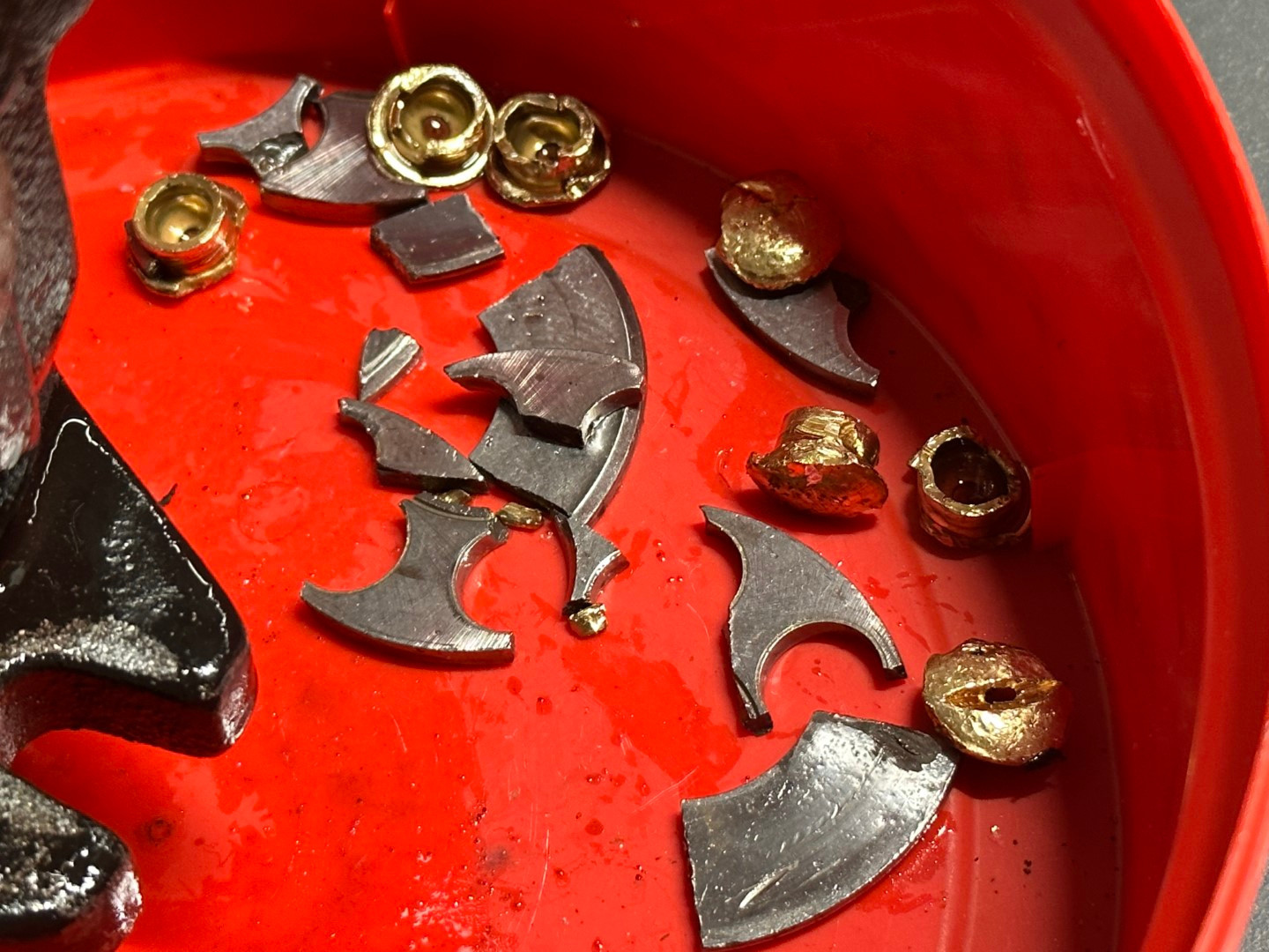

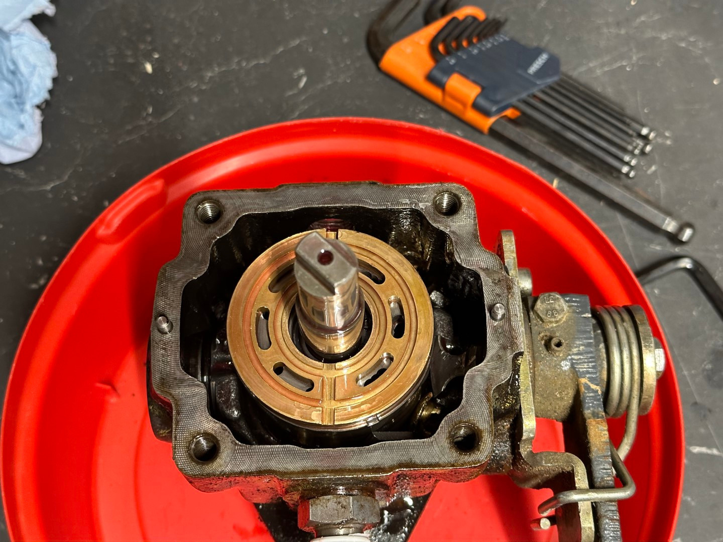

ich habe mir einen gebrauchten Dumper gekauft mit einseitig defektem Fahrantrieb. Bei der Fehlersuche bin ich bei einer der beiden Axial Kolbenpumpen fündig geworden. Ich habe einige Bilder angehnagen.🤢
Frage: habt ihr Erfahrungen mit solchen Fehlerbildern? Wie wahrscheinlich ist es das im System noch Splitter umhereilen welche nur darauf warten eine neue Pumpe zu zerlegen?

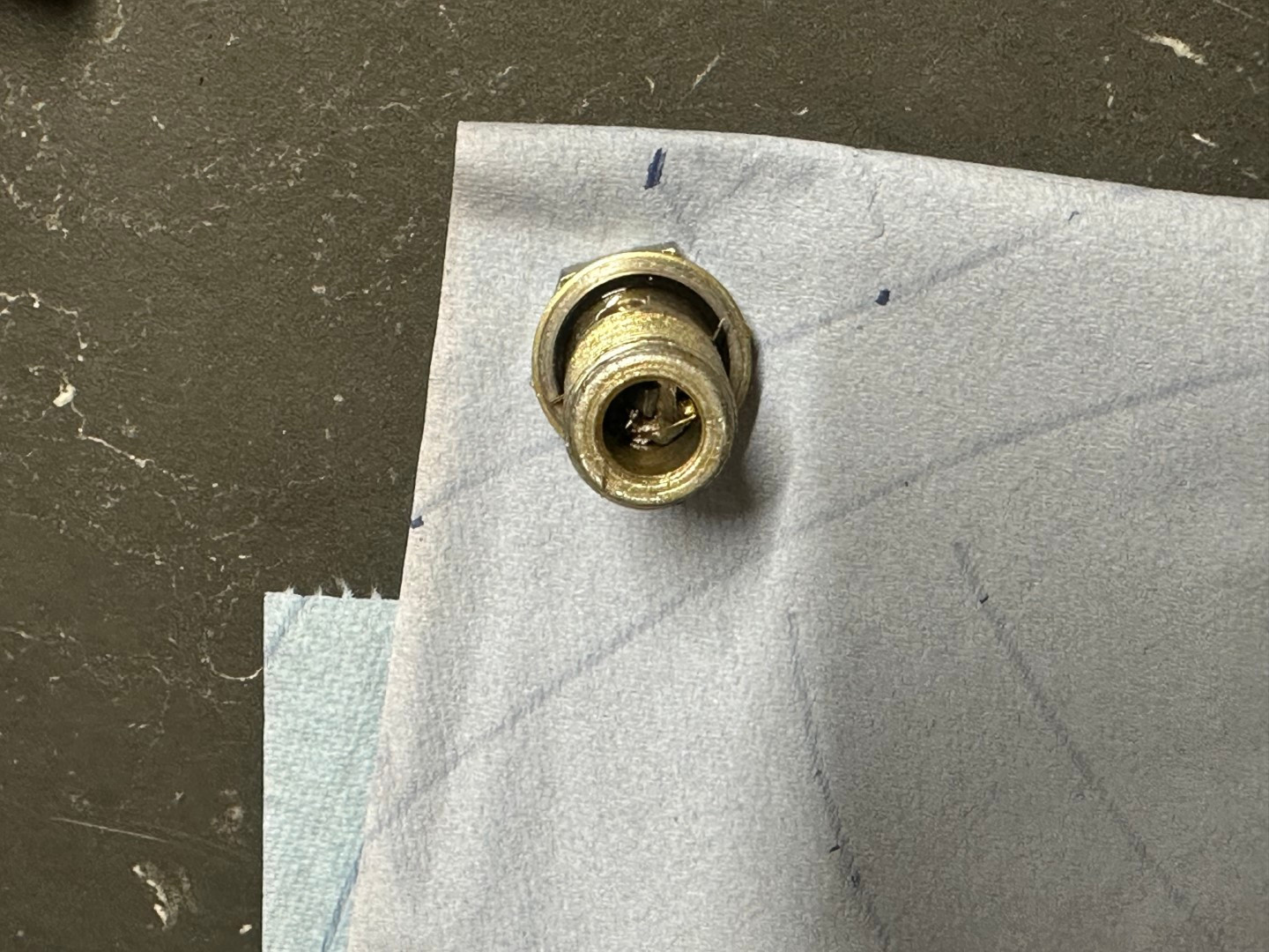

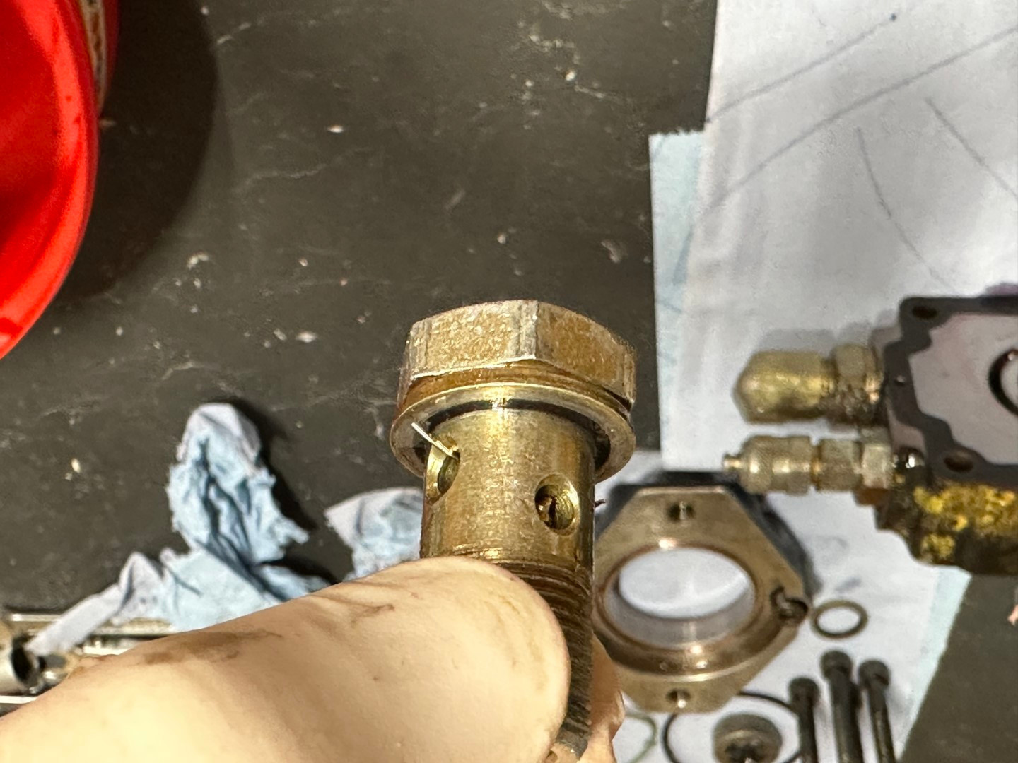

Im Hydrauliköl selber habe ich noch keine Splitter oder ähnliches gefunden nur in der unteren Hydraulikverschraubung welche sich direkt unter dem „Pumpenraum“ befindet.
Die betroffene Leitung geht zum unteren Tankanschluss der zweiten Tandempumpe und über den oberen Tankanschluss dieser Pumpe direkt zum Tank. Die Zweite Pumpe läuft reingeschaut habe ich aber noch nicht. Verbunden sind die Pumpen über einen schlauch mit Ringnippel verschraubung. Die auf dem Foto ist von der defekten Pumpe
Die Pumpe hat folgende Bezeichnung: Axial Pump 7.018115035 nach erster Recherche scheint es sich um einen Vorgänger zur Poclain PMV0 zu handeln.
Es handelt sich um einen älteren Dumper Marktwert ca. 8-10T€ was meint ihr lohnt es sich die Pumpe zu tauschen oder ist das Risiko zu hoch?
Sorry für den Langen Roman freue mich auf eure Erfahrungen.

Update, ich habe die Reste mal zusammengebastelt die Nippelverschraubung hat wohl zum Glück das meiste aufgehalten.
Theorie zur Fehlerursache:
Falsch eingestelltes Steuergestänge.
Das Lager von der Schwenkwiege an der gegenüberliegenden Seite ist in Fahrtrichtung schön eingelaufen.
Könnte mir gut vorstellen das die Gleitschuhe quasi mit Gewalt eingeklemmt wurden…🙄
Teilt gern eure erfahrungen.

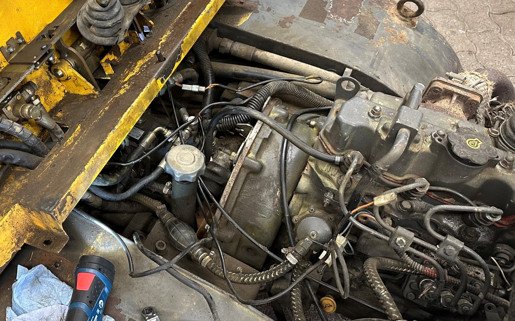

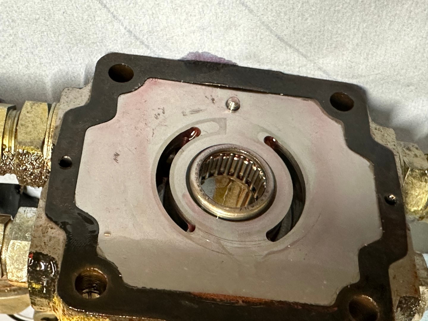

Ich habe aber heute die anderen beiden Pumpen ausgebaut die schaue mir morgen mal genauer an.
Wie befürchtet habe ich bei mehreren anderen Verschraubungen einige Messingspäne / Partikel gefunden.
Mein Plan sieht vor, sofern die Ersatzteile für die Pumpe nicht zu teuer sind und die zweite besser aussieht, nur das Öl / Filter zu wechseln und zu schauen wie sich die Maschine verhält.
