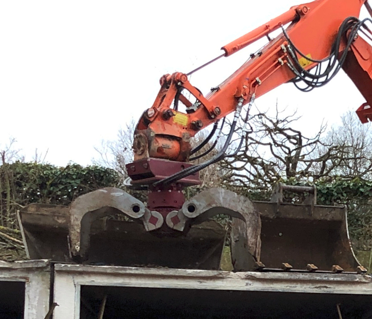

...bei unserem Hitachi 85USB mit Powertilt haben wir das mit einem Sortiergreifer... da kann man an den Joysticks -2 Knöpfe in einer gewissen Kombination, die man immer wieder nicht mehr weiß drücken- zwischen "Powertilt" und "Greifer drehen" umschalten.
Ist irgendwie elektrisch über ein Relais, das man beim Umschalten in der Konsole klacken hört geschaltet.
Der Powertilt bleibt dabei weitgehend in seiner Position... außer man wendet richtg Kraft an, dann verstellt er sich schon manchmal - hab ich so festgestellt als ich damit bei einem Abbruch das Abbruchholz sortiert und längere Kanthölzer auch mal etwas kürzer gemacht / abgebrochen hab.

Moin @Aka,
danke für deine Antwort. Für mich sieht es aus als hättet ihr die Innerverlegung (collectingunit) verwendet. Ist so leider für mich nicht mehr möglich.
Das es die elektrohydraulische Möglichkeit gibt hab ich auch schon gehört, das ist mir allerdings zu viel Bastelei.
Zur Not muss ich schauen dass der Tilt halt nicht dran ist wenn ich zwei Steuerkreise benötige. Ist aber mit viel Arbeit verbunden.....
