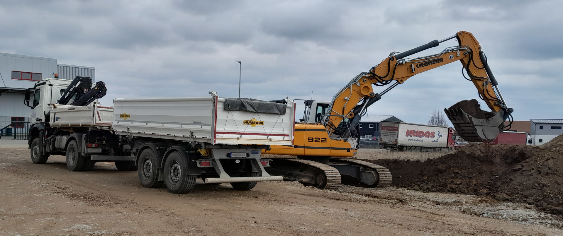

...ich hab meinen Chefs letztes Jahr als wir wegen dem neuen Kippanhänger geguckt haben -wegen der Problematik mit dem 40er/ 50er Kupplungsbolzen- neben all den Tandem-Starrdeichsel nen 2-Achs-Drehschemmel unter die Nase gehalten...  die Seite hier vom Schwarzmüller hatte ich ausgedruckt ... ich sag mal so, die Begeisterung hielt sich in Grenzen. Irgendwie hätte ich mich auf die Herausforderung gefreut so ein Teil zu rangieren... bleibts halt alle paar Wochen... eher Monate bei dem 3-Achs-Tieflader und den Baukranen.
Gut der Starrdeichsel hat schon seine Vorteile... und damit meine ich in erster Linie nicht das Rangieren, wobei sich das Teil schön fahren läßt... da biste rückwärts fast genau so schnell unterwegs wie vorwärts.
Wenn wir z.B. ne Fuhre Schotter über die Kante in ne Baugrube kippen, da ists schon von enormen Vorteil, dass die Achsen mittig sitzen und man mit dem Heck vergleichsweise weit über die Kante raus kann.

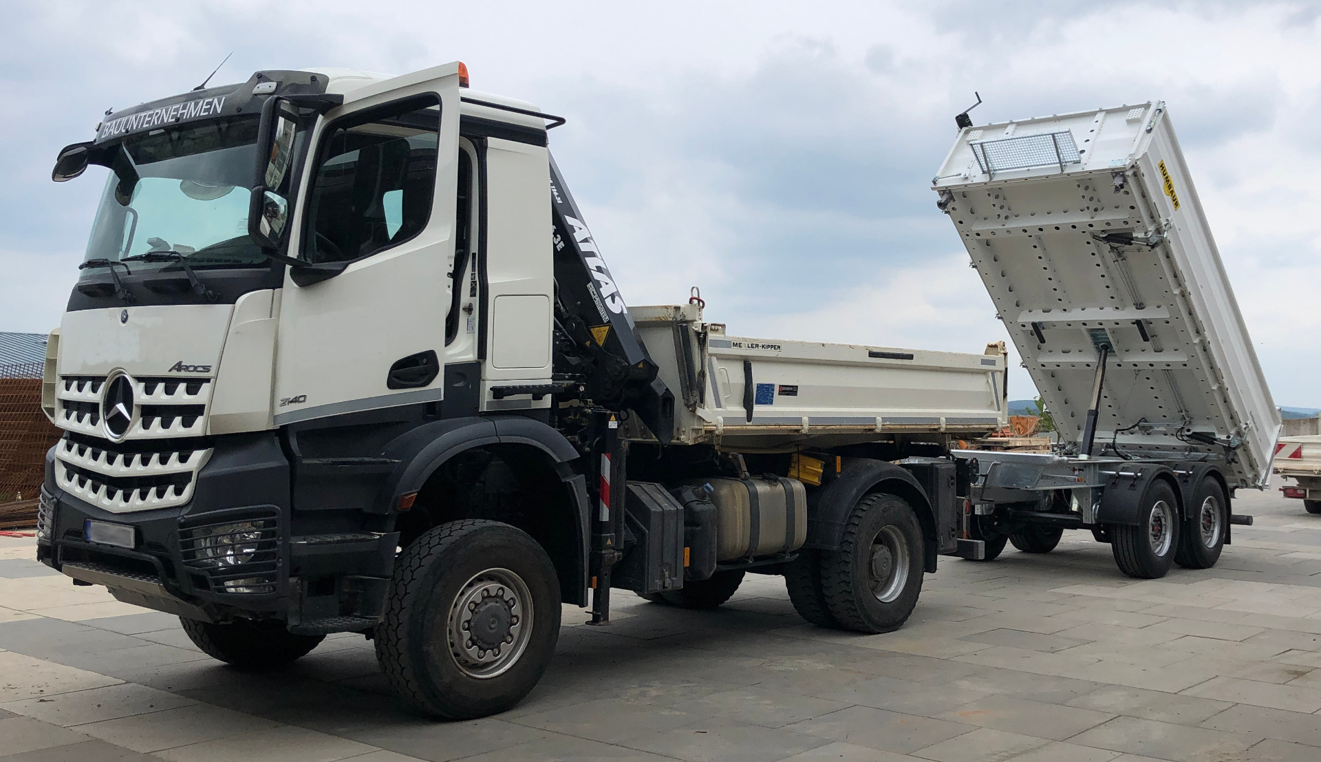

Arocs 2140 Allrad mit Kran (12,3to. leer) mit 19to.-Kippanhänger (4,25to. leer)...

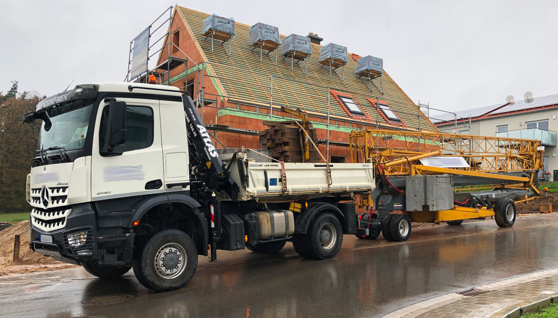

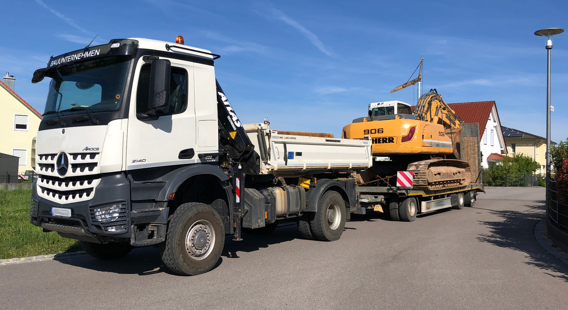

....und für @3achskipperanhänger als kleiner Trost, auch wenns nur ein Tieflader und kein Kipper ist.
...Potain HD25 auf neuer Kinaci-Achse
