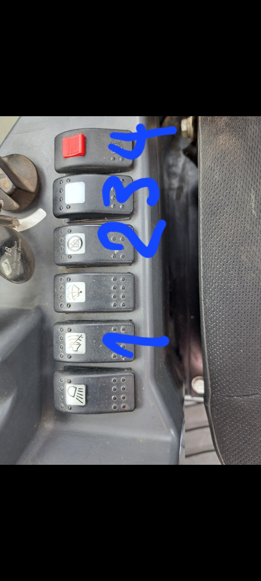

Ich hätte noch eine Frage zu den Schaltern im Cockpit des Cat (dieses Bild kann man komischerweise anhängen, siehe unten):
Für welche Bedienungsfunktion sind die auf dem Bild markierten Schalter 1, 2, 3 und 4? Weiß das jemand zufällig (eine Bedienungsanleitung habe ich leider nicht)...

4 ist definitiv nicht der original Schalter. Da steht ja schon Jesus Christus Bagger drauf. Da der Schalter aber mit Sicherung ist, würde ich auf den hydraulischen Schnellwechsler tippen
