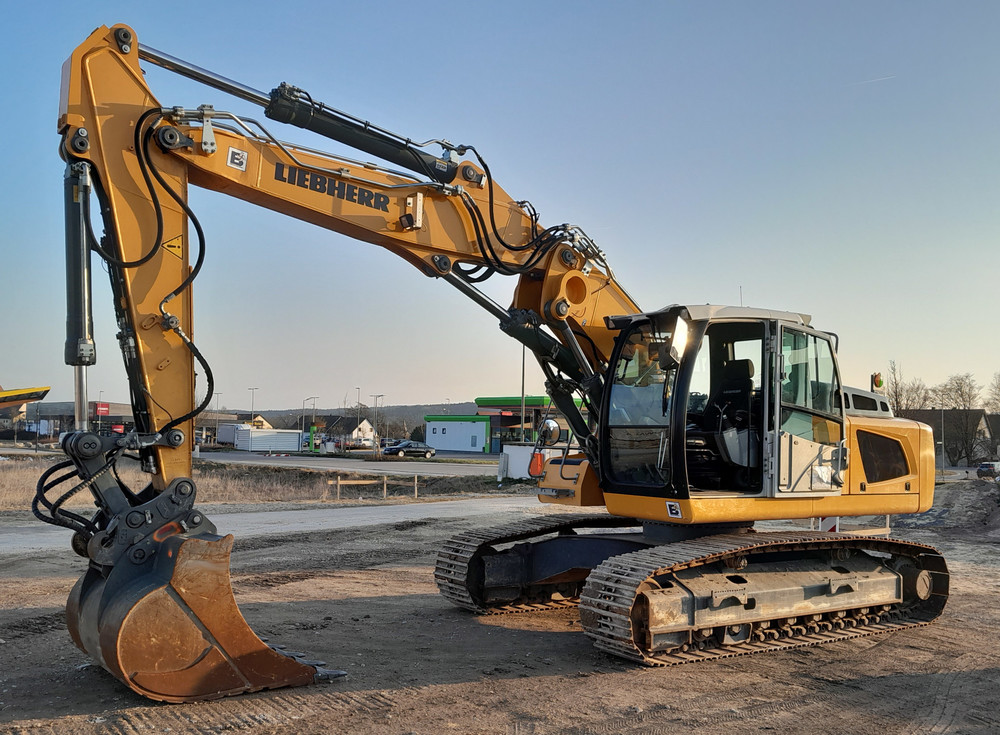

Bei uns in der Firma haben wir MS01 am Kubota U17, MS/HS03 an Kubota KX61 und KX057, MS/HS08 am 8Tonner, der Mobilbagger (Volvo EW160) hat nen HS 10-Wechsler... aus der Reihe fällt nur der neue Kettenbagger (Liebherr R922) mit Likufix, aber das ist jetzt nun einmal so - der wird wohl seine paar Löffel (3TL + Grabenräumer) bekommen und damit hat sichs... bei uns (Hochbaufirma) wird, der auch eher Baugruben ausheben und nicht mit zig Anbaugeräten irgendwelche speziellen Sachen machen.

Wobei sich das Likufix schon bewährt hat - weil ne größere Tiefbaufirma, die grad nebenan mit ein paar Baggern ne Baustelle macht auch Likufix hat und wir uns da mal eben nen Grabenräumer ausleihen konnten, da unser eigener noch nicht ausgeliefert war.

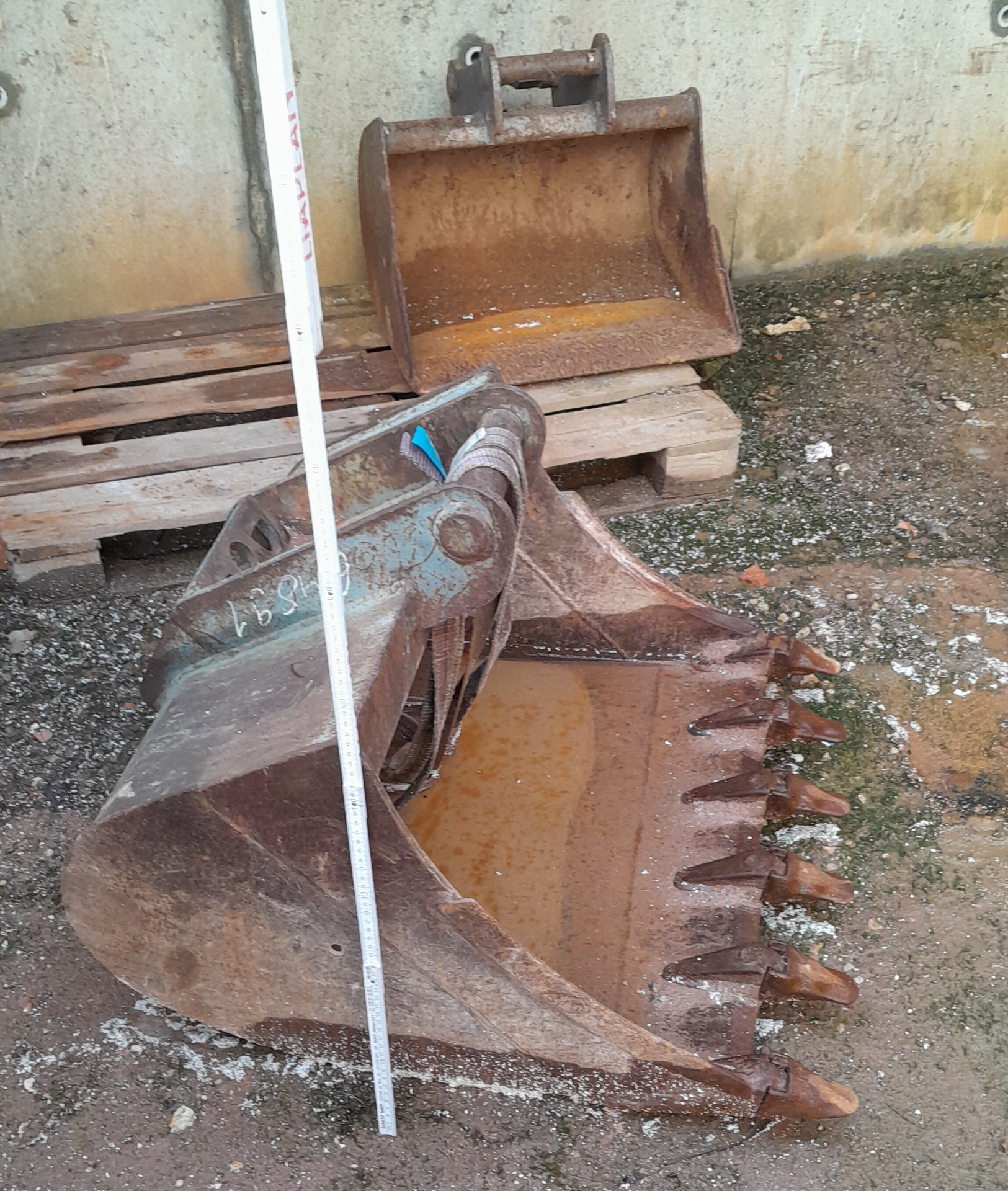

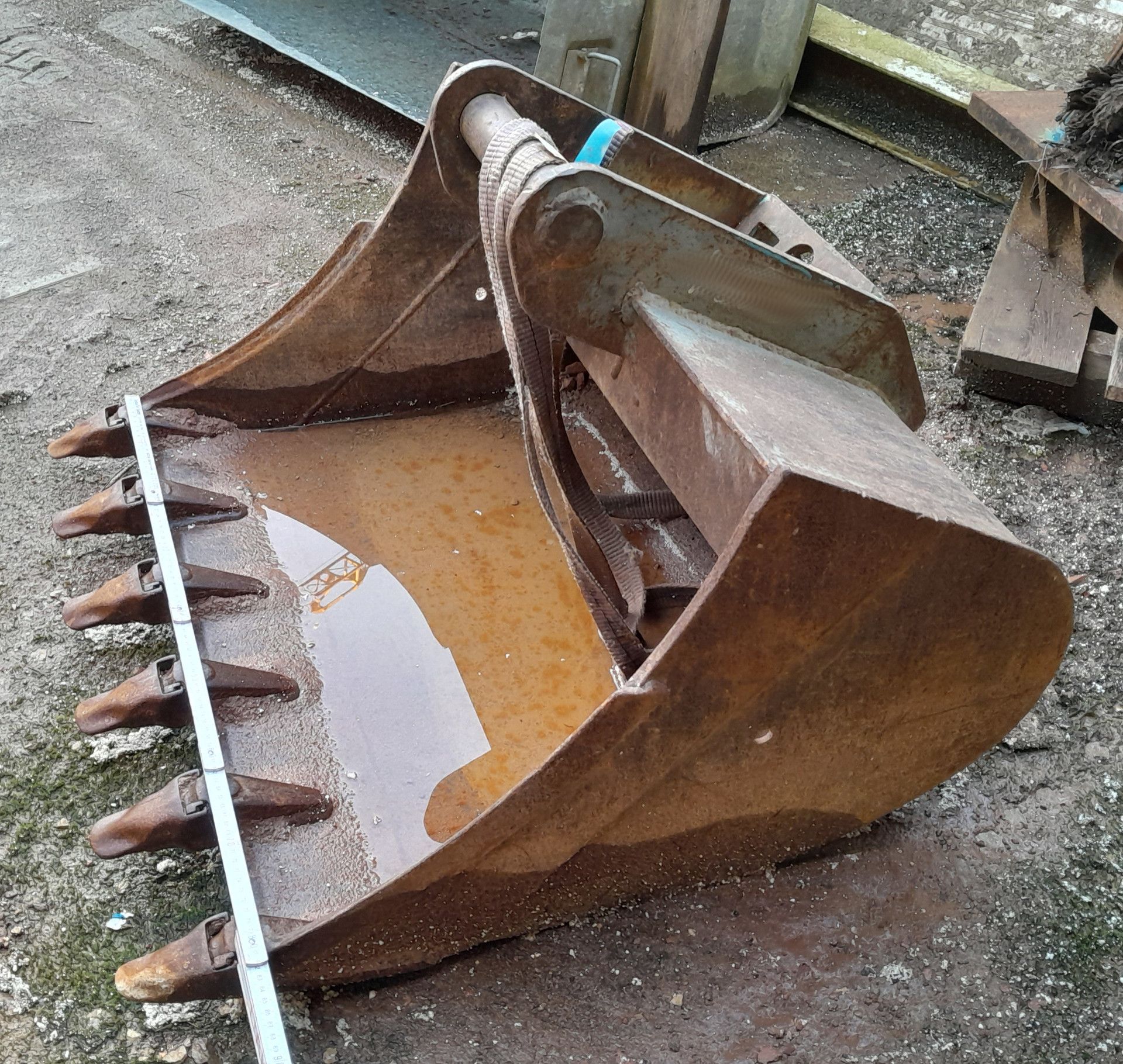

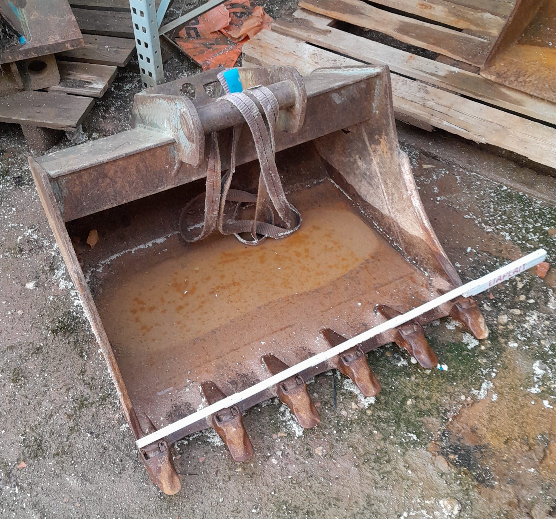

...hier noch Bilder vom großen Tieflöffel des Kubota KX057... is ein 80er Löffel, der relativ niedrig ist - man sieht ihm an, dass der "richtig viel" in Einsatz ist. Auf dem letzten Bild der Löffel im Hintergrund, auf der Palette gehört wohl zum 2,8Tonner (Kubota KX61).
