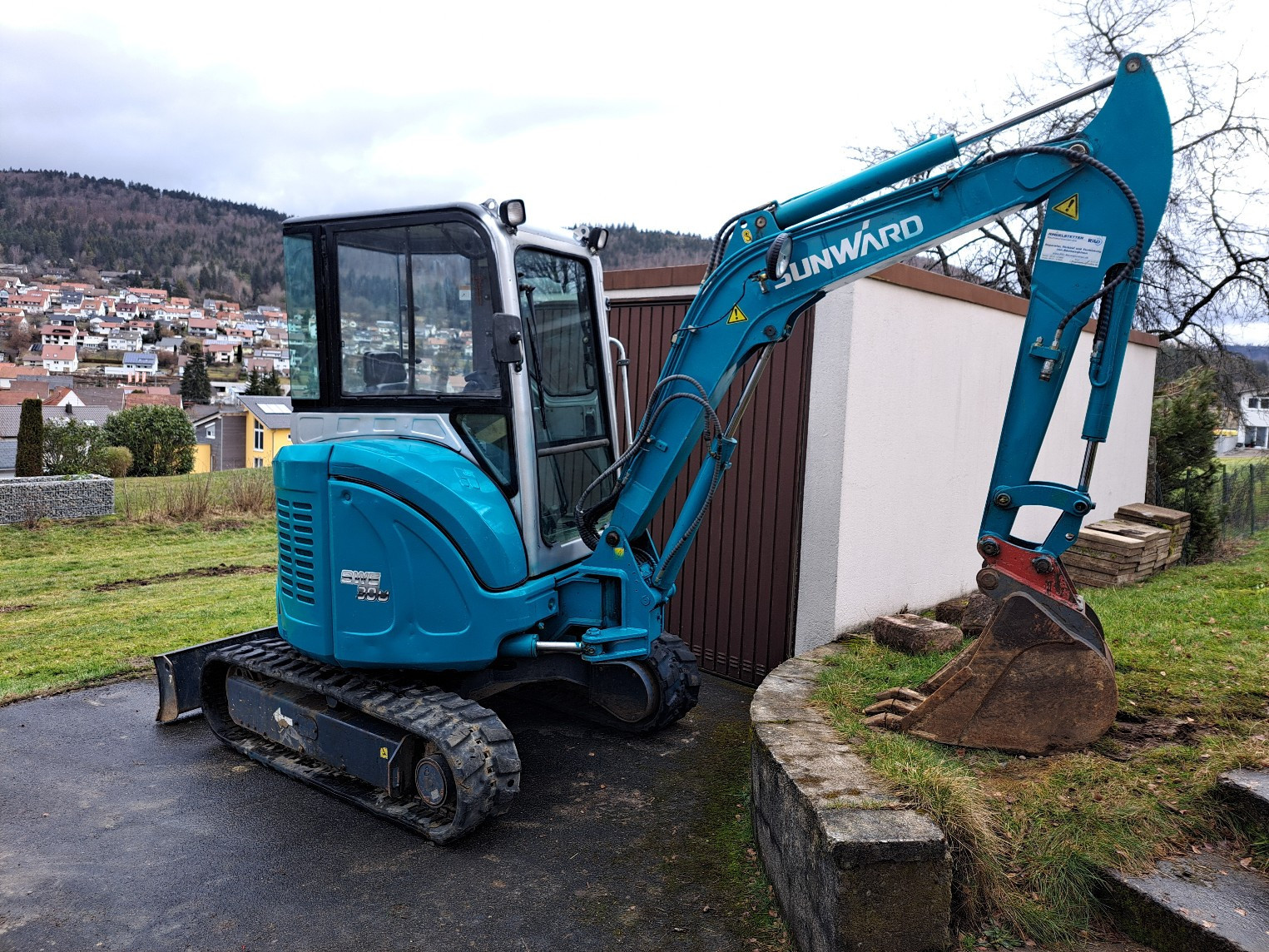

Ich bin seit kurzem Besitzer eines Sunward U30. Er ist von Baujahr 2009 und hat nur 1200 Stunden.  Bevor es richtig mit unserem Projekt losgeht wollte ich mal ihn ein bisschen durchchecken und dann gegenfalls Wartungen durchführen.

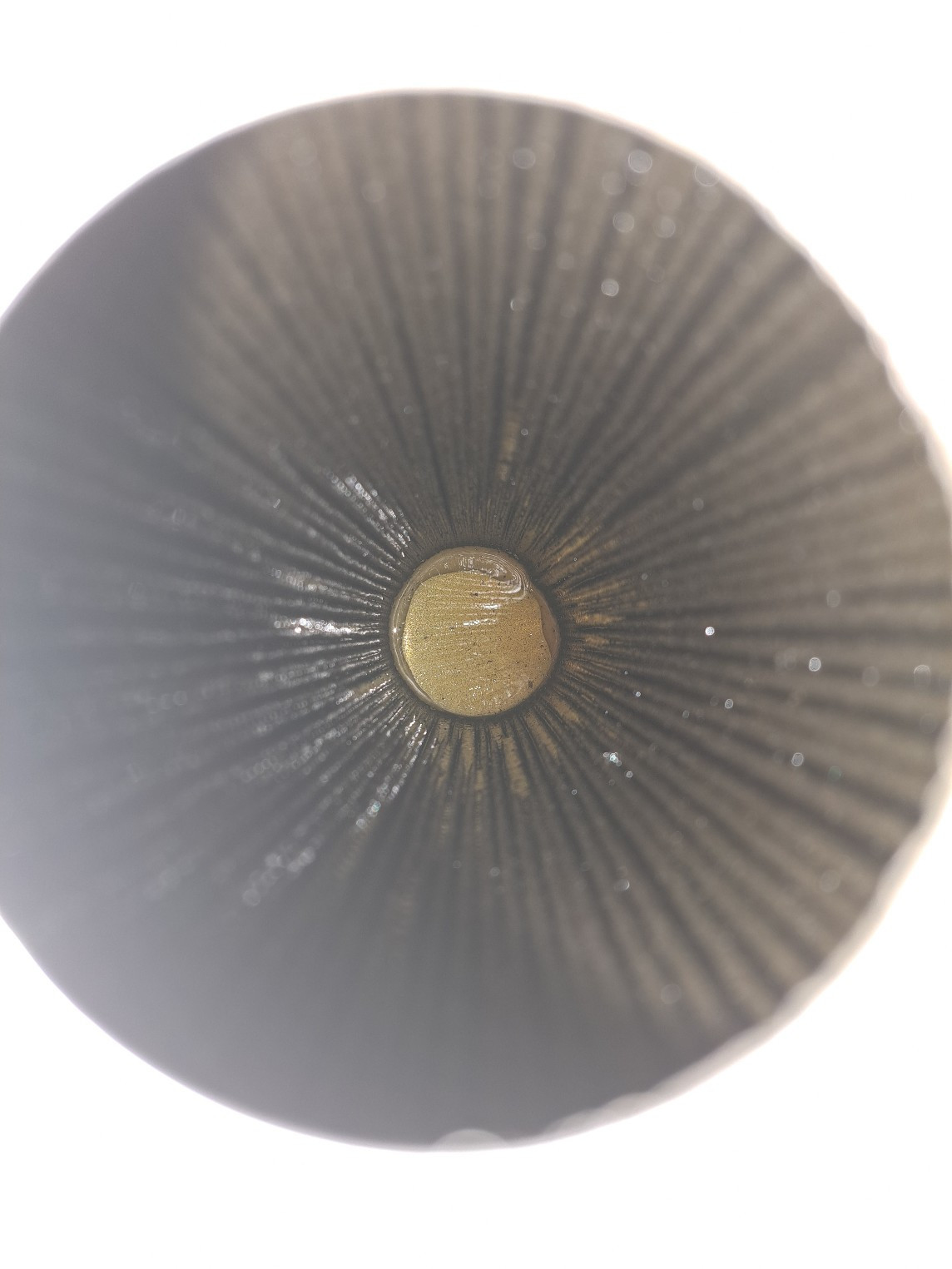

Ich habe mir mal den Hydraulikrücklauffilter angeschaut. In diesem Filter habe ich ganz kleine Messingspäne gesehen. Nur Goldfarbend. Sind nur sehr klein und auch nicht extrem viel.  (Siehe Bilder) Wie kann ich das zuordnen. Das ist Abrieb aus der Pumpe.
Sollte ich mir Sorgen machen ? Sonst hat die Pumpe Kraft.  Bagger bekommt sich, wenn er auf dem Schild steht abgehoben. Dies ab 60 bis 70 Porzent Gas.

nicht viel ist gut gesagt.......eigentlich ist jeder Brösel zuviel......
Zahnradpumpen sind meiner Meinung meist aus Alugehäuse und Stahlzahnräder..... daher denke ich kommen die Späne nicht.
Drehantriebe/Drehmotor  haben meist Messingverzahnung denke das hier was im argen ist oder war....
Ich würde zunächst mal nen neuen Filter einbauen und schauen ob die Späne mehr oder weniger werden.....vielleicht wurde schon repariert und die Flakes sind noch in der Leitung......
wenn die mehr werden dann Herzlichen Glückwunsch da hat dich jemand übers Ohr gehauen !

Der Bagger hat eine Hydraulikpumpe von Bosch Rextroth, ich meine das ist ein Axialpumpe.
Die Fahrantrieb laufen eigentlich beide problemlos.

ja ich gehe in Richtung Schwenkgetriebe/Schwenkmotor das ist das einzige was mir zum Thema Messing einfällt
