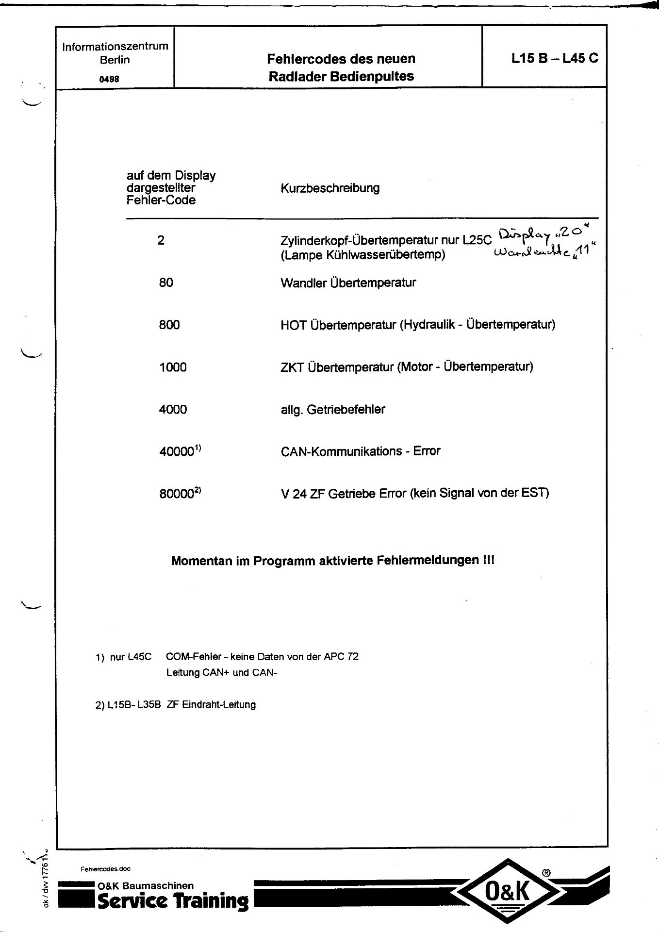

Y soll ein Werkzeug (Gabelschlüssel) darstellen,der Fehlercode 4000 ist ein allgemeiner Getriebefehler.
