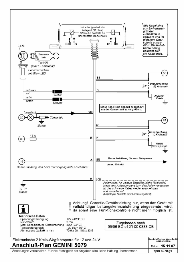

Hallo Schlust,
sollte in dem Yanmar einen Gemini Wegfahrsperre verbaut sein, kann es vorkommen, dass die Codierbuchse defekt ist.
Zur Überprüfung kannst du Klemme 31 Masse abschrauben. Die WFS sollte dann deaktiviert sein.
