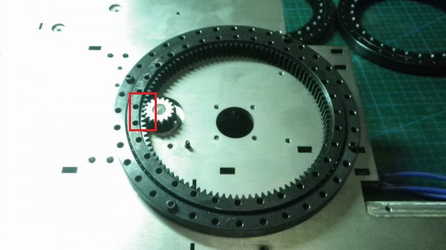

Der Teil vom Drehkranz mit der Verzahnung ist am Unterwagen festgeschraubt und das Schwenkgetriebe mit dem Antriebsritzel,das in diese Verzahnung eingreift,sitzt im Oberwagenrahmen.
Wenn der Oberwagen zum Unterwagen horizontal 2cm Spiel hat,dann stimmt der Zahnabstand vom Ritzel zur Schwenkverzahnung im Drehkranz nicht mehr.
Entweder Ritzel zu weit weg vom Drehkranz oder zu nah,d.h. der Drehkranz drückt gegen das Schwenkritzel,was gar nicht gut für das Halslager des Schwenkgetriebe ist.
Das alleine kann schon Vibrationen verursachen,aber ich denke,es ist die Kugellaufbahn,die uneben geworden ist.
Ein Drehkranz sollte im Kugellagerbereich 5mm Spiel nicht überschreiten,weil das Zahnflankenspiel zwischen Ritzel und Verzahnung nur etwa 0,4mm ausmacht.
Was auch geprüft werden sollte,ist ob mehrere Schrauben vom Drehkranz lose sind bzw. abgebrochen.
