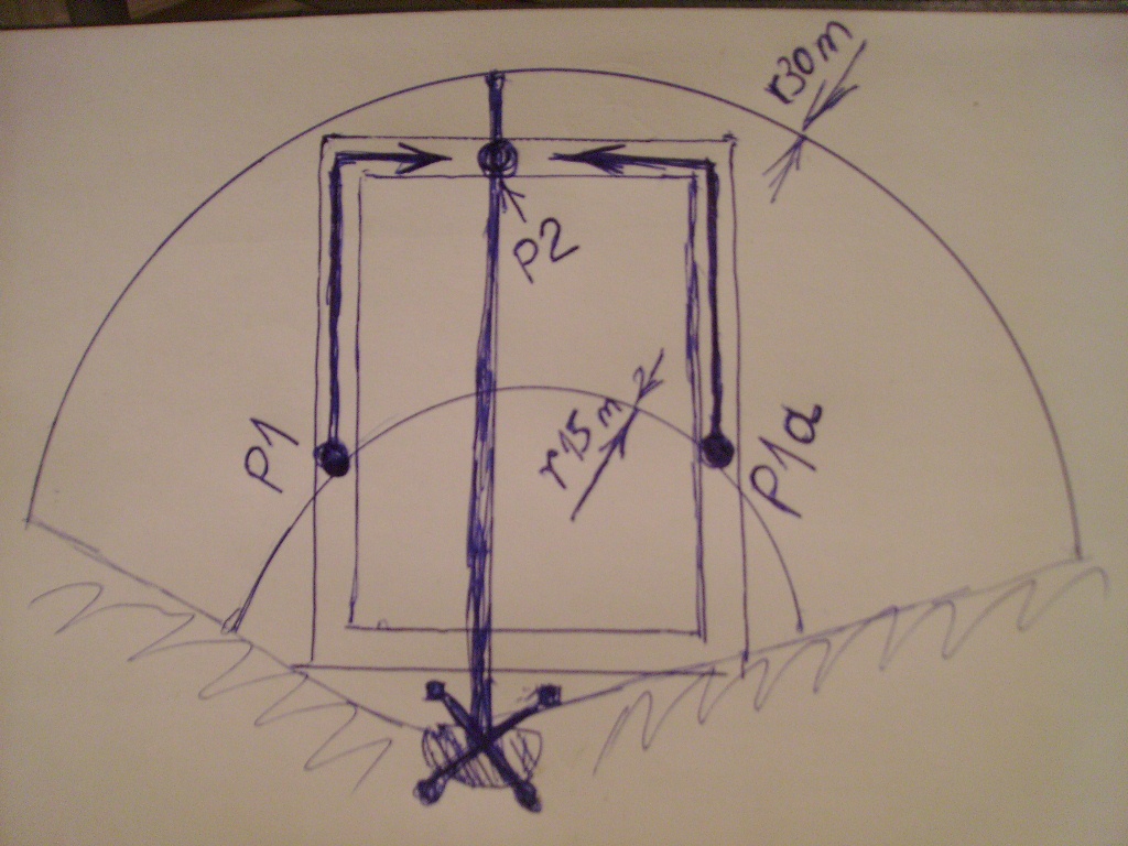

So wie bei LIEBHERR Untendreher, und bei die verschiedenen anderen Untendreher, kommen ich mit volle 1000 liter Bombe mindesten bis mitte des Ausleger auch bei Potain HD40 mit 35 meter Ausleger, und die Betonbombe machen wir immer ganz voll, und nicht nur 1/4 voll. wink.gif
Den Mischwagen steht in den bereich, wo wir die volle 1000 liter Bombe leicht heben können, und dann fahren wir mit Katze weiter aus bis mitte des Ausleger, bzw. so weit, wie weit es geht, und dort wird Bombe langsam aufgemacht, und der Kranführer fährt gleichzeitig mit Katze weiter, und wann die Katze bis zu die weitersten Punkt heraus kommt ist die Bombe auch leer. top.gif
Natürlich ist solche Arbeit für Kranführer mit Fernsteuerung sehr schwer, und auch sehr ungewohnt. eusa_think.gif
Aber, mit kleine Kabinengesteuerte Kräne funktioniert solche betonierung gleich gut, und auch fast gleich schnell, als bei betonierung mit die stärkere Kräne, weil bei betonieren mit 1000 liter Bombe müssen wir so wie so immer ungefähr 10 bis 12 meter mit Katze, nach fahren, weil niemand möchte 1000 liter Beton auf die gleiche Stelle auslassen, und dann Beton Händisch weiter ziehen. yes.gif bearbeitet von jurijkozar

Ich war 32 jahre lang Kranführer, und mit 750 liter kübel, oder mit 500 liter kübel bin ich nur in Österreich einige Zeit gefahren, aber dort war ich natürlich viel langsame als bei uns in Slowenien mit 1000 liter kübel. wink.gif
Und wenn ein Wand zu weit weg ist, dann wird es so betoniert wie ich schon gesagt und in die Beilage habe ich jetzt auch eine Zeichnung gemacht.
Also, ganz einfach, bei Kran mit 30 meter radius, Anfangen mitte des Ausleger auf P1 oder P1a, und betonieren richtung P2. shades.gif
wenn du aber nur im bereich p2 bist bringt dir der kübel aber nichts
