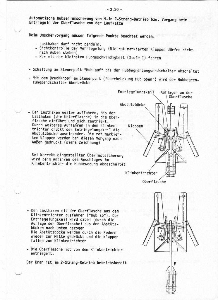

-Teil 2- Entriegeln der Oberflasche. Umscheren von 4 auf 2-Strang-Betrieb.

Dachte, das Hilft nochmal sehr den Umschervorgang, welcher hier und da schon diskutiert und erläutert wurde noch besser zu verstehen. Dieser Entriegelungskeil sitzt übrigens in der Oberflasche. Beim nächsten "K" oder 70, 90 oder 71EC einfach mal drauf achten oder Bilder davon betrachten. wink.gif
Kai, demnächst werde ich EXTRA für Dich als "UMSCHERFAN" whistling.gif den gesamten Umschervorgang in besseren Bildern festhalten..... Wollte heute schon, doch heute hab ich die Hebel fast nicht aus den Händen gegeben... whistling.gif
Hallo " Umschaltbären"............vielen Dank mal die Erkläungen hier reinzustellen........ top.gif .....so kapiert's sogar ein Oldie wie ich........langsam, aber sicher kreisch.gif
