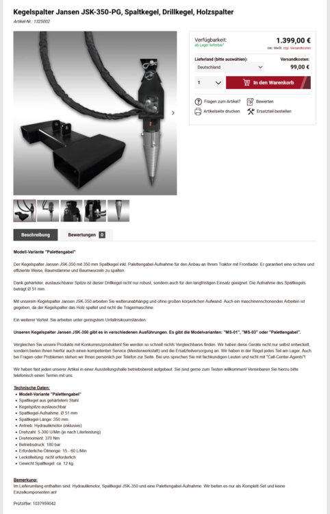

Habe an meinem MH City vor, mit einem Rotator(Festanbau, nicht Pendelnd) einen Kegelspalter anzutreiben.

Aber warum nen Kegelspalter mit nem Rotator betreiben?.......dreht viel zu langsam,ist nicht für Dauerbetrieb geeignet und der Verschleiss am Drehkranz bzw. dem Schneckenrad ist immens............da gibts bessere Lösungen......
Firefox_Screenshot_2022-12-04T17-18-51_815Z.thumb.png.3e193daba608c4e85aa2bcea043a4e9c.png
