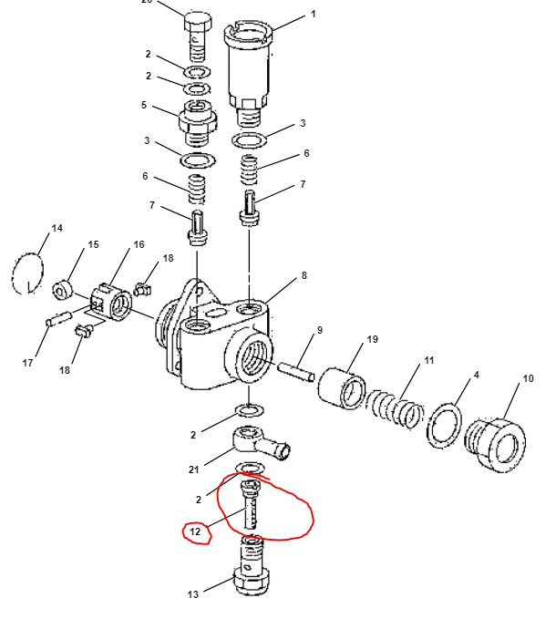

Hallo.
Bei meinem 305D ist unter der Handpumpe im Anschluss ein kleines Sieb in der Hohlschraube.
Vielen Dank,
es ist halt super wenn es Zeichnungen gibt,
wo kann man diese erwerben?
Gruß Mix

On 19.1.2023 at 07:28, Björn81 schrieb:
Hallo.
Haben den Filter kontrolliert...er war sauber.....trotzdem vielen Dank
