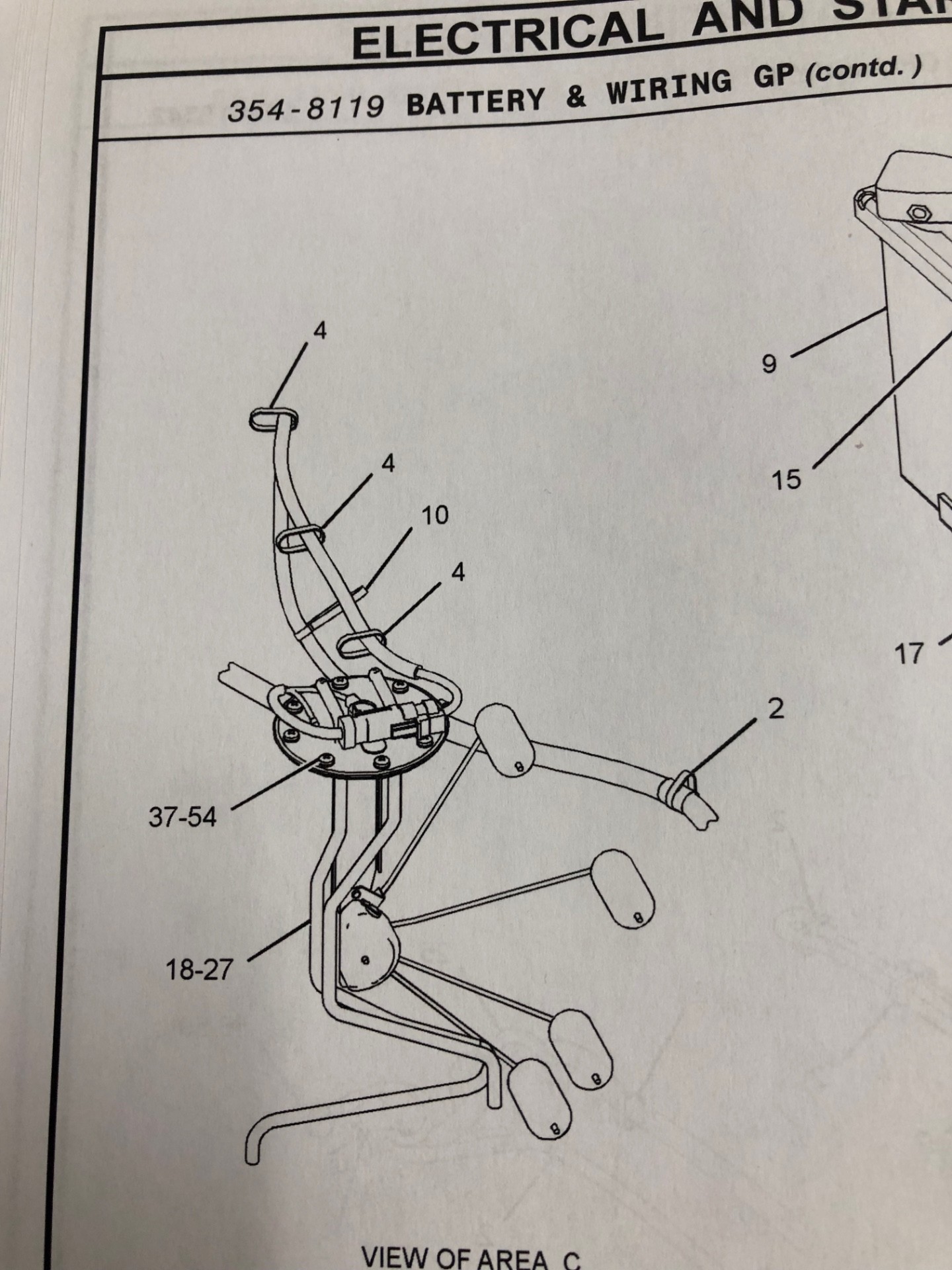

Okuvator, Das wird ja immer interessanter...was macht der Behälter, wo die Kraftstoffleitung hin geht,???

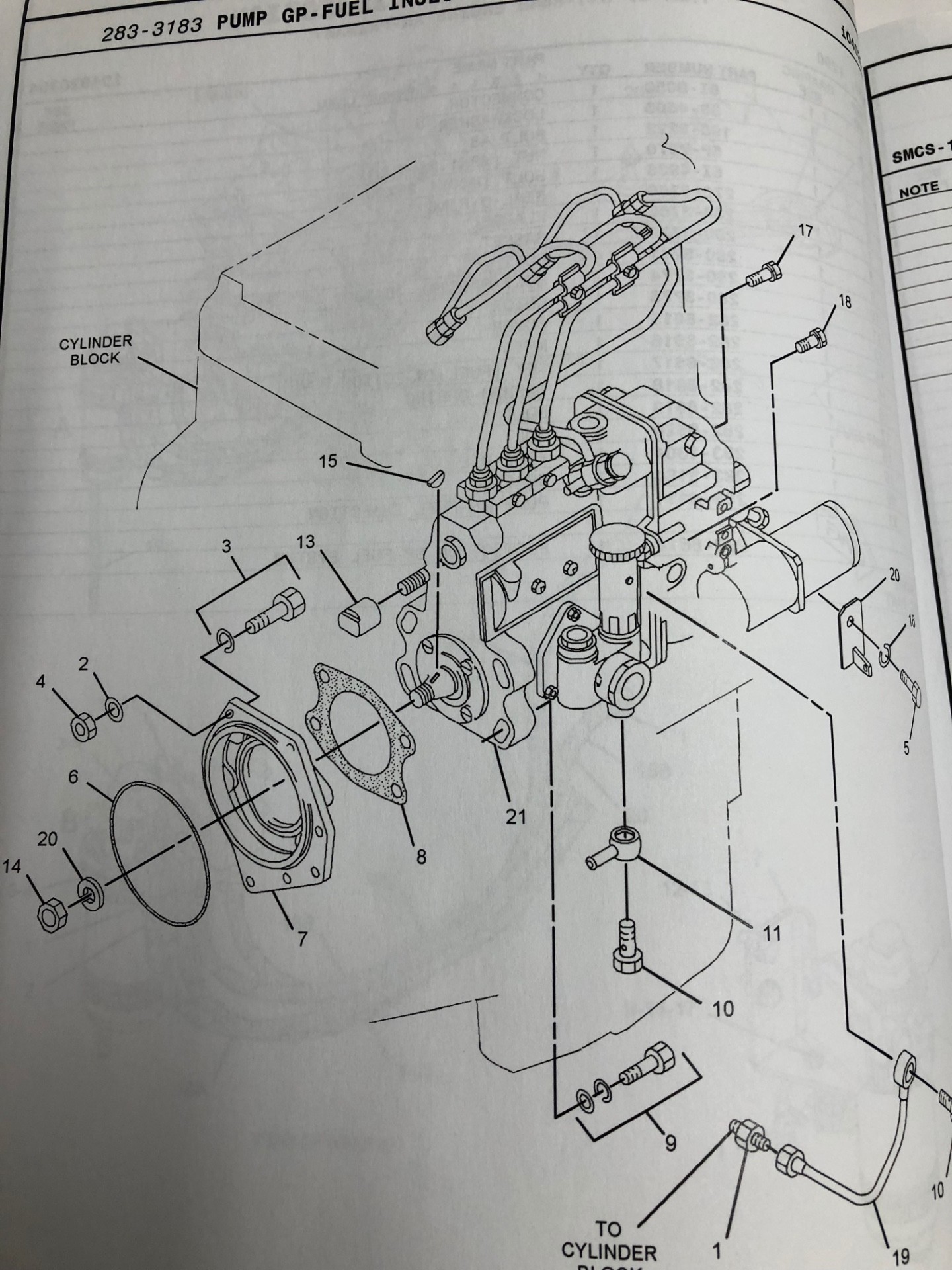

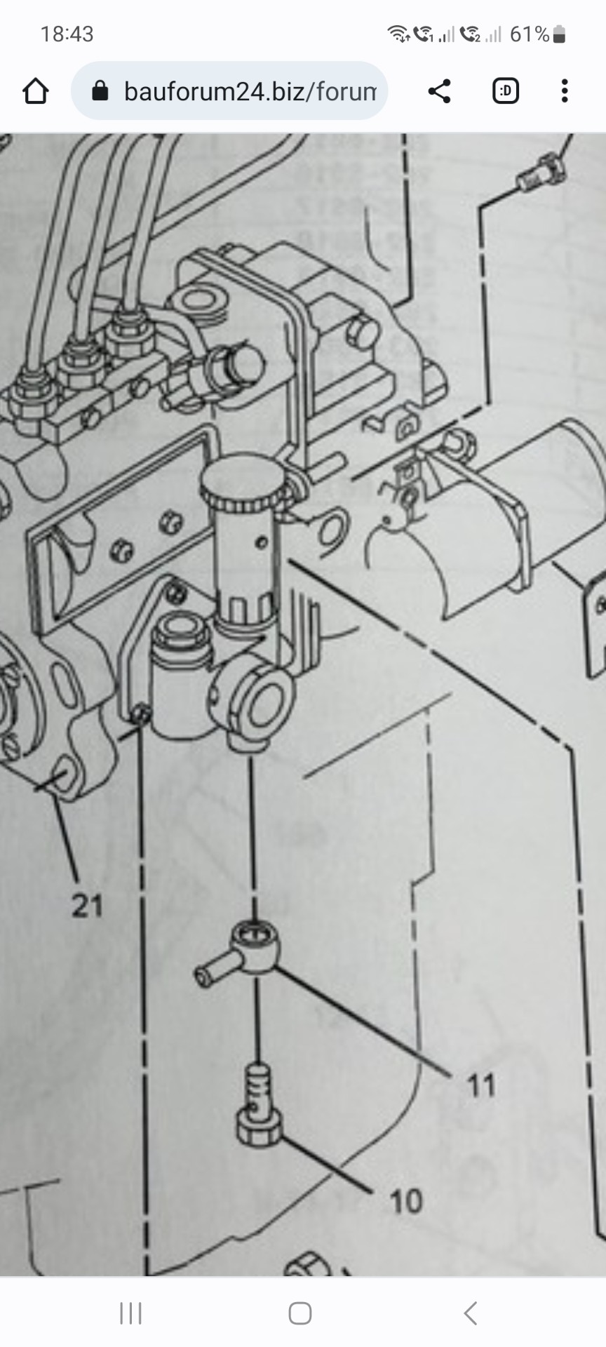

Leider verstärkt sich das stottern ..wenn ich schräg stehe wirds schlimmer.
Es muß mit mangelndem Spritzufuhr zu tun haben, weiss jemand wo die Dieselpumpe sitzt ? Und wie ich die testen kann?
Gibts noch andere Tipps ....
