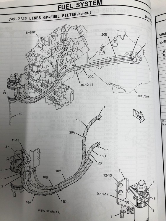

Hab jetzt grad nochmal geprüft....keine Vorförderpumpe vorhanden
Hinter dem Sitz ist ein Deckel, da mal reinschauen. Irgendwo müssen ja die Schläuche rangehen.
Moin,das einfachste wird sein wenn du mal beim freundlichen Zeppelinservice anrufst und dir anhand der FIN sagen lässt ob da ein Vorfilter verbaut ist.
Wenn der Monteur gut gelaunt ist wird der auch verraten wo der sitzt.
Das Feinsieb am Tankstutzen macht Sinn besorg dir da eins !gerade wenn du Kanistertanker bist
mfg
Ich hab jetzt noch mal geschaut. Der 304 ist ja ähnlich. Die Pumpe sitzt an der ESP, man sieht die Handpumpe. Aber das übliche Schnapsglas o.ä. fehlt. Meine Vermutung, dass im Tank ein Sieb sitzt, erhärtet sich nicht. Vielleicht mal die Zuleitung durchblasen und dann noch mal testen.
bearbeitet von Okuvator
das ist eine gute Explosionszeichnung,
ich bin sicher das dies auf meinem Cat 305 übertragbar ist, es gibt keinen Vorfilter.
