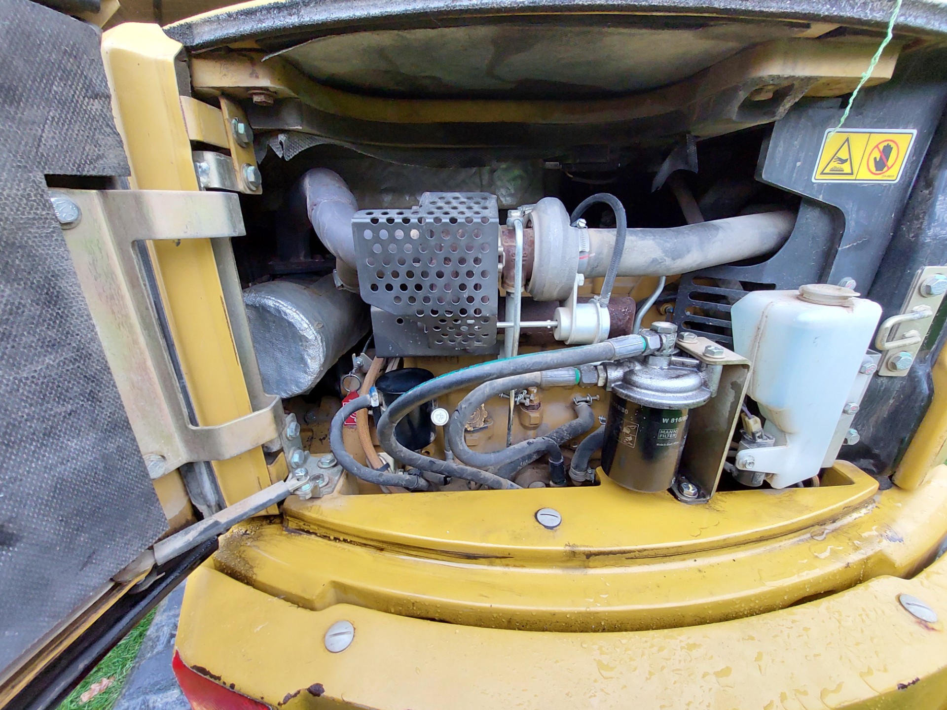

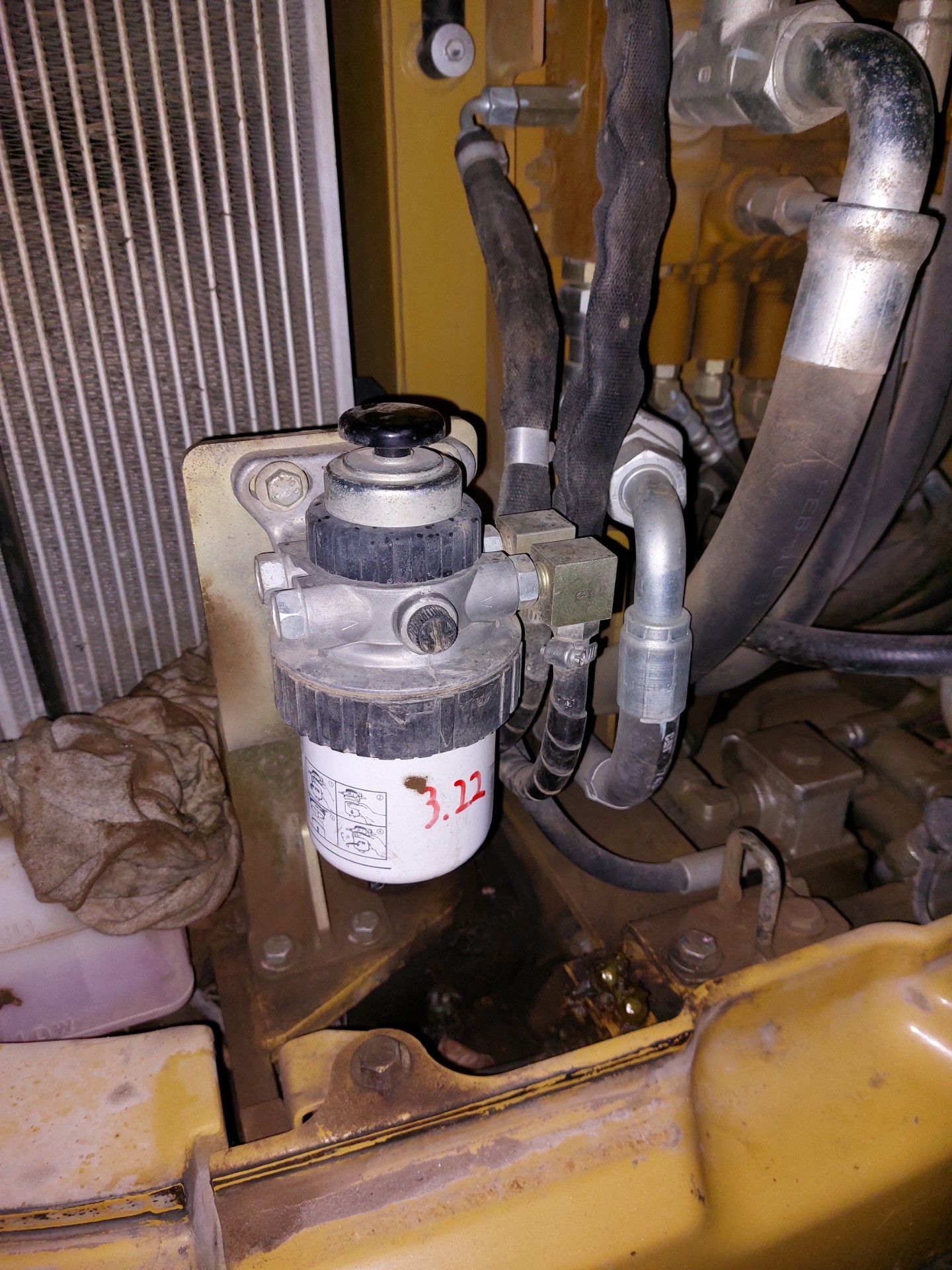

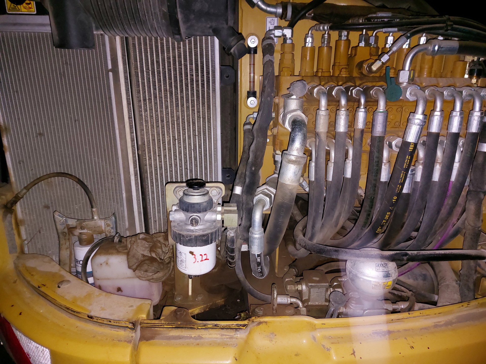

Deshalb wäre es um so wichtiger den Vorfilter vor dem bereits gewechselten Hauptfilter zu finden
Hörst du ein klackern, wenn die Zündung an ist? Dann schau mal am Motor, kann sein, dass er noch die mechanische Pumpe hat. In der befindet sich in der Regel auch ein Sieb.

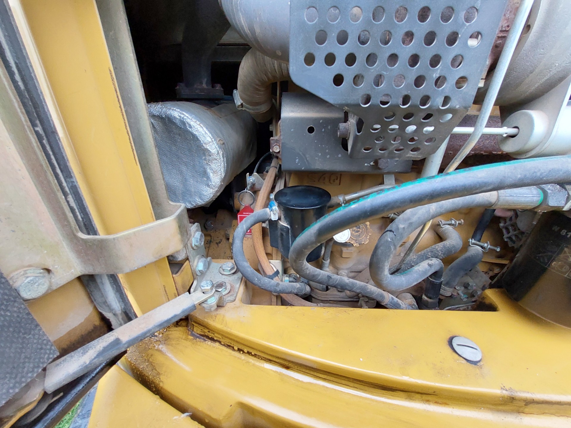

kann mir jemand sagen für was der schwarze Behälter ist?
Ein Schlauch geht auf den unteren Motorblock, eine Leitung oben zum oberen.
