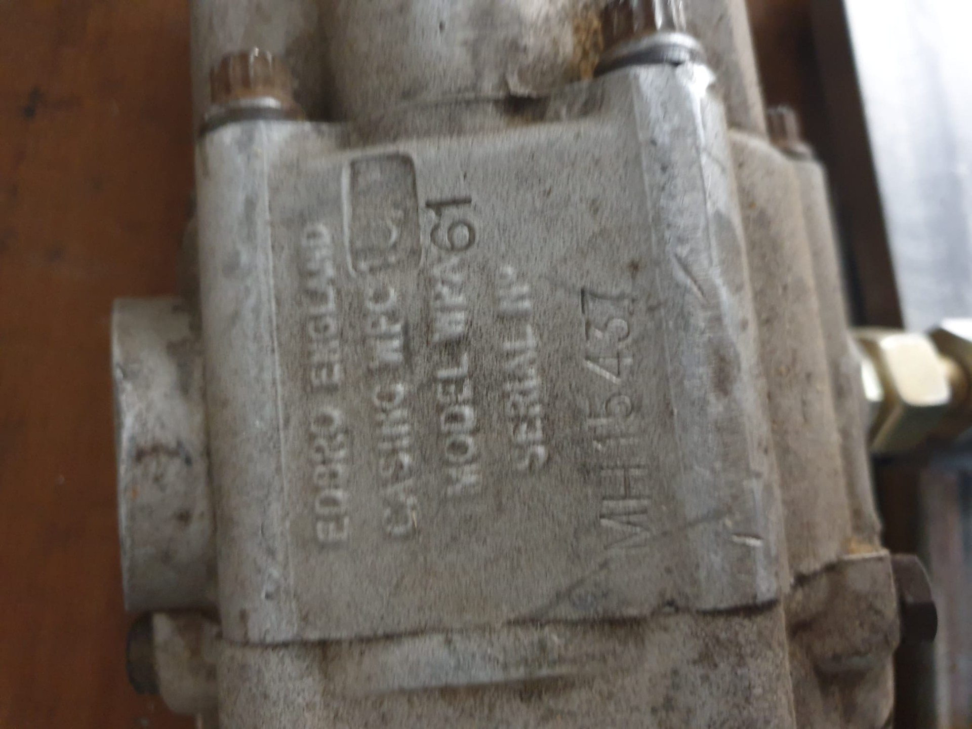

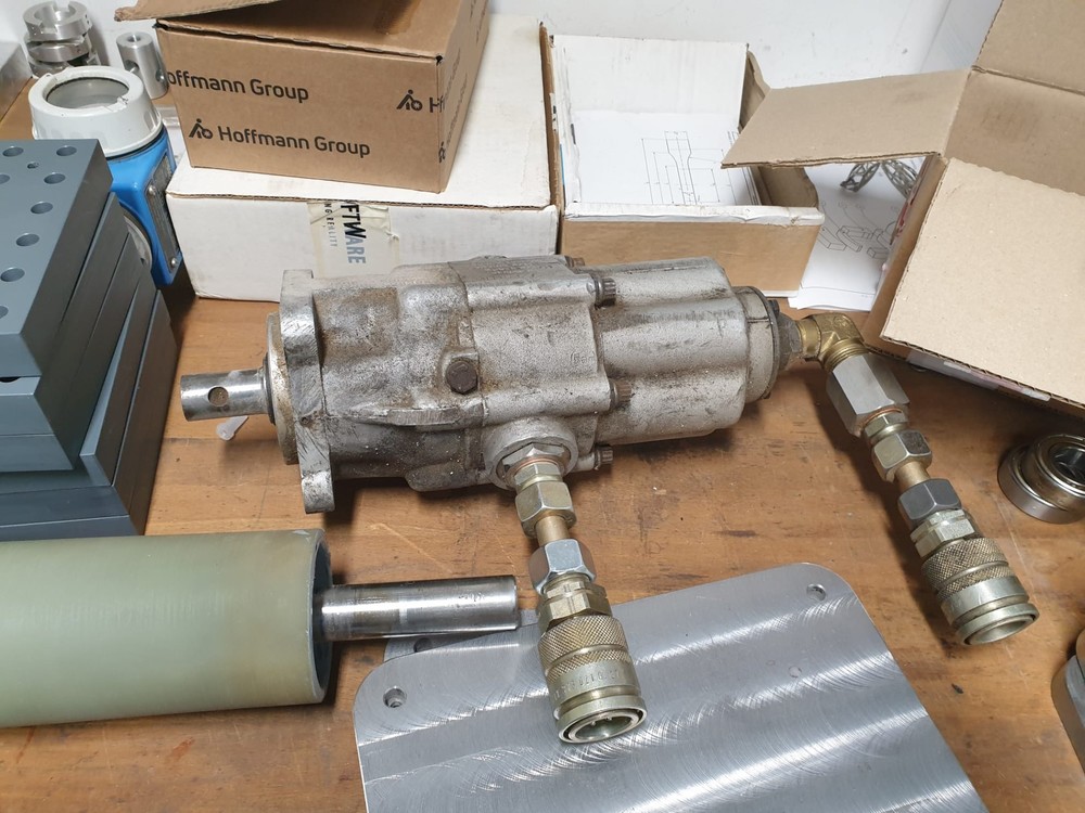

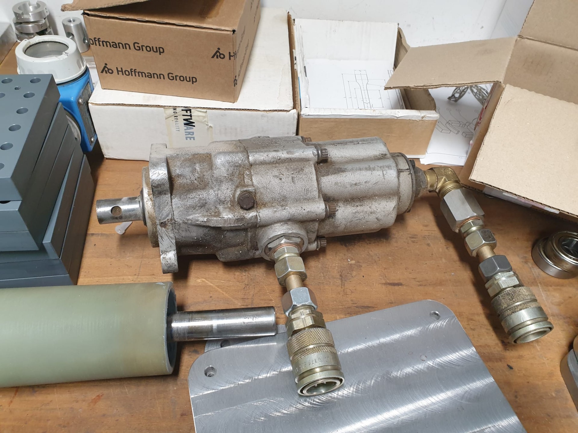

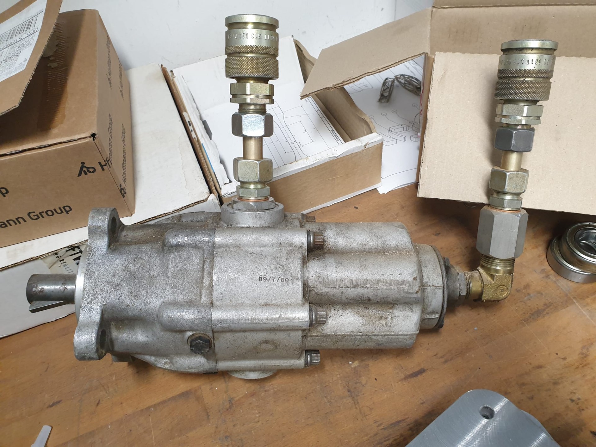

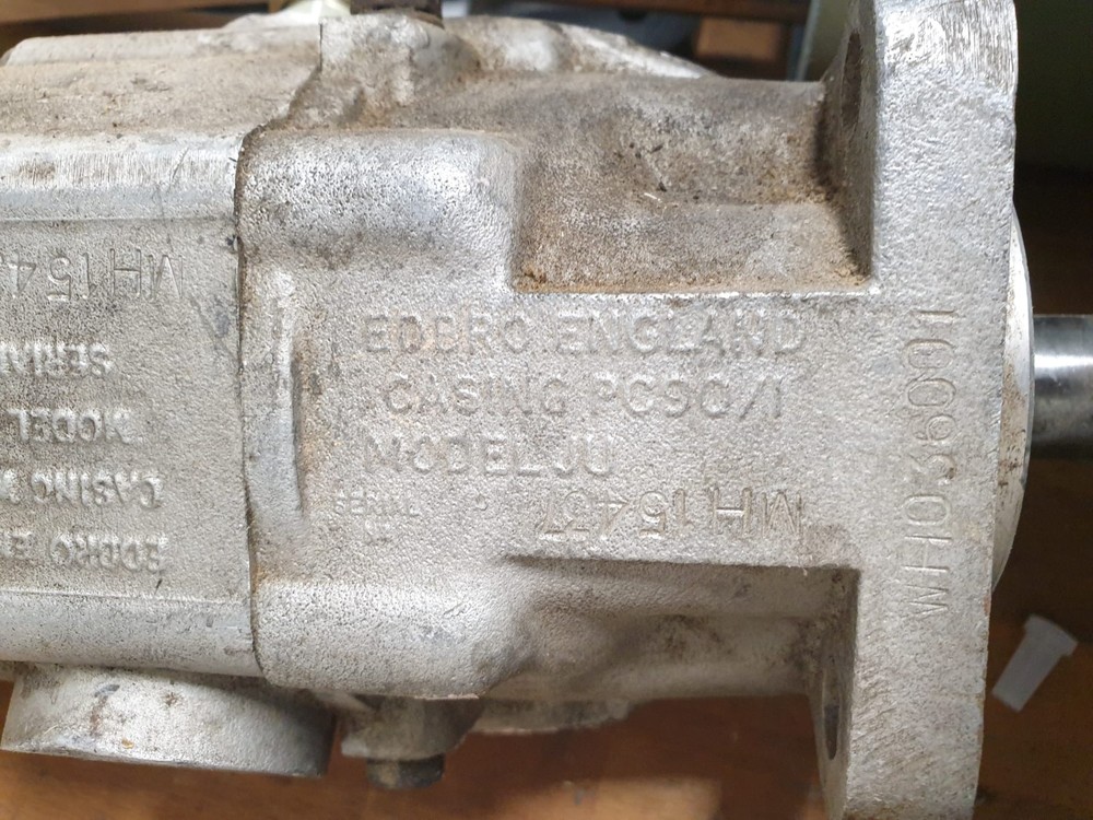

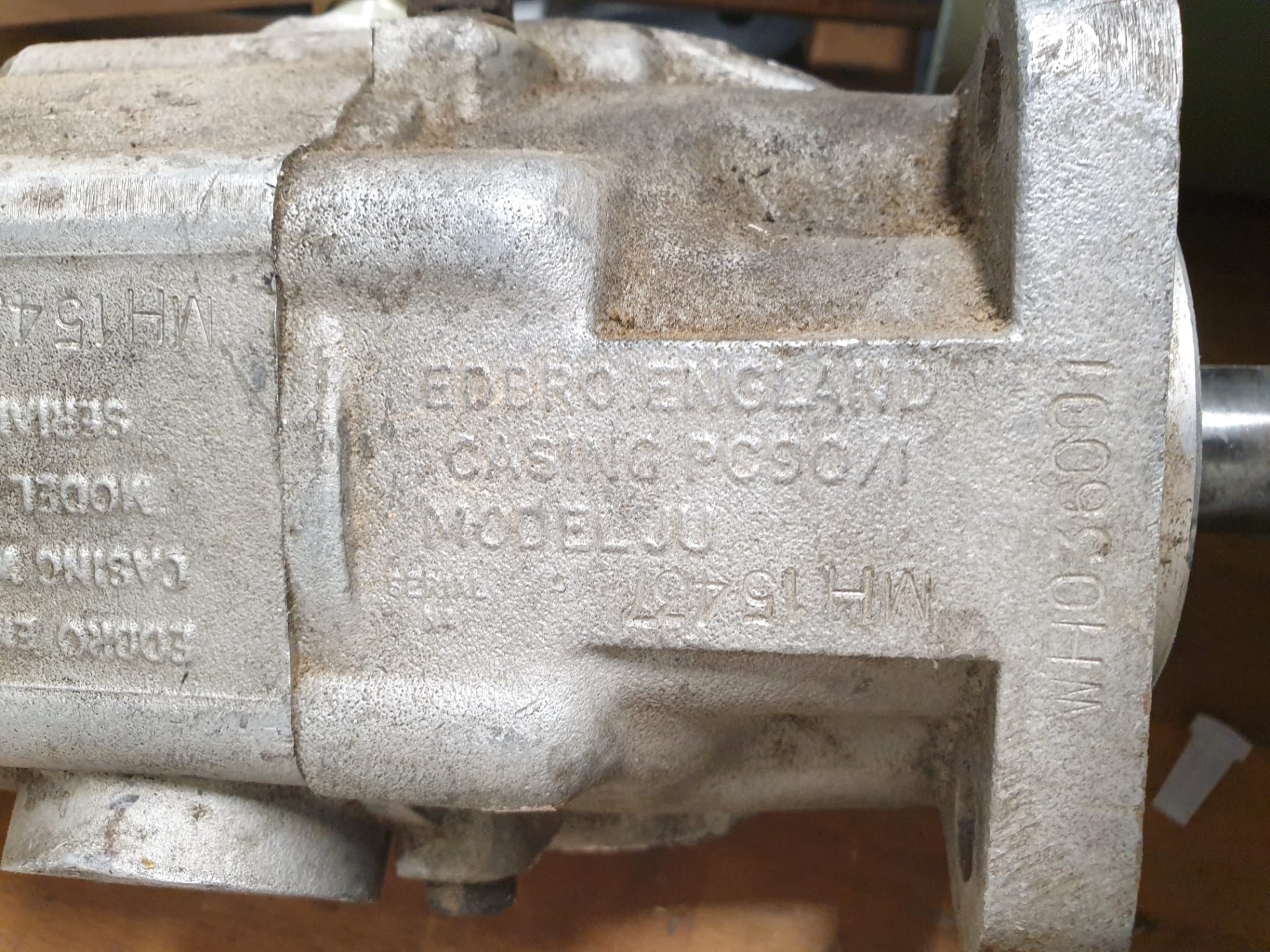

kann mir jemand sagen, um was für ein Teil es sich hier handelt ?
Wir vermuten eine Hydraulikpumpe oder einen Hydraulikmotor.
Vielleicht weiß auch jemand, aus was für einem Gerät/ Fahrzeug das Teil ist ?
Das Teil wurde an die Hydraulik des Traktors angeschlossen, aber es hat sich leider nichts bewegt.
Falls es ein Motor ist, würden wir ihn als Seilwinde einsetzen.
Vielleicht hat jemand eine Idee ?

Das sollte, nach kurzer Google-Suche, eine Hydraulikpumpe sein, die an den Nebenabtrieb angeflanscht wird. Edbro ist ein englischer Hersteller für Kipphydraulik.
Hallo,
nicht so gut ist die Steckkupplung an der Saugseite, zu klein der Durchfluß, sonst gleiche Annahme wie meister Lars.
