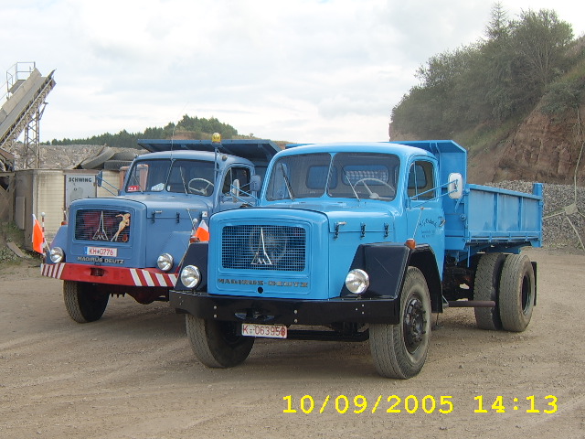

Hallo ich besitze einen Magrius Deutz 230 D 16 Kipper, ohne Allrad (alter Eckhauber)
Nachdem ich mit der Restauration im Juni diesen Jahres fertig geworden bin, wollte ich naturlich das Fahrzeug bei den Sandkastenspielen in Hillesheim ausprobieren.
Nachdem das Fahrzeug von den Kollegen der Baggerfraktion beladen wurde bemerkte ich bei, dass bei Belastung z. B. Bergauffahrt, dass Geräusche im Bereich vom Getriebe zu hören war.
Meine Frage an Euch, Erfahrungen von Getriebinstansetzungen.
Ich traue mir schon einiges zu, aber guter Rat kann man immer gut gebrauchen.
Über ein Feedback würde ich mich freuen.
