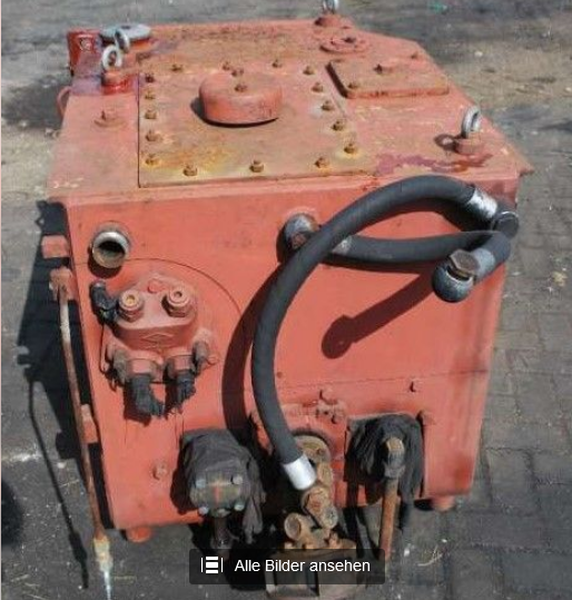

Wenn dein Hydrauliktank nen abschraubbaren Deckel in etwa wie der auf dem Foto hat,würde ich hier mal nach der Dichtung schauen.Hier könnte Regenwasser stehenbleiben und langsam in den Tank laufen.
