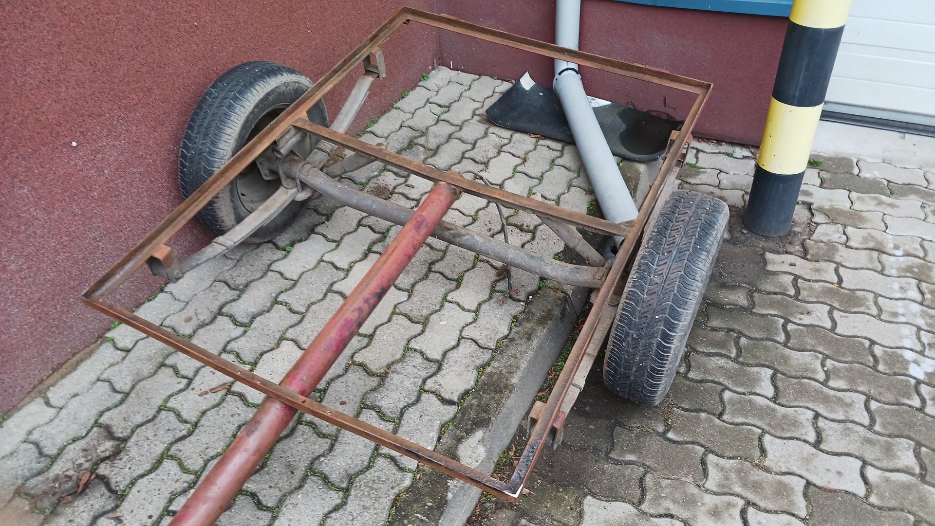

Ich brauche Hilfe bei der Identifizierung der Achse mit Federn im Anhänger. Der Anhänger ist aus deutscher Produktion von 1977 (Eigenfertigung). Die Räder sind mit drei Schrauben verschraubt (Felgen stammen wohl von einem Ford Taunus). Ich benötige die Identifikation, um die Aufhängung (Federbuchsen) zu reparieren. Im Allgemeinen wird der gesamte Anhänger renoviert, um seinen Glanz wiederzuerlangen und weitere 45 Jahre zu dienen ;)

Wenn schon Radkappen und Felgen von einem Ford (Taunus) 12M/15M der Baureihe P6 (1966 - 1970) stammen, könnte die starre Hinterachse ebenfalls aus diesem Auto sein. Der P6 hatte auch 3-Loch Stahlfelgen der Dimension 4Jx13. Denkbar wäre ebenfalls die Hinterachse des Ford 12M P4 ab 1964 ohne Drehstabstabilisator. Diese Fahrzeuge hatten Frontantrieb, während der von dir zitierte Ford Taunus (TC) ab 1970 wieder an der hinteren Starrachse mit Hinterradantrieb ausgerüstet war.
Ersatzteile für Ford Oldtimer sind nicht gerade einfach zu bekommen. Eventuell könnte Motomobil in München hier weiterhelfen.
Danke für Ihre Antwort. Ich habe mir den Ford P6 und Ford P4 Teilekatalog auf Motomobil angesehen. Laut den Abmessungen der Hülse (was ich ohne Demontage messen konnte) sind die Federn 12M P4 (Außen- und Innendurchmesser der Hülse), die Achse 12M P6 (andere Form als bei P4). Das ist schon ein Anhaltspunkt, um Teile zu finden, und ich werde in der Lage sein, die Aufhängung ohne große Angst zu reparieren.
