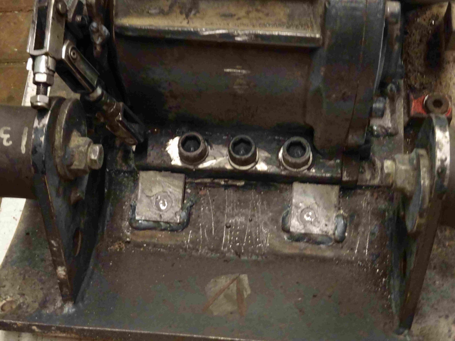

Hallo,
wenn du einfach noch 2 Zusatzbohrungen machst das du auf 6 Schrauben kommst?
Dann würde ich bei M16 12.9 das Drehmoment etwas höher wählen. Da kannst du ruhig auf 200Nm  gehn.
Und natürlich Loctite verwenden.
Wenns dann immer noch nicht hält würd ich entweder ne Markenplatte kaufen oder schauen ob man irgendwo von nem baugleichen China gerät den Erreger samt Platte als Ersatzteil  bekommt

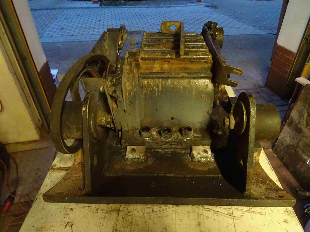

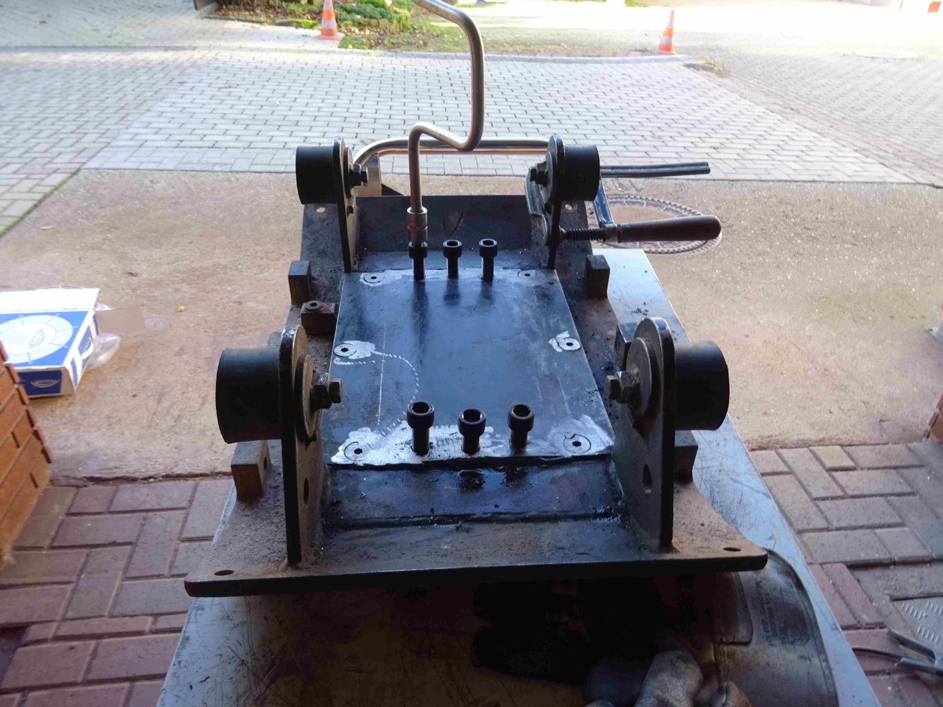

Verlauf der Reparatur:
Vorne und hinten habe ich je eine zusätzliche M16er Schraube hochfest eingebaut. Die alten Gewinde ebenfalls nachgeschnitten und vertieft. Dabei sind mir die darunter liegenden Senkschrauben aufgefallen die eine Stahlplatte halten. Die Köpfe der Senkschrauben waren - kaum sichtbar - über der Stahlplatte. Deshalb lag der Erreger nicht auf dem Unterteil auf, sondern auf den Senkschrauben M12 auf. Diese Punktauflage war das Problem. Man konnte es von außen nicht erkennen.
Im Betrieb hat der Erreger die Senkschrauben-Köpfe zerklopft und löste dabei die Halteschrauben des Erregers. Ist erst mal eine Schraube lose, hatten die anderen Schrauben keine Chance mehr gegen das Erreger - Gewicht von ca. 40 kg.
Hab das Unterteil komplett geglättet - Schraubenköpfe abgeschliffen - Zusatzgewinde geschnitten - alles verschraubt und was soll ich sagen.
SIE LÄUFT WIEDER - BEREITS SECHS STUNDEN GERÜTTELT - ohne Probleme.
