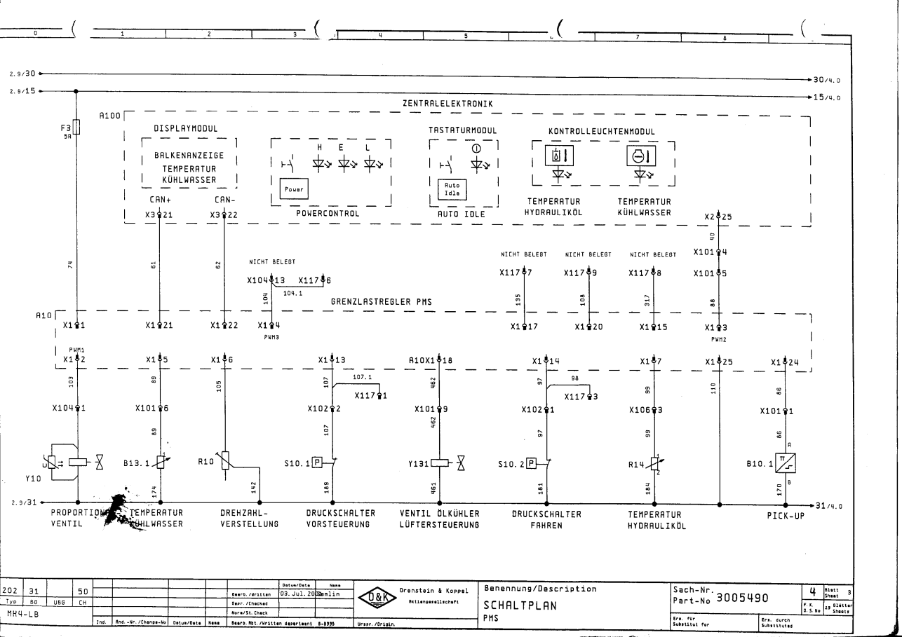

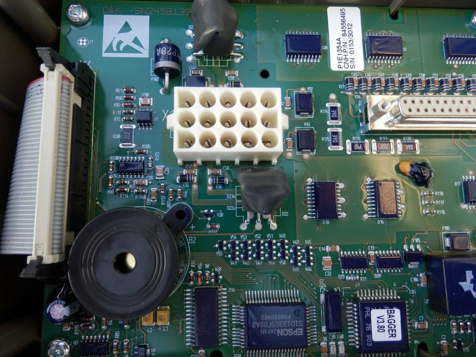

Ich denke,dass nicht der Grenzlastregler ein Problem hat,sondern eher das Display.
Die Drehzahlregelung wird gesteuert über den GLR,geht aber über das Display.Wenn GLR ausfällt,müsste im Display ein Fehlercode angezeigt werden.
Wenn das nicht der Fall ist,tippe ich eher auf Display oder der Pick-Up-Sensor,der am Schwungrad seitlich die Drehzahl abnimmt.

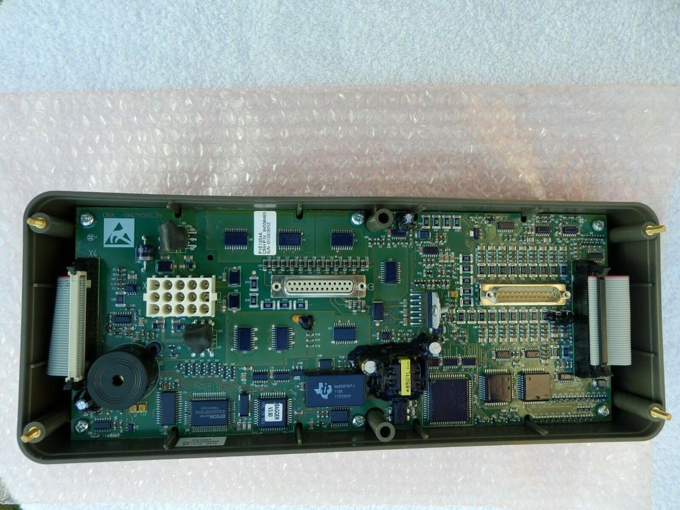

Baue mal das Display aus und schaue dir die Steckberbinder der Rückseite an,ob die Stecker fest sitzen bzw. Pins lose sind bzw. verschmort.
A100 ist die Leiterplatte vom Display,A10 ist der Grenzlastregler PMS.Diese sitzt unter dem Display unter der Plastikverkleidung.
Was auch sein könnte,dass 316624151_img020-1.thumb.png.f8c9c93db1d34efb995584784332f09b.png779196059_img022-1.thumb.png.dfc961deabf3144fb3ee6debb0bfbc9d.png
1672878702_img026-1.thumb.png.65e4510c3cf5cca8c270ed25a00ddc32.png1672878702_img026-1.thumb.png.65e4510c3cf5cca8c270ed25a00ddc32.png
1852409469_img028-1.thumb.png.d813ccc3437ed52de201c7fa56d4d5b5.png1852409469_img028-1.thumb.png.d813ccc3437ed52de201c7fa56d4d5b5.png

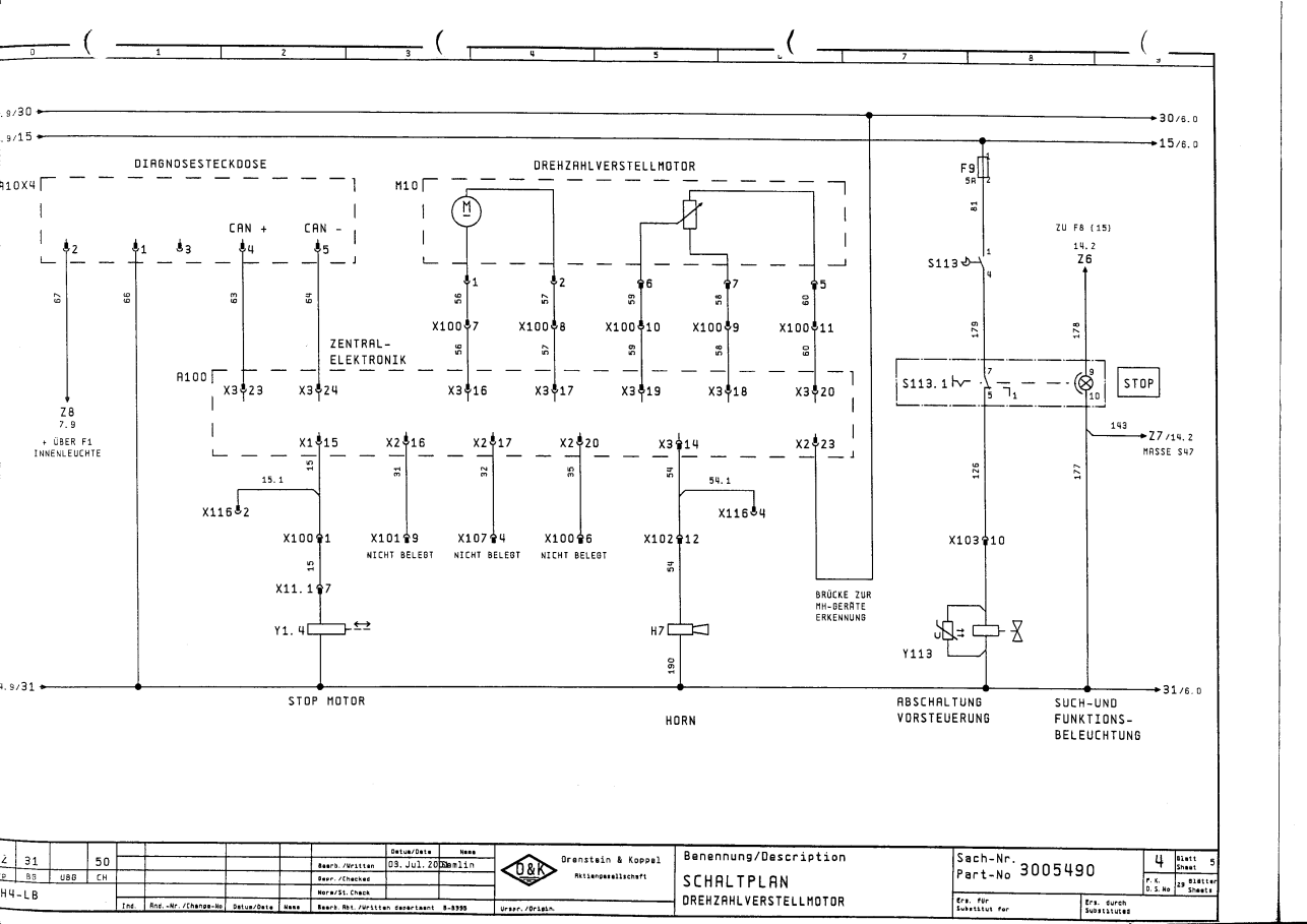

mein name,RAUTER TONI ICH LEBE IN UNGARN UND HABE HIER MEINE WERKSTATT,JETZT IST BEI MIR EIN O+K MH4,5 RADLADER AN DENEN SCHON VIELE UNWISSENDE DARAN REPARIERT HABEN,MEIN PROBLEM IST DASS ICH ÜBERHAUPT KEINE REP.DATEN HABE,UND ICH SOLLTE DIESEN BAGGER WIEDER IN SCHUSS BRINGEN.KÖNNTEN SIE MIR VILLEICHT HELFEN??
DAS ERSTE PROBLEM,DIE MOTORDREHZAL REGELUNG FUNKTIONIERT NICHT,DIE HABEN EINFACH EIN SEIL EINGEBAUT,UND WUNDERN SICH DASS DIE FAHRTGESCHWINIGHEIT ZU LANGSAM IST,,,
WENN ICH DEN STELLMOTOR EINBAUTE,IHN AUF DREHZAHL HAENDISCH VERDREHE,ZÜNDUNG EINSCHALTE,GEHT ER SOFORT AUF NULL-STELLUNG ZURÜCK,WAS FÜR MICH BEDEUTET DASS DER MOTOR IN ORDNUNG IST,UND AN DER ELEKTRONICK EIN DATENVERLUST SEIN MUSS,DASS ER AUF LEERLAUF STELLT.
