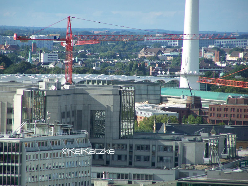

Hall Kai,
ist nicht ganz richtig, müßte ein 7532 mit 16 Tonnen Ausführung sein.
Abspannung ist erst bei 40 meter, der 7031 hat sie bei 30 meter
Gruß Wölffchen
Hall Kai,
Gruß Wölffchen

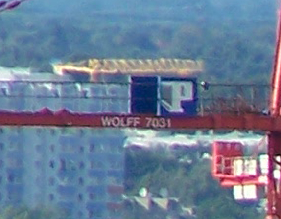

@Wölffchen,
die 30m Abspannung ist nur bei "kurzen" Auslegerlängen, bis 55m. Ab 60m Al sinds dann die besagten 40m.
@all: dann ist es der 7031FL-12 mit max 12t hublast bis 21,3m, spitzenlast liegt bei 2,7t.
