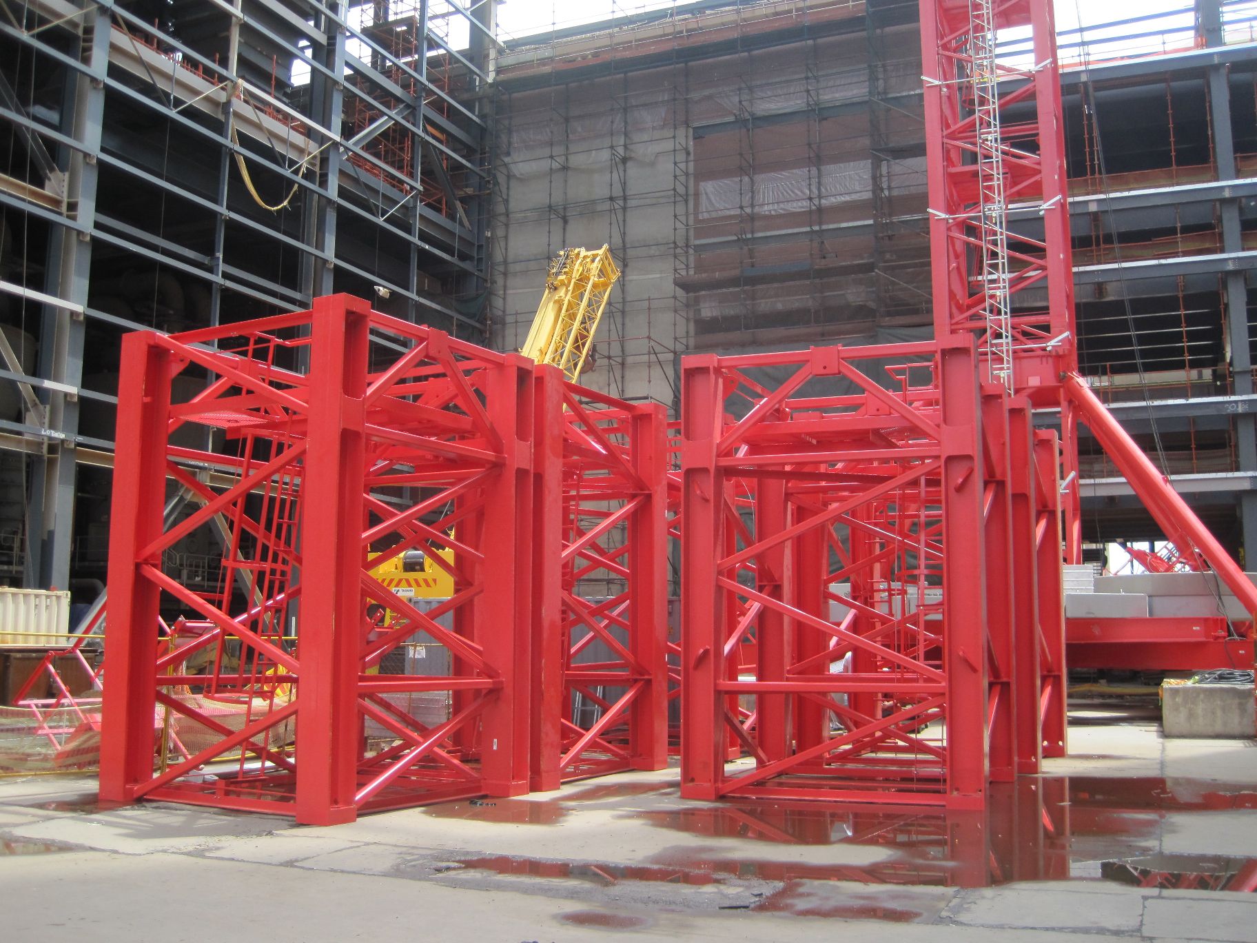

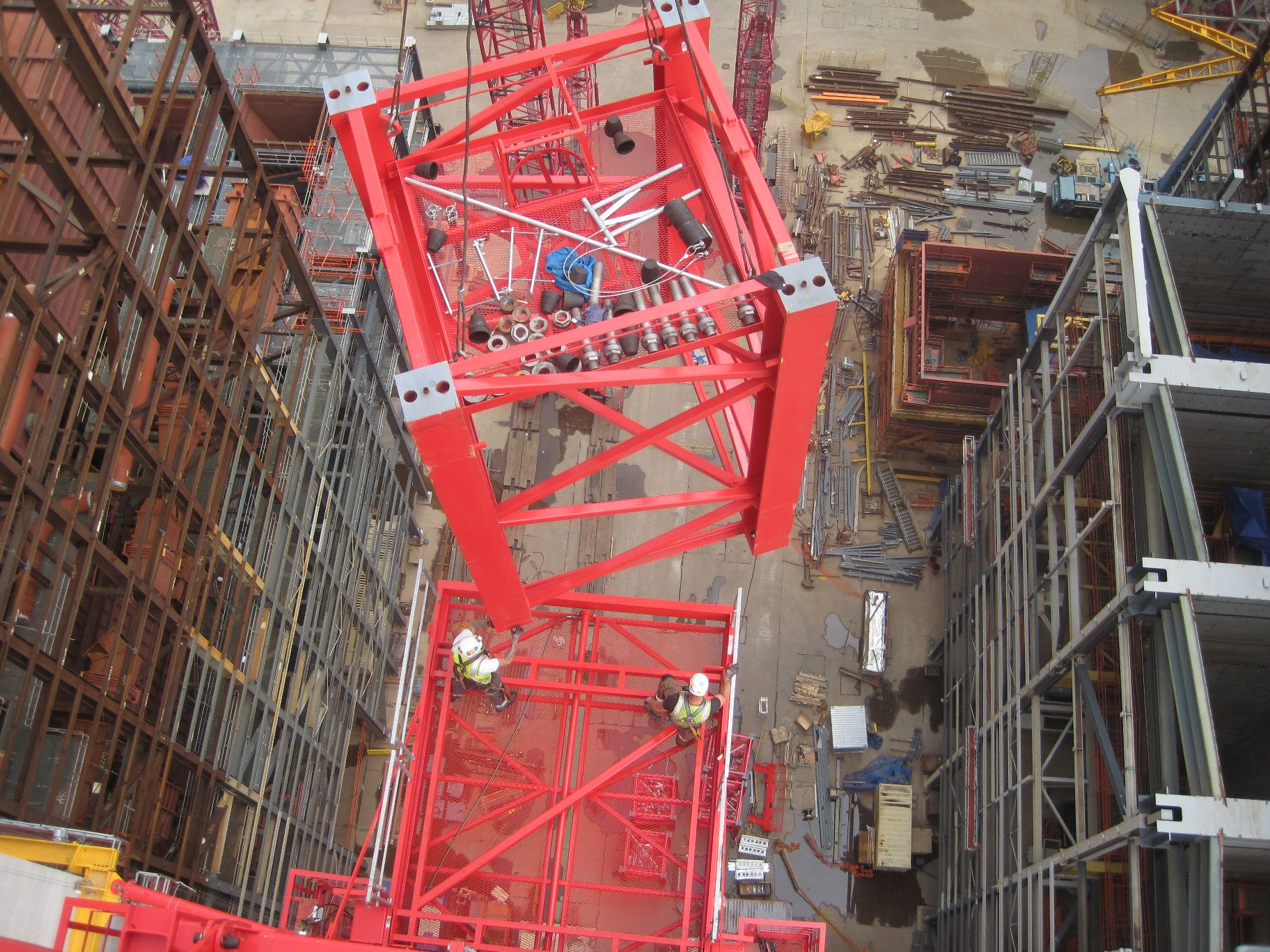

Hallo,
hier in Süd-Afrika werden zwei Mega-Kohlekraftwerke gebaut Medupi und in Kusile.
In Medupi stehen WK 355 als Deckengeräte,für das Kraftwerk Kusile liefert Wolffkran 4 XXL WK 1250B mit jeweils 110m Turmhöhe auf KRE 4112 ,60m Ausladung mit Klettereinrichtung und noch zusätzlich ein WK 355B zu den bereits 3 aktuellen 355B als Deckengerät.
es gibt zwar sehr viele Raupen von Sarens und Mammoet ,die Kostenintensiv sind und sich gegenseitig im Wege stehen ,weshalb das Krankonzept überarbeitet wurde und auf Obendrehende Krane und Kaufkrane umgestellt wurde.
Im Moment wird der Erste XXL Kran montiert, der später noch auf der Baustelle umgesetzt wird.

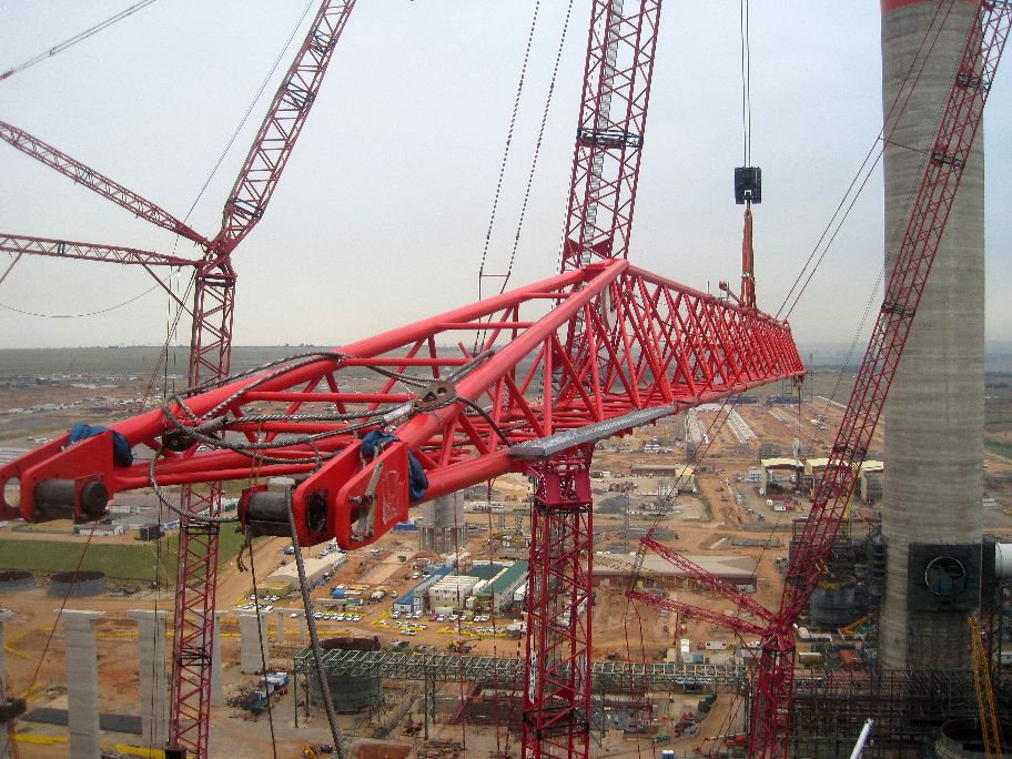

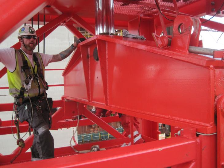

Hallo hier noch Bilder
Montage Ausleger zwischen den Raupen hindurch

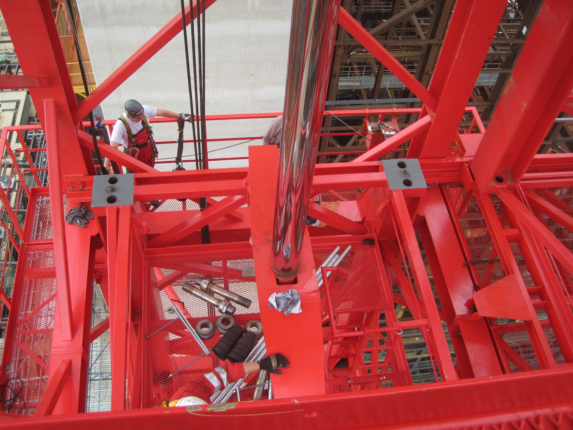

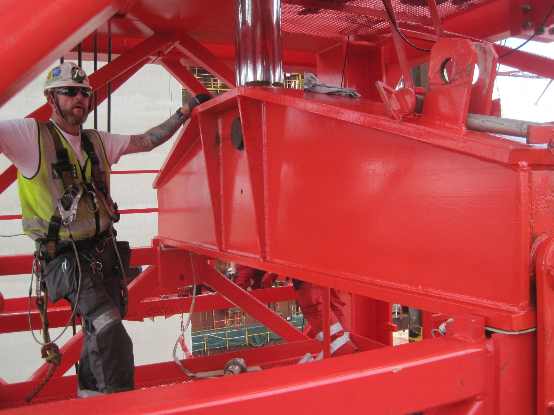

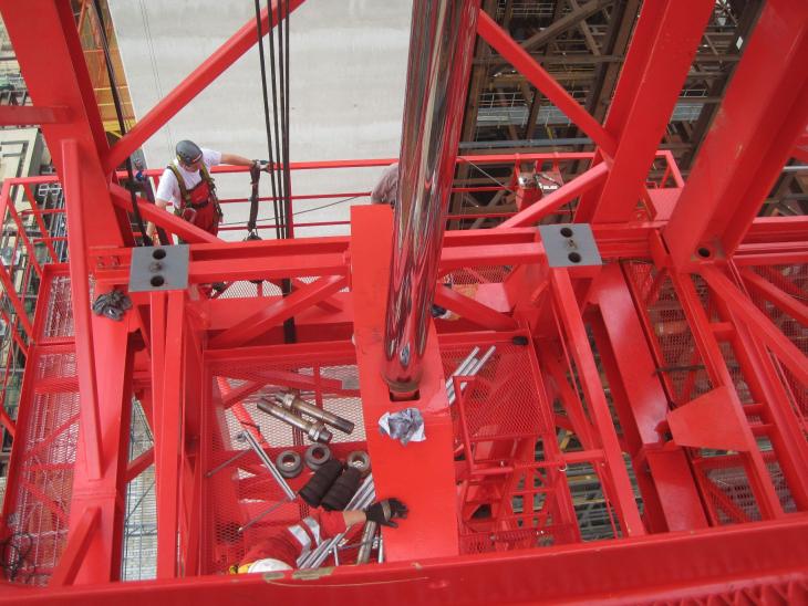

Rollenbock mit Hilfe vom Raupe einbauen
