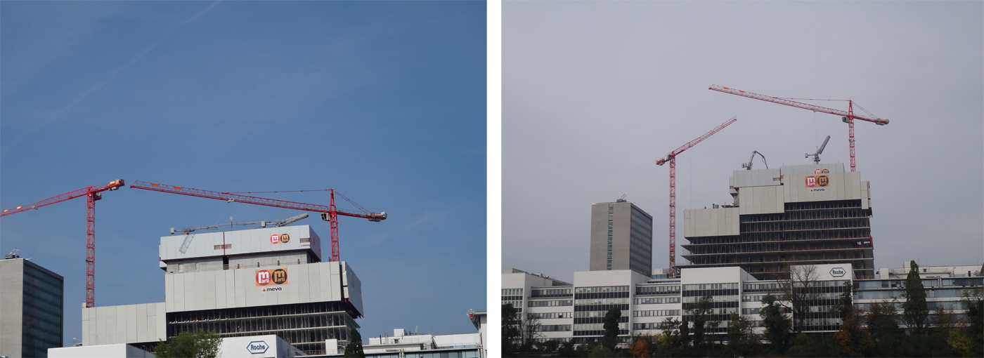

2 x Wolff in Basel (ROCHE-Turm, 178 m). Zwischen den beiden Fotos, liegen ca 5 Monate. Die Krane scheinen die gleichen zu sein, haben jedoch keine Klettereinrichtung. Der Kran rechts ist def. höher als auf dem linken Foto. Wie wurde dieser erhöht?
2013/12/post-912-1386314943_thumb.jpg
Ich nehme jetzt mal an, dass die Klettereinrichtung entweder einfach nach dem Klettervorgang wieder runtergelassen wird bis zum Fundament oder der ersten Verankerung am Gebäude, oder dass man sie halt nur anbringt, wenn sie auch wirklich benötigt wird. Version 1 fände ich allerdings sinnvoller.
Im Skyscrapercity Forum schauts aber eher nach Version 2 aus, Klettereinrichtung immer weg. Zudem wurde anscheinend ein Kran abgebaut (der Clear). Klick Hier gibt's übrigens auch noch andere Fotos von der Baustelle top.gif
Ich weiss nicht mehr, wie das beim Prime Tower gehandhabt wurde, aber soweit ich mich erinnern kann, sah man auch dort nur dann eine Klettereinrichtung, wenn sie auch wirklich gebraucht wurde, sprich beim Erhöhen der Krane. bearbeitet von baggerphil
top.gif Danke für die Info. (habe immer nur die permanenten Klettereinrichtungen im Kopf...).
