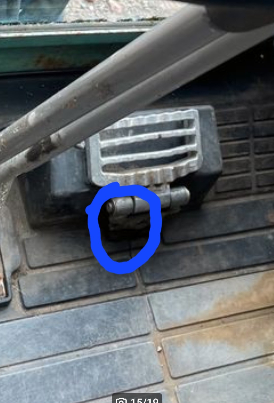

Hallo, ich habe mir einen gebrauchten SV 17 bj.11 zugelegt.
Leider funktioniert das Fußpedal (rechts unten) um den Ausleger vorne zu knicken nur in eine Richtung (rechts, Zylinder fährt ein).
Ich habe gesehen, dass unter dem Pedal kleine Schrauben sitzen die quasi den Durchfluss regeln. Der rechte "Pinn" funktioniert wie oben beschrieben nur sitz der linke "Pinn" irgendwie fest.
Woran kann es liegen? Oder ist es ein bedienfehler.
Der Bagger stand außerdem ein Jahr lang in der Ecke und wurde nicht benutzt... evtl. Ist der "Pinn" festgegammelt?
