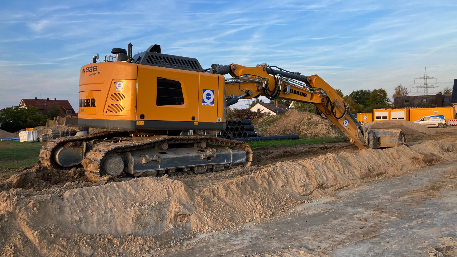

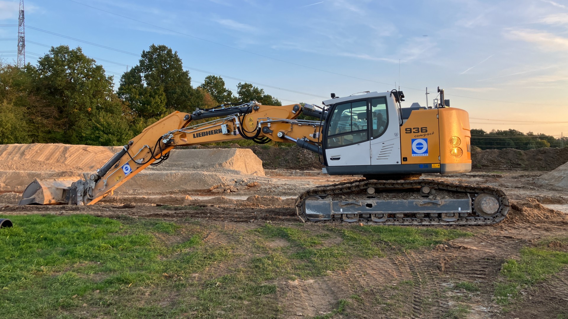

Hat die Compact Klasse von Liebherr den Zylinder vom Verstellausleger auch hinten. Ich weiß noch das zu Zeiten meiner Ausbildung viele Hersteller das so hatten , aber dann umgestellt haben nach vorne. Damals hieß es das die Scherkräfte zu groß wären beim Nackenzylinder. Hab das selber Mal beim Mh5s erlebt. Da hat es auch den Zylinder aus dem Auge gerissen. Aber heute scheint das nicht mehr der Fall zu sein.
Den Nackenzylinder hat nur der R 936 Compact und alle normalen Bagger der Generation 8. Das auch nur, weil es viele Kunden gefordert haben, der Kompaktheit wegen. Das Problem mit der Zugsteifigkeit wurde betrachtet, ist aber nicht dramatisch. Wenn, dann ist das auf Material/Verarbeitungsfehler zurückzuführen oder einfach einer Fehlberechnung der Dimension. Letzteres hat sich durch CAD in Verbindung mit FEM Simulationen erledigt, ersteres kann durch moderne Materialprüfverfahren behoben werden.
wobei der 936 Compact ja kein Generation 8 Gerät ist
