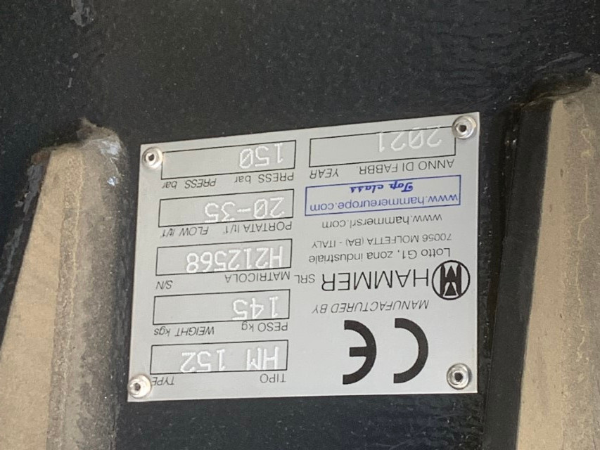

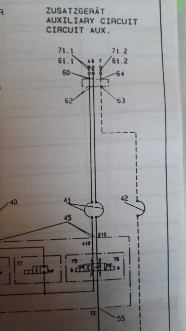

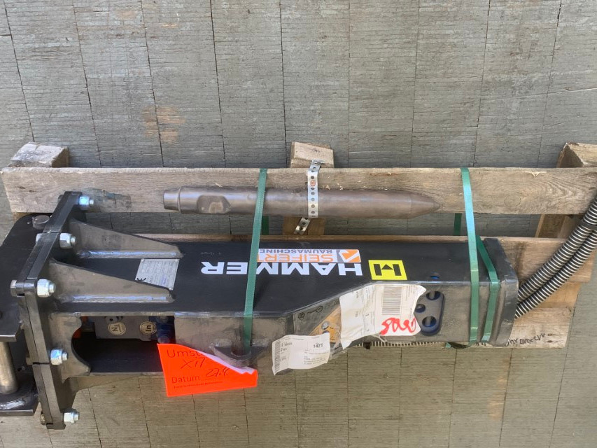

Bin neu hier in dem Forum und hätte ein Anliegen: ich besitze einen Hainzl LS200 Minibagger. Dazu habe ich mir einen neuen Hammer der Firma Hammer Srl Typ HM 152 gekauft. Ich habe diesen am Zusatzsteuerkreis angeschlossen. Und zwar in alen möglichen varianten. Leider gibt der Hammer überhaupt keinen Schlag ab. Man siet an der Zuleitung dass Druck aufgebaut wird, aber der Mesissel bewegt sich nicht. Deshalb meine Frage: Gibt es hier einen Trick bzw was muss ich beachten dass der Hammer funkrioniert?? Habe die Bilder vom Zusatz Steerkreis von einem anderen Forenteilnehmer hier her kopiert un ein Bild vom Hammer dazugegegen. Kann mir hier jemand weiterhelfen?? Danke im voraus....IMG_0993.JPEG.49b5840fb1122a6328d758deeb236771.JPEG
Liest sich nach Staudruck. Der Rücklauf des Hammers sollte an einem drucklosen Rücklauf angeschlossen sein. Eventuell musst du ein Umschaltventil betätigen.
Hallo,
ja du musst mit ziemlicher Sicherheit einen Sperrhahn öffnen oder eine Taste in der Kabine am Schaltpult drücken um den drucklosen Rücklauf zu aktivieren.
Bei den meisten wirds über die Anschlüsse Humuslöffel gesteuert,wenn keine separate Leitung am Stiel ist.

Danke für die Antworten. Aber der Rücklauf geht direkt vom Anschluss in den Tank. da ist kein ventilblock oder etwas dazwischen.
Habe den Rücklauf auch einmal in einen kanister laufen lassen. Trotzdem kein Schlag..

...ich / wir können dich nicht einschätzen - falls ich falsch liege bitte ich das / diesen Hinweis jetzt schon einmal zu entschuldigen... den Meißel / die Meißelspitze drückst du mit dem Bagger aber schon irgendwo gegen / gegen zu stemmdenes Material?
