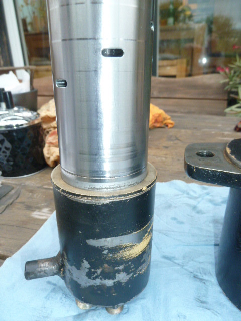

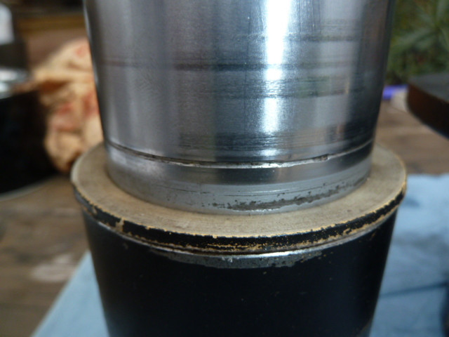

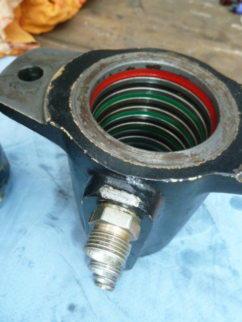

Hallo, ich habe gestern die Drehdurchführung ausgebaut und musste mit erschreckrn sehen das eine Riefe, siehe Bilder, auf der Welle ist. Weiß jemand wo man eine gebrauchte Drehdurchführung bekommt oder kann man diese aufarbeiten lassen, oder vieleicht einen anderen Dichtring? Grüße
