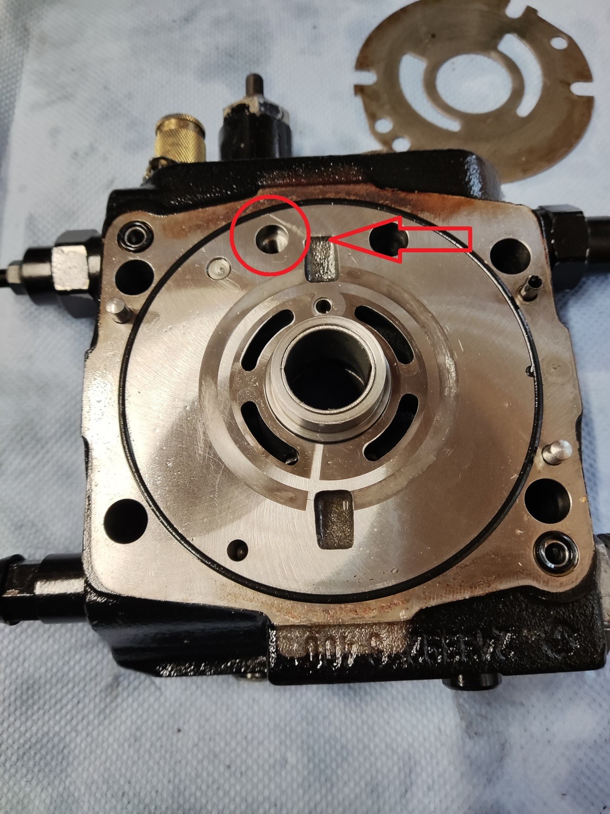

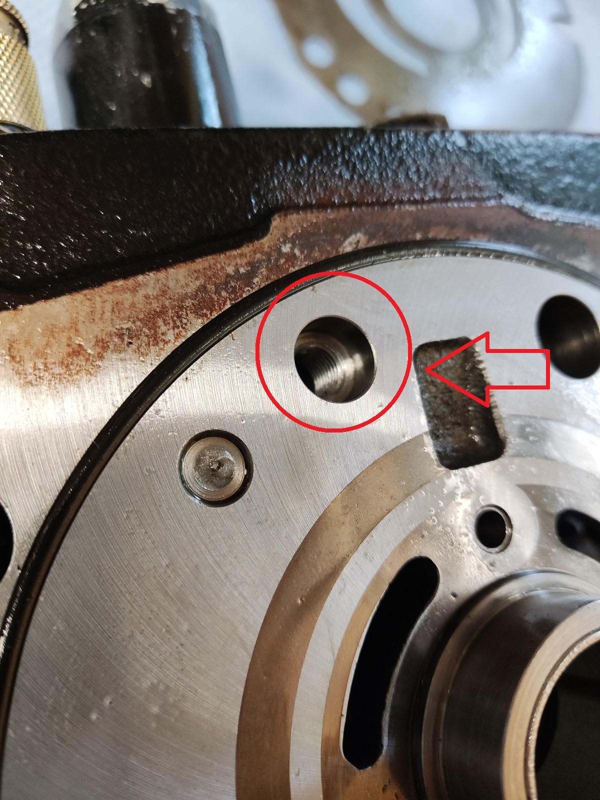

Einzig eine Bohrung in der Platte der Zahnradpumpe, in welcher ein Gewinde geschnitten ist, gibt Unklarheit. (Fotos)
Und jetzt meine Frage an die Hydraulikspezialisten unter Euch: Gehört da was rein, was die "Fachwerkstatt" "vergessen" hat, uns mitzugeben ?
Oder hat jemand der Spezialisten irgendeine Idee, an was es sonst noch liegen könnte?

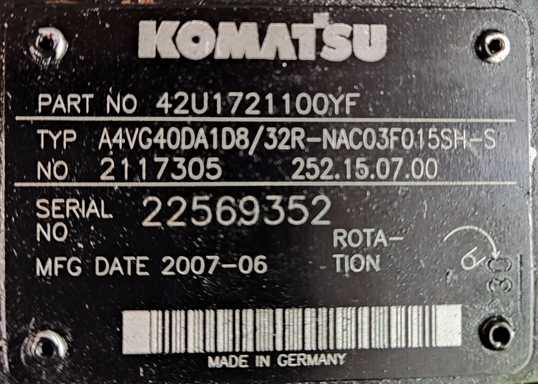

brauche um genau zu identifizieren Daten vom Typenschild,

Zum Zusammenbau wurden für den Hochdruckteil Explosionszeichnungen aus dem Internet herangezogen. Ventilzusammenbau und restliche Teile sind in den Handbüchern recht gut ersichtlich (Beispielfoto). Als Maschinenbauingenieur trau ich mir auch zu, nach Zeichnung alles wieder kpl. zusammen zu bauen.
Schlau werde ich nur nicht aus der Gewindebohrung. Der Rest sollte eigentlich passen.

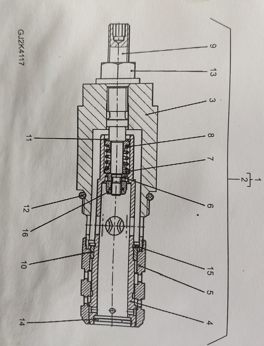

ich suche mal die Liste, war in dem Inchventil die Blende dabei ?, es gibt ca 45 verschiedene, Bild Reglerpatrone .
Sind im Abschaltventil alle Teile vorhanden ?
Hydraulix
Blende ist vorhanden. Definitiv ! Auch sonst alle Teile vorhanden. Alle Ventile wurden lt. Zeichnung zusammengebaut. Da fehlt nix. 😞
