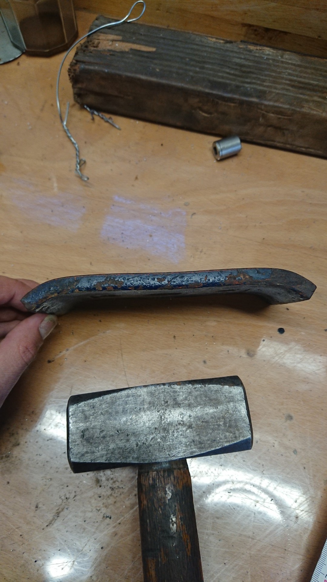

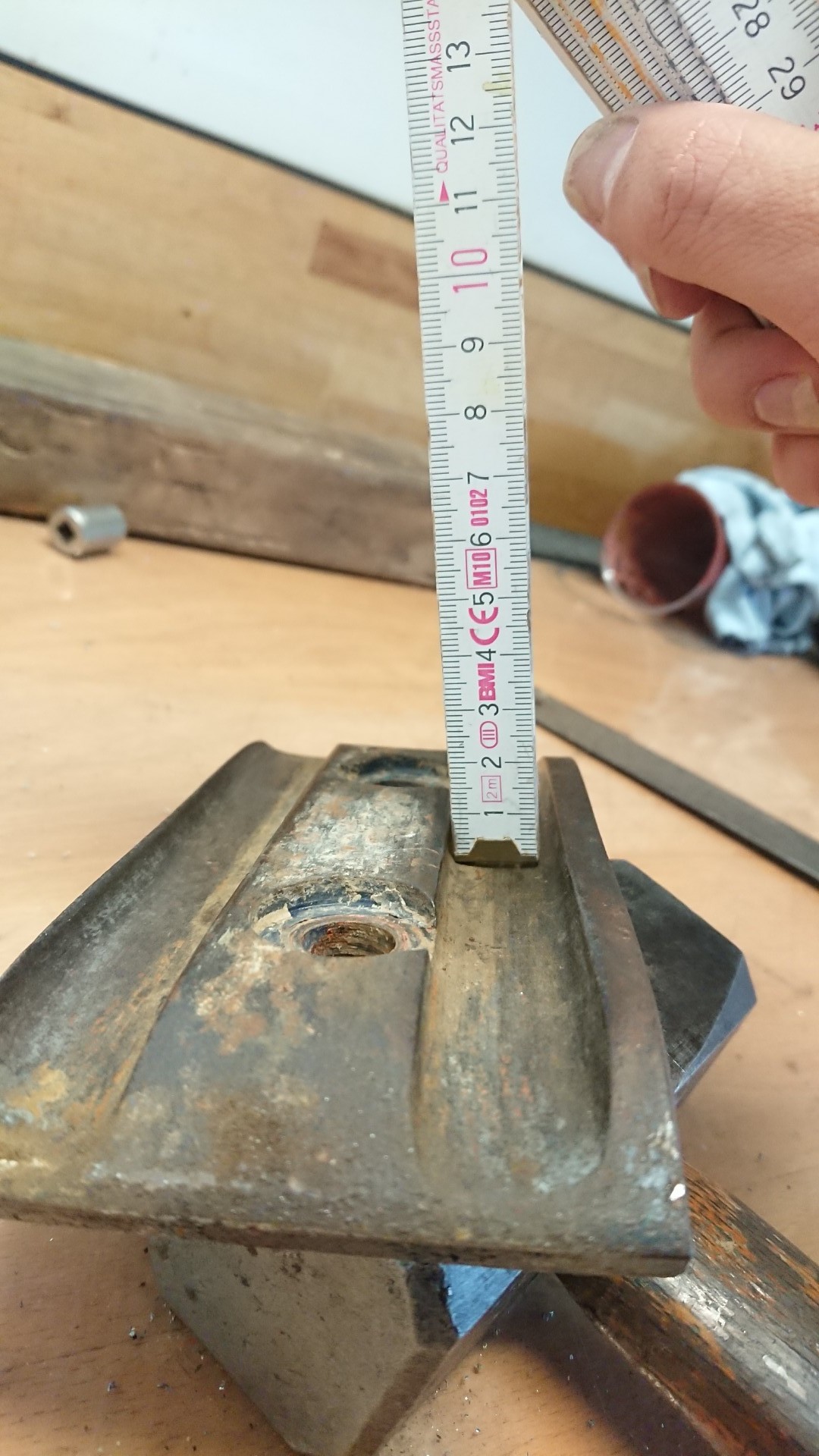

Habe beim Kettenwechsel festgestellt das die Bleche die auf der Oberseite meine Kette stützen relativ verschlissen sind.
8 von 10mm abgeschliffen.
Die sind bei dem Minibagger anstelle einer Stützrolle verbaut.
Da die Teile neu bei Komatsu 125€ pro stück kosten würde ich diese gern selbst neu anfertigen.
Jetzt die frage welches Material soll ich nehmen.
Hardox? Oder St52?
Preislich macht das laut google keinen unterschied bzw. Hardox sogar günstiger bei den Kleinmengen.
Die Kette schabt halt immer drüber würde für Hardox sprechen.
Problem könnte sein das ich das Hardox schwer gebogen bzw. Gebohrt bekomme oder gegt das gut?
Ecken sind leicht abgewinkelt16621326156147441978533165726479.thumb.jpg.7e4db6cc4ad40a1422eaa5ee838a7042.jpg

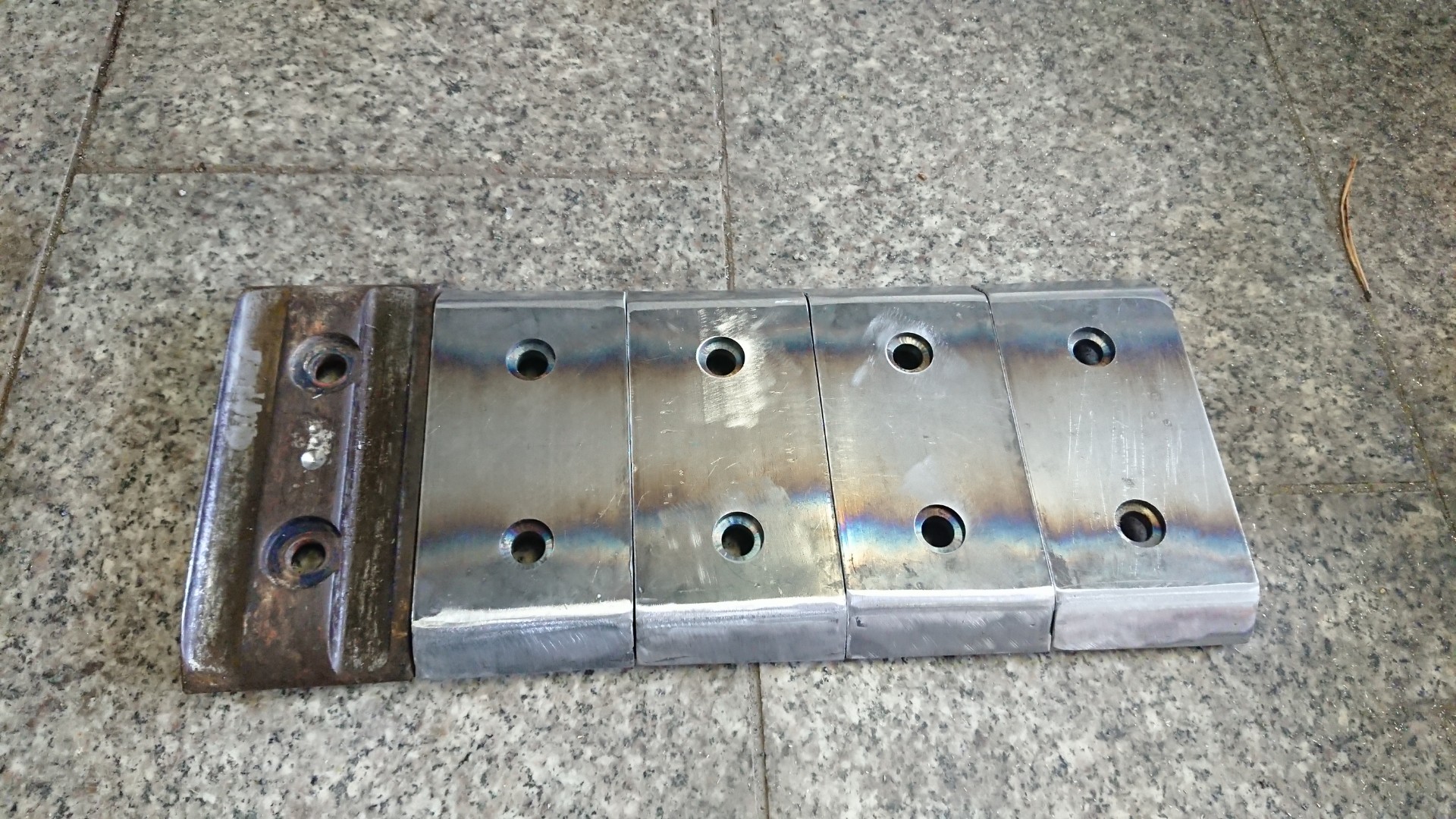

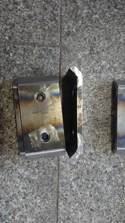

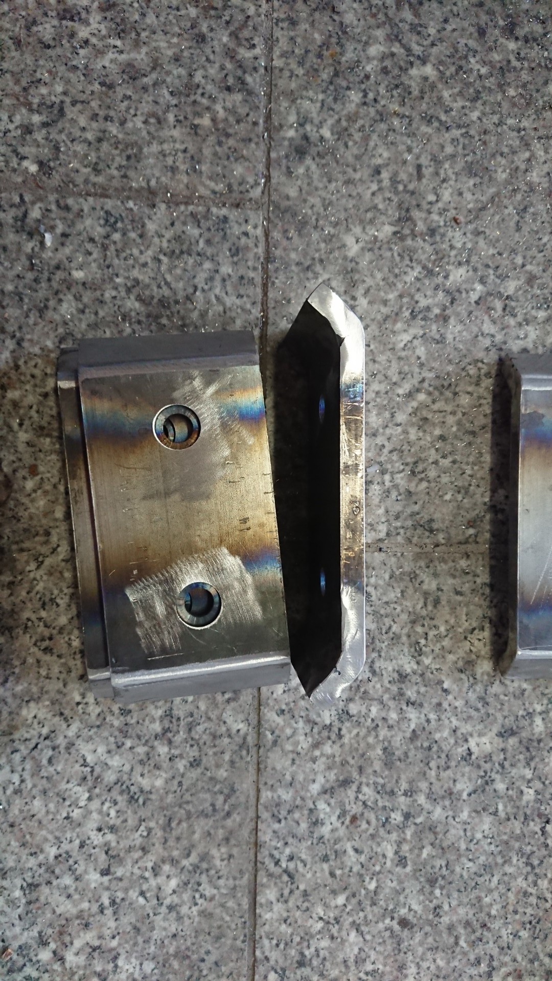

Habe mich jetzt doch für stahl entschieden.
Kunstoff war deutloch teurer zumindest bei den händler wo ich angefragt hatte
Habe C45 flachstahl verwendet da er etwas höhere festigkeit hat als st52, wenn auch nur minimal, und dabei noch 2-3€ günstiger.DSC_0009.thumb.JPG.dd40953066df2e3cd1f8b660aa54c5f3.JPGDSC_0008.thumb.JPG.d3b87abb9fc90f0b9472c66077e66aec.JPG
