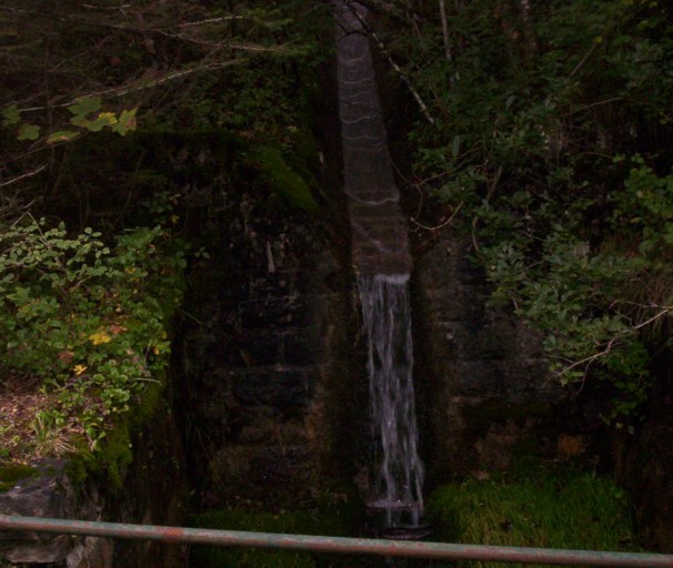

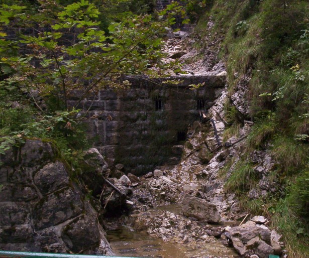

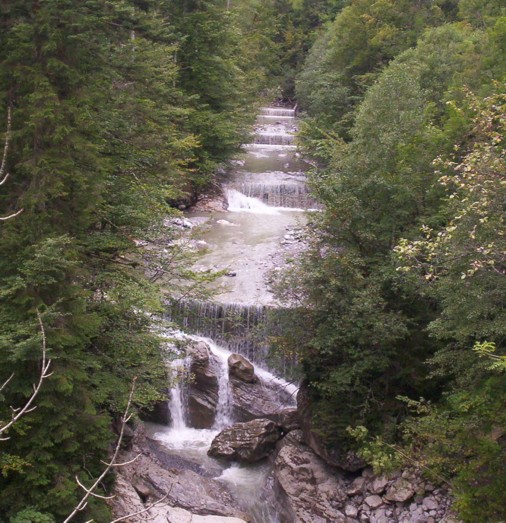

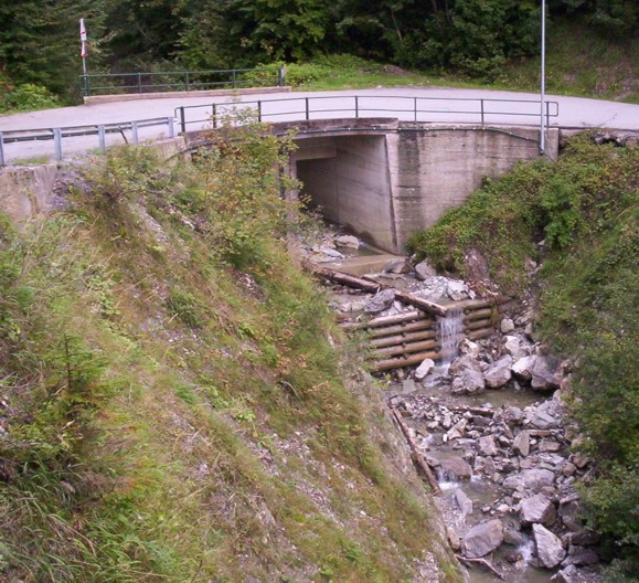

Hier mal ein Paar Bilder, teils auch von kleineren Improvisierten Verbauten, die man nicht so aus dem "Lehrbuch" erklären kann.
Sohlschwelle bzw. Sohlstufen in der Ebniterach
Kleinere Rinnsale nehmen bei Schlagwettern oft stark zu und stellen eine Gefahr für ganze Hänge und Straßen dar, an der Ebniterstraße wurde hier mit einer Betonrinne Abhilfe geschafft.

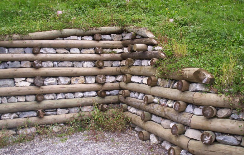

Dieses Holz-Stein Strickwerk ermöglicht einen Parkplatz, der in den Hang hineingegraben wurde.
Hier wurde auch ein Holzverbauung, nach dem Krainer oder Stricksystem errichtet, zwischen den langen Querblöcken sind kleinere Längs- (zum Wasserlauf) balken als Bewehrung bzw. Verankerung eingbaut....
