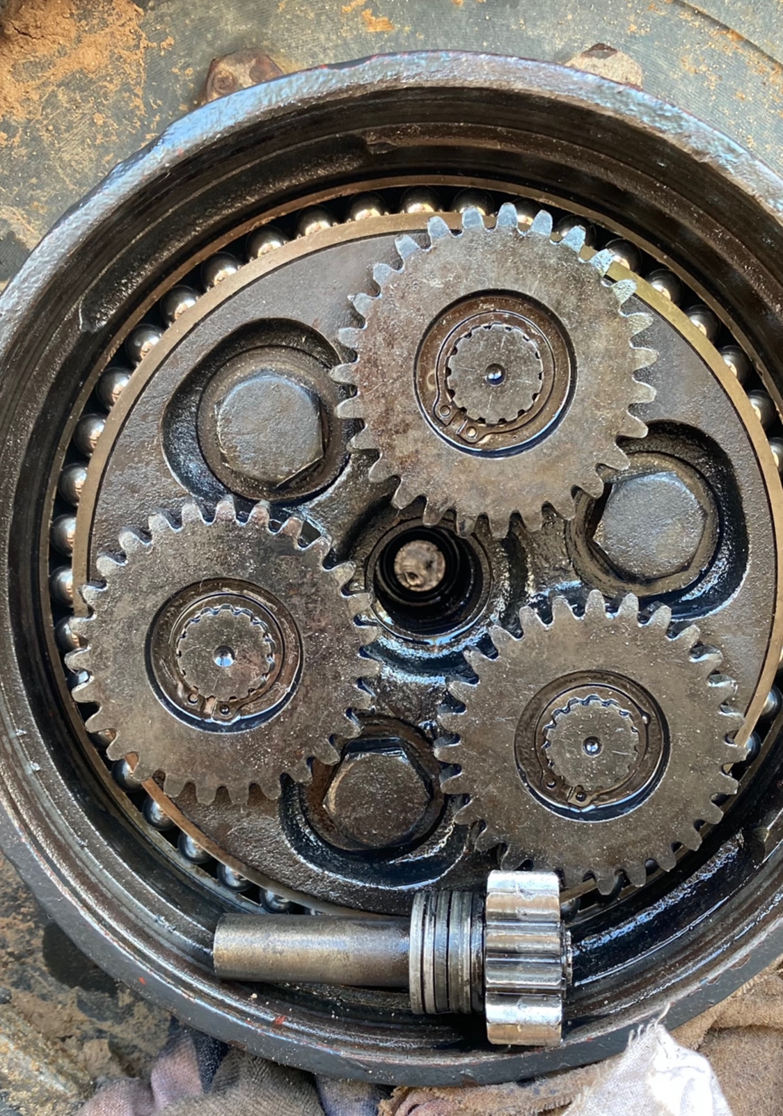

On 23.8.2022 at 11:11, jsf schrieb:
Hallo,
dreht der hydraulikmotor noch oder bewegt sich gar nichts wenn man ansteuert?
Wenn die Hydraulik arbeitet wird der Planetensatz hin sein.
Einfach mal den Fahrantrieb Deckel aussen abnehmen und rein schauen
Hallo
hab heut mal aufgemacht und siehe da… Welle ist abgebrochen (warum das passieren kann ?)
kann man den Zahnradsatz von einem anderen Motor nehmen ?
gibt es die Welle ggf. mit neuen Zahnrädern wo ?
Hydraulik innen an der gebrochenen Welle dreht noch, somit vermutlich nur Wellenbruch.
hat jemand die Maße, Zeichnung oder Ähnliches?
siehe Bilder

Hi
Bitte Sichten und wenn möglich :) weiterhelfen
Danke
Ich glaub auch nicht das die u-Scheiben Standard sind oben am Sonnrad / Zahnrad..
