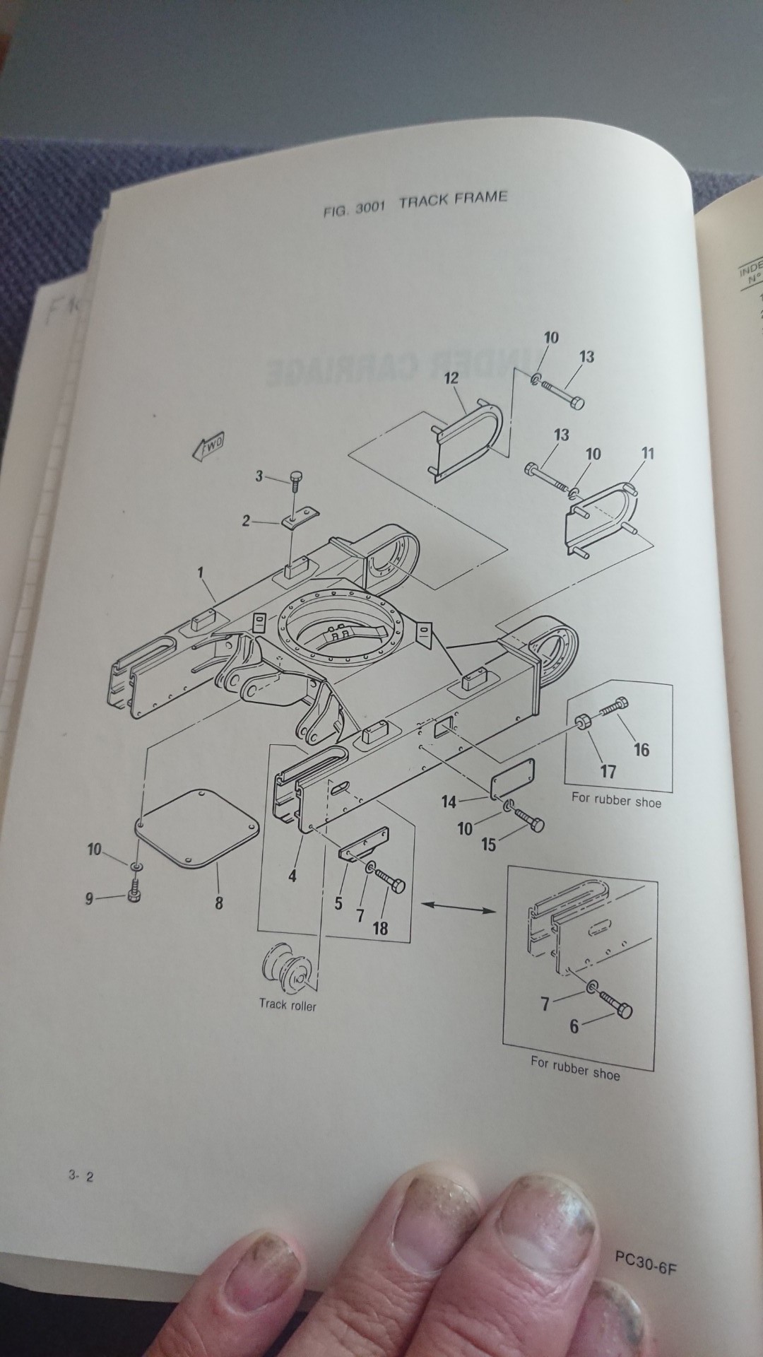

Habe bei meinem Komatsu PC 30-6 vor kurzem von Stahl auf Gummiketten gewechselt.
Jetzt bin ich im Ersatzteilbuch auf eine Schraube gestoßen (#16 im Bild) mit der anscheinend der Kettenspanner oder die Feder vorgespannt wird oder ähnliches. DSC_0505.thumb.JPG.eaa512a280df825efeac105961a5c845.JPG
Diese Schraube habe ich nicht verbaut.
Weiß jemand für was die Schraube gut is? Braucht man diese Schraube unbedingt?
Habe bisher keine negative Auswirkung festgestellt.
In der Bedienungsanleitung finde ich nur das die Leitbleche #5 beim Umbau entfernt werden müssen.
Hier nochmal zur Orientierng. Schraube würde hinter der Feder sitzen so wie es aussieht.

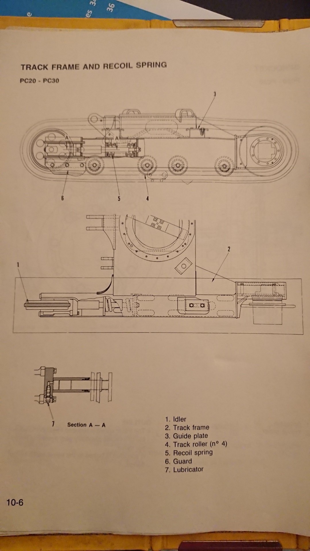

moin. Bei meinem jcb 801 sitzt an der stelle eine Schraube zum spannen des Leitrads.
Spannst du mur über die Schraube oder zusätzlich auch über einen Fettzylinder?

Also auf unserem pc30 - 6 Spanne ich die gummi Kette rein über den Fett nippel und dies schon seit Jahren...
Mein Problem zur Zeit ist nur, dass scheinbar ein Spanner das Fett irgendwo verliert und somit die Kette bei größerer beanspruchung locker wird und zum rausspringen neigt.

Kann dir die Seiten vom Kettenspanner mit Teilenummern auch fotografieren.
Welche Version hast du? Japan- oder Italienversion
Kettenspaner sind entweder die Ventile mit dem schmornippel oder das Dichtpaket kaputt
